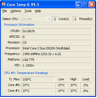

Ohne Dir da jetzt zu nahe treten zu wollen, aber ich sehe da auch bei der aktuellsten Version nur eine VID...
@Leinad78
vielleicht hängts ja von der Version von Coretemp ab.
Mit 0.99.5 scheint es ja eine sehr aktuelle zu sein. Coretemp benutze ich schon länger nicht mehr.
Coretemp kam ja auch eine lange Zeit nicht mit Speedstep klar (korrektes Auslesen von Multi und FSB-Takt).
Edit
aber Du sprichst es ja eh selbst an.

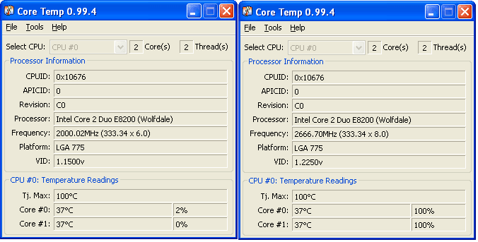

@Leinad78
attachment.php
wobei 0.99.5 überraschenderweise auch nichts anderes sagt:
attachment.php
senkt Dein Board im idle eigentlich die Spannung?
falls nicht, dann dürfte hier die Erklärung liegen.
ciao Tom

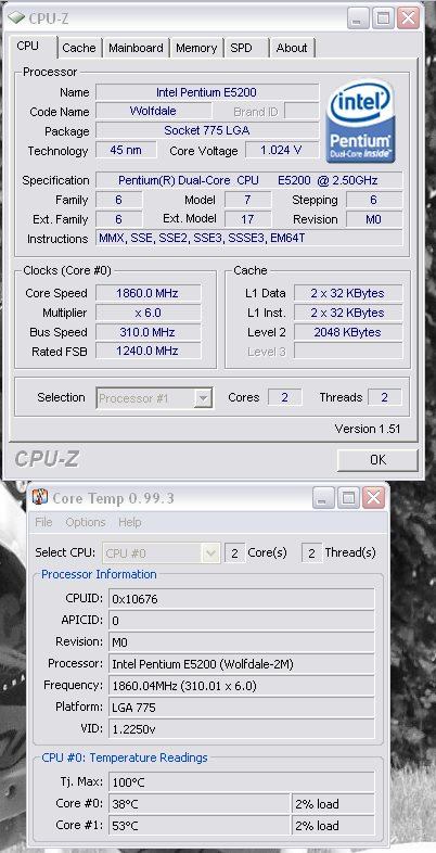

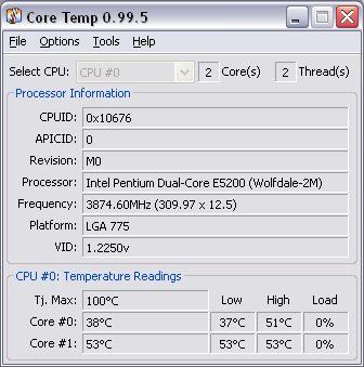

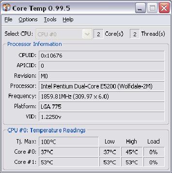

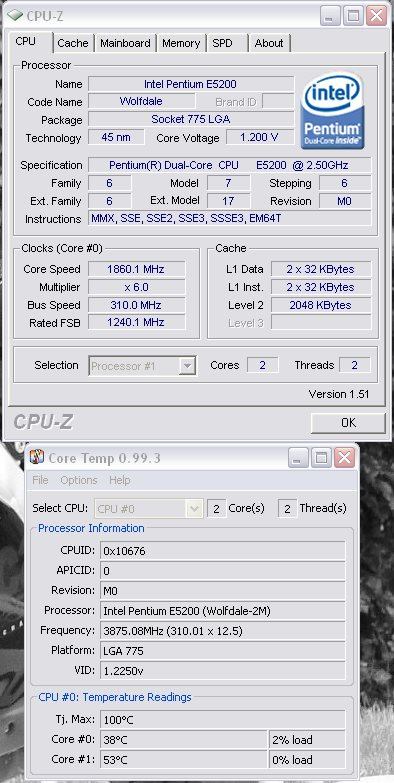

Das ist ja merkwürdig. Ich habe sowohl im Idle als auch unter Last immer die gleiche VID. Vllt. liegt das teilweise wirklich am Board ?! Version ist die 99.5 :confused:
Boards, bei denen ich diese Beobachtung (VID ändert sich) gemacht habe:
Gigabyte GA-G33-DS3R (siehe Screenshots oben)
Evga 780i SLI
ciao Tom
