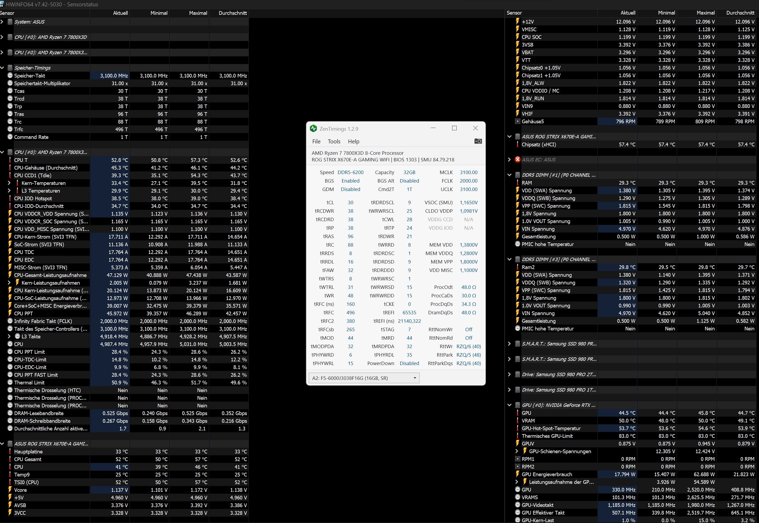

Ist bei mir auch so ich hab 1,175 im Bios eingestellt Zen Timmings zeigt mir 1,1641 an ,
Und CPU SOC im HW Info 1,198V also auch unter 1,2V aber mit Differenz von +0,04V ca.
Ich will gleich mal schauen ob es da eine Art Loadline Calib gibt oder sowas.
Edit ja es gibt eine VDD SOC Lo0adline aber es steht nicht so im Verhältnis wie erwartet.

Load Line auf 1 ist bei mir Default 1,1641 V(BIOS 1,175V) und CPU SOC 1.199V .
Wen ich die Loadine auf 8 setzte ist die CPU VDDCR SOC dann auf 1,175 v wie im Bios eingetragen und der CPU SOC overvoltet dann um 0,025V auf 1,225 V V von vorher 1,199V.
Da gibt es dann noch weitere Schalter aber manche will ich nicht testen.
Auf jeden Fall hängt bei mir die CPU SOC (HWINFO) an der CPU VDDCR SOC VOLTAGE (SVI3 TFN) die man in HW INFO sieht die meiner Einstellung im BIOS entspricht.

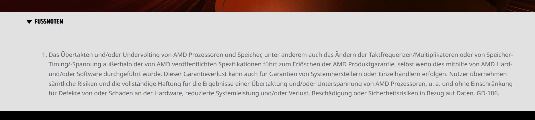

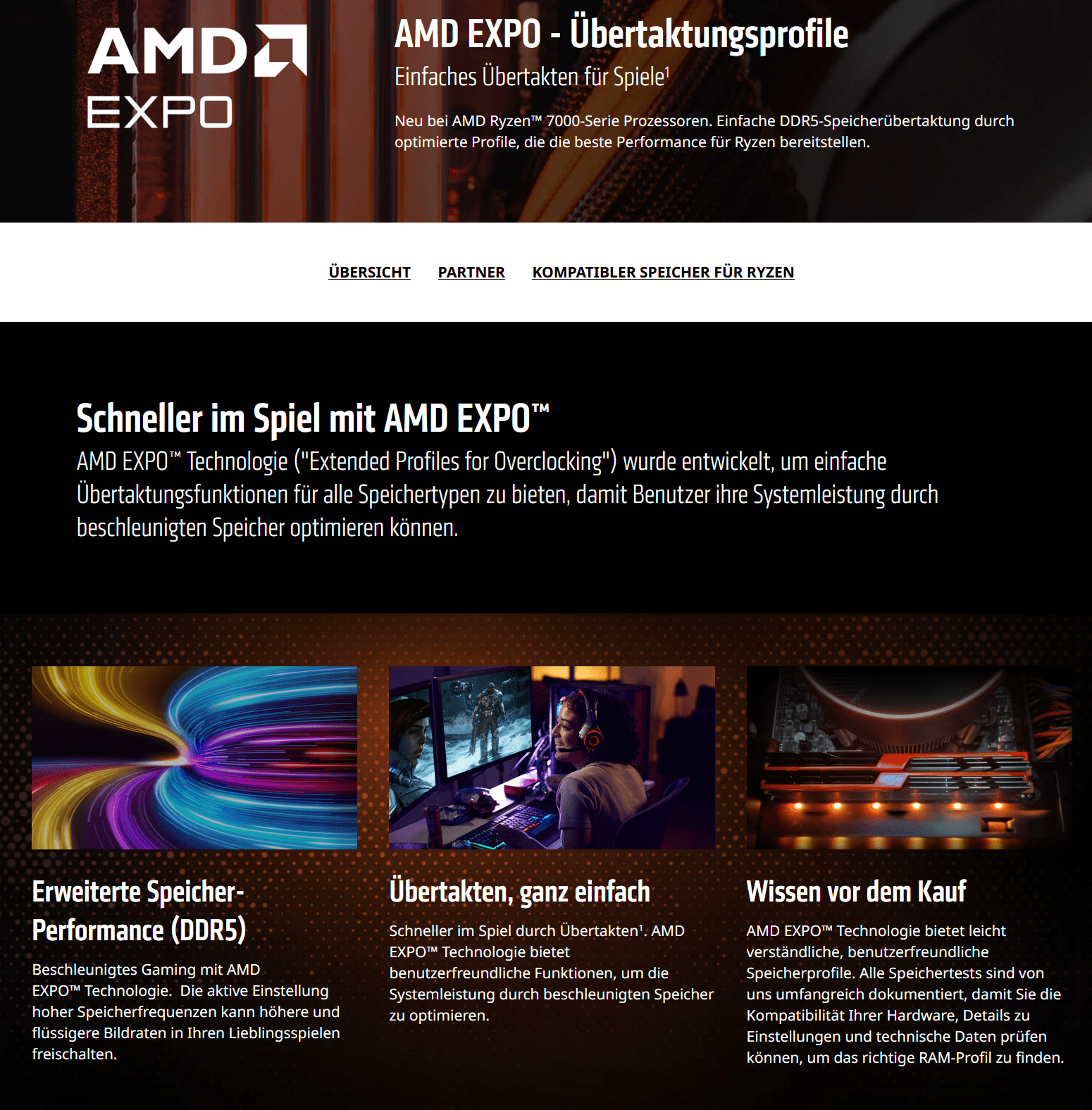

AMD ist schon recht witzig... Werbung für EXPO machen, aber wenn man es nutzt hat man keine Garantie mehr... Schon lächerlich!!!
nebulus1, der AMD Hasser mit angeblichen AMD System. Irgendwie schizophren. Aber sein ständiges niemals objektiv sein zu können ist jedenfalls stabil.
Intel allegemein zur XMP Werbung:
Eine Änderung der Taktfrequenz bzw. der Betriebsspannung kann den Prozessor oder andere Systemkomponenten beschädigen oder deren Nutzungsdauer verkürzen sowie die Stabilität und Leistung des Systems beeinträchtigen. Wenn der Prozessor außerhalb der für ihn veröffentlichten Spezifikationen verwendet wird, besteht möglicherweise keine Produktgarantie. Weitere Einzelheiten erfahren Sie bei den Herstellern des Systems und der Komponenten.
Direkte Fragestellung zu XMP auf der Seite:
Unter der Frage, ob die Verwendung von XMP die Garantie erlöschen kann?
Eine Änderung der Frequenz und/oder Spannung über die Spezifikationen von Intel hinaus kann die Ungültigkeit der Prozessorgarantie zur Folge haben. Beispiele: Übertaktung und die Aktivierung von Intel® XMP, eine Art von Speicherübertaktung, und deren Verwendung über die angegebenen Spezifikationen hinaus kann die Ungültigkeit der Prozessorgarantie zur Folge haben.
