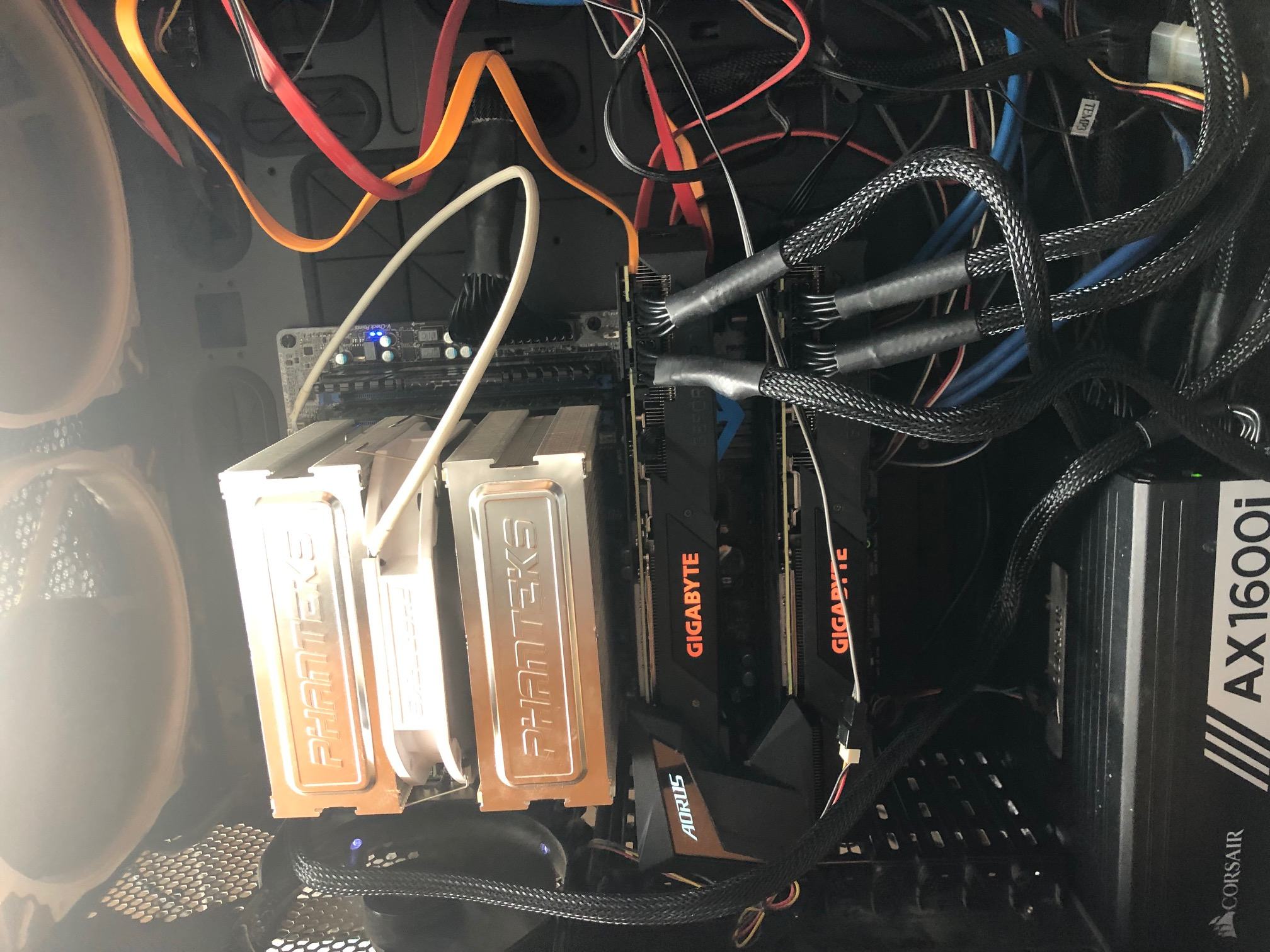

Ich habe leider immer noch Probleme mit der oberen GPU.
Die CPU erreicht ungefähr 75 Grad.
Die untere GPU erreicht ungefähr 73 Grad.
Die obere GPU erreicht ungefähr 86 Grad.
Das erste Bild ist auf die Seite gekippt, warum auch immer.

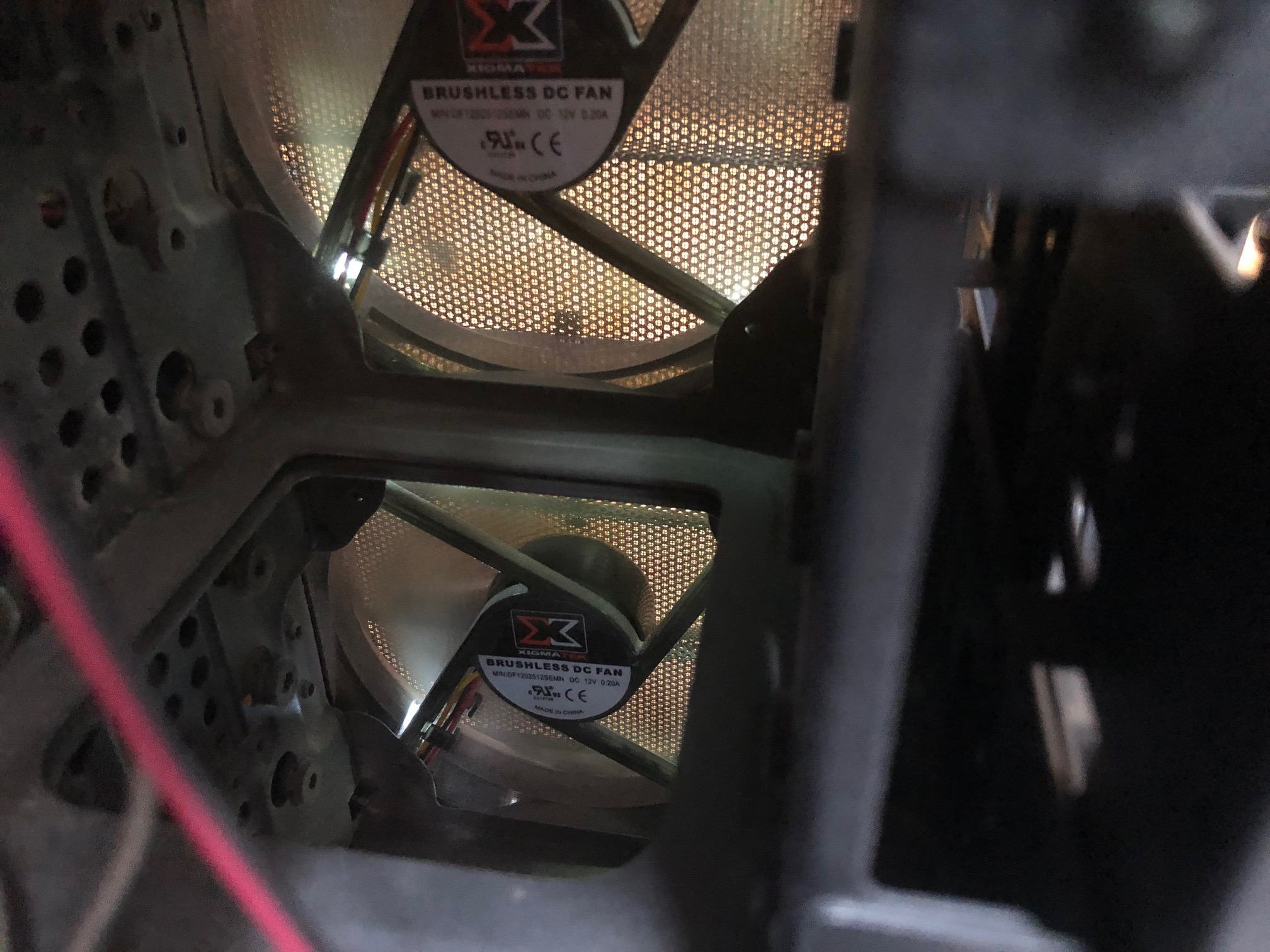

Hinten im Rechner ist ein 140mm Lüfter verbaut.
Auf dem CPU Kühler ist ein 140mm Lüfter verbaut, der die Luft nach oben pustet.
Oben im Gehäuse habe ich 2x 200mm Noctua Lüfter verbaut, ganz frisch seit gestern, habe diese dank der Lüfterberatung hier im Forum bestellt. Diese sind viel leiser und sehen in echt sogar besser aus als auf den Bildern.
Auf der linken Gehäusetür habe ich einen 120mm Lüfter der die Luft von den beiden GPUs nach draußen pustet.
Vorne im Gehäuse habe ich 2x 140mm Lüfter, welche die Luft ansaugen.
Ich will doch einfach nur das die GPU nicht mehr runtertaktet, sondern den größtmöglichen Takt stabil hält bei passender Temperatur X.
Außerdem verstehe ich nicht so ganz, warum diese GPU so viel wärmer ist.
Welche verschiedenen Lösungsansätze fallen euch dazu ein?
Ich habe wo ich SLI vor ca. halben Jahr noch hatte, einen Lüfter zwischen die Stromkabel geklämmt. Hat 10°c ausgemacht und betreibe ich noch heute so mit einer der GTX1070er.
Und so betreibe ich es aktuell.
Das die obere Karte so warm wird ist doch klar, die saugt die Luft aus dem schmalen Zwischenraum und die ist von der unteren Karte sicher stark aufgewärmt.
Was Dir fehlt ist ein schöner Luftzug zwischen den Karten durch und da helfen die Deckellüfter und der Seitenlüfter wenig. Auch den CPU Lüfter würde ich nicht nach oben blasen lassen.
Der Airflow sollte schön von vorn längst die Karten nach hinten gehen.
iWebi´s Lösung trifft es. Ein Luftstrom zwischen den Karten durch, sollte viel bringen.
Dein Kabelmanagemnet solltest Du auch mal überdenken, das Gewirr fördert auch nicht gerade den Luftstrom.
Falls der Seitenteillüfter direkt über den GPUs sitzt dann kann man ihn auch frische Luft draufpusten lassen, sodass kühle Luft zwischen die GPUs kommt.
Also ich würde auch den vorderen 200mm Lüfter der am Deckel ist abbauen und ihn an die Stelle wo der 120mm aktuell ist einbauen. Der soll aber rein pusten. Den CPU Kühler würde ich auch noch einmal nach links drehen so das er keine Wärme Luft von der graka saugen kann, bzw nicht so viel. Dadurch sollte die CPU auch gleich kühler werden.

Ich könnte außen, hinten am Gehäuse einen Lüfter montieren.
Dieser wäre genau über dem Grafikkartenkabel angebracht, welches an der unteren GPU angeschlossen ist..
Somit würde der Lüfter über und unter der oberen Grafikkarte die Luft raussaugen.
Ich weiß nicht wie viel das bringt, weil ich hinten am Gehäuse nur ein Blech über der GPU und ein Blech unter der GPU herausnehmen kann!
100mm Höhe und 110mm Breite sind vorhanden, nur wie befestige ich den dort?
Ich würde gerne rechts an den GPUs einen Lüfter montieren, der den Luftstrom von rechts ansaugt und ordentlich nach links pustet, nur wie befestige ich den, da ich ihn schlecht irgendwo dazwischen klemmen kann.
Da wären 140mm bis 180mm! möglich. Was wäre hier besser?
Habe meinen zweiten 140mm Phantek Lüfter genommen und an der Seite montiert.
Dieser ist nicht an der Tür befestigt, da er nicht magnetisch ist, sondern hängt perfekt auf dem unteren Kühlerteil:).
Bei offenem Gehäuse und reinsaugen, kühlt er die GPU um 2 Grad runter, aber beim raussaugen kühlt er die GPU 8 Grad runter.
Muss das gleich noch mal mit geschlossenem Gehäuse testen.
Der 200mm Lüfter passt nicht an die Seite, da der CPU Kühler du groß ist und das Gehäuse nicht breit genug ist, von vorne betrachtet. Da passt der Lüfter nicht zwischen.
Oben saugt er auch erstaunlich viel warme Luft raus muss ich sagen.
Der CPU Kühler soll ja gerade die obere GPU kühlen.
Es bringt doch überhaupt nichts, wenn der CPU Kühler 10 Grad kälter ist und die GPU dafür 96 Grad erreicht:hmm:.
Die GPU ist das Problem, nicht die CPU.

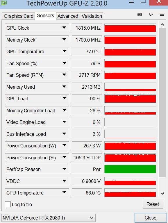

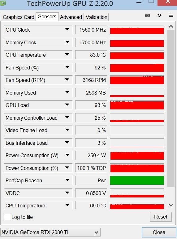

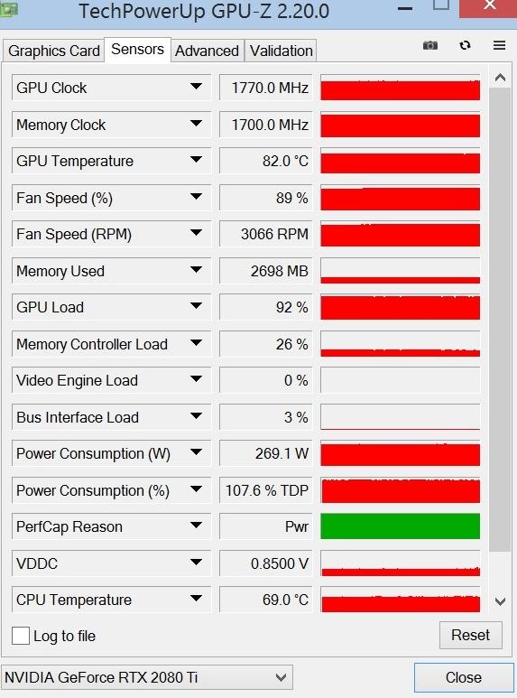

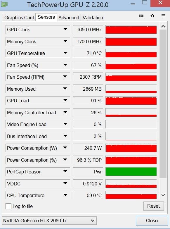

In EVGA Precision X1 habe bei Target: Power auf 100 und maximale GPU Temp auf 84. Siehe Bilder.
Das gleiche funktioniert auch mit Power auf 112 und maximale GPU Temp auf 88. -> Wie kann ich das dauerhaft verwenden, ohne das Profil ständig in EVGA Precision X1 jedes mal neu laden zu müssen?
Die beiden GPUs + CPU sind dann jeweils nur 2 Grad wärmer als auf den Bildern zu sehen!
Was sagen euch die Daten?
Wie kann ich einen höheren GPU Clock erreichen?
Du kannst Precision X anweisen, beim Neustart die letzten Einstellungen zu laden.
Dus solltest dich entscheiden wie der Luftstrom gerichtet wird. von Vorn nach hinten oder von unten nach oben.
So wie deine Karten eingebaut sind empfiehlt sich von vorn nach hinten,da sie den Luftstrom von unten nach oben blockieren.
Wenn Du den CPU Lüfter drehst, bläst er den Luftstrom direkt zum Lüfter an der Rückwand. Ich denke nicht , das das einen grossen Unterschied für die Backplate der oberen Graka macht.
Deckellüfter und der Seitenlüfter helfen effektiv die warme Luft aus dem Gehäuse zu befördern.
Ein Lüfter, der von Hinten zwischen die beiden Karten bläst (s. bei iWebi) sollte der oberen Karte am deutlichsten helfen.
Ein geschlossenes Gehäuse kann den gerichteten Luftstrom eher unterstützen als ein offenes.

Und das bei Verwendung von: Power auf 112 und maximale GPU Temp auf 88.
Wie kann ich einen höheren und stabilen Takt erreichen, auch wenn die GPUs etwas wärmer werden?
dazu müsste man glaub ich per bios ändern.
oder wakü
die frage ist aber taktet die karte nicht wegen der temp hoch oder weil sie einfach durch das SLI nicht belastet wird. seit es durch schlechte SLI unterstützung oder durch eine zu lahme cpu
