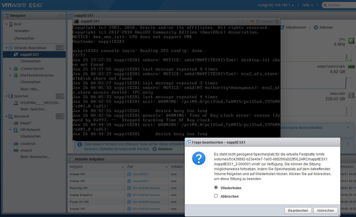

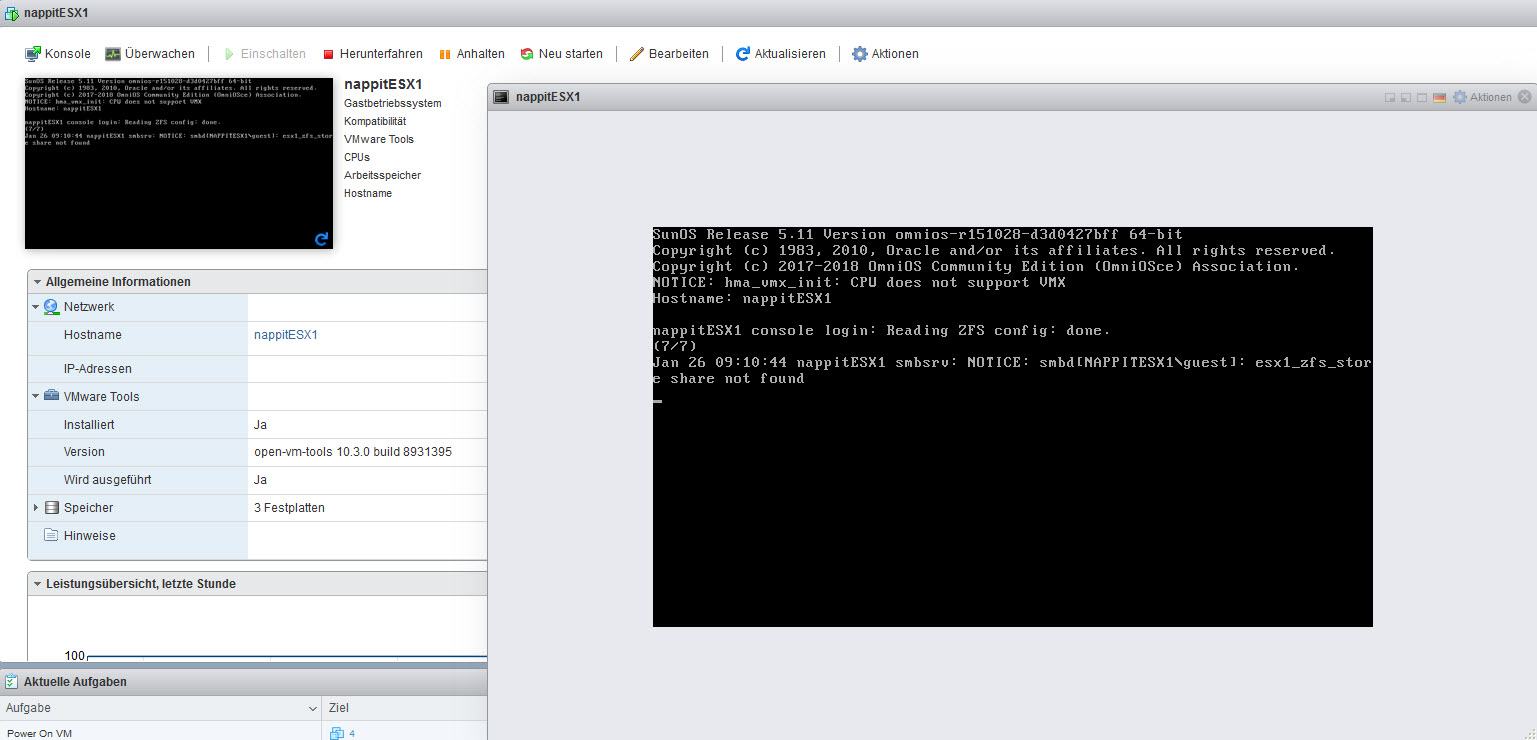

Nach neuem Start habe ich mal einen Screenshot der ESXI Console gemacht. Was mir auffällt:
- hma_vmx_init CPU does not support VMX
- smbsrv... share not found
- nappit meldet sich zwar mit dem Hostname, aber nicht mit der eingestellten IP. Ich komme leider nicht auf die Weboberfläche

Der letzte Screen
VMX ist eine Option zum Virtualisieren unter OmniiOS, ganz normal, nicht relevant
OmniOS scheint aber nicht komplett zu booten, sondern bleibt hängen. Die SMB Meldung bedeutet dass ein nicht erfolgloser Zugriffsversuch per SMB (user guest auf das angegeben Share) erfolgte. Damit ist klar dass zumindes das Mounten des Pools noch geklappt hat.
Entscheidend wird sein, das "vollgelaufene, defekte" L2Arc zu entfernen. Wenn OmniOS nicht mehr bootet dann unter ESXi die virtuelle Platte entfernen und neu booten. ZFS wird die fehlende Platte zwar anmosern, man kann die dann aber entfernen. Ein fehlendes Slog/L2Arc ist unkritisch.

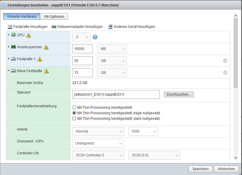

ok, dann liegt das mit thin provision zusammen. Ich habe nun die beiden vDisk gelöscht. Dann im Dateibrowser auf der NvME die vmdk für slog und l2arc gelöscht.
Jetzt möchte ich der nappit appliance wieder zwei vDisks hinzufügen. Dort gibt es kein ThickProvisioning

Provisioning läßt sich nicht nachträglich ändern, lediglich beim Anlegen hat man die Option Thick (eagerly).
Das ist ein Bug in der Internationalisierung der ESXi Web-Oberfläche. Die beiden letzten Checkboxen sind Thick, die erste Thin.
Schalte mal auf Englisch um, dann siehst du den korrekten Text.

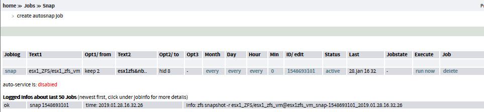

Ich möchte gerne Snaps jede Stunde/proTag/proWoche/proMonat anlegen.
Bestenfalls:
jede Stunde
dann einmal pro Tag (vorhalten 1 Woche)
einmal pro Woche (vorhalten für 2 Wochen)
einmal pro Monat (vorhalten 2 Monate)
irgendwie so, dachte ich. die snaps sollen selbstständig erzeugt werden und gelöscht werden. Wieviel Speicherplatz nehmen diese ein, wo liegen diese und wie muß ich mir das vorstellen? Angenommen, ich möchte nur die WIndows VM zurücksetzen. (nicht den vCenter) kann ich der virtuellen Maschine einfach eine neue disk zuweisen oder eine neue VM mounten mit der alten Snapshot Version?
Für einen Snapjob kann man die Zeit des Erstellens (jede Stunde, jeden Samstag, jeden 1. etc) und die Anzahl der Snaps (keep) und optional Tage (hold) vorgeben. Setzt man beides wie keep=2 und hold=5 muss man das lesen wie lösche Snaps älter als 5 Tage - behalte aber auf jeden Fall die letzten 2. Man legt also mehrere Jobs an, bei obigem Wunsch drei Autosnap Jobs.
Wenn man ZFS nicht kennt, könnte man meinen Snaps sind quasi Backups und erzeugen Kopien der Daten. Da ein Snap aber ohne Zeitverzug erstellt wird und nachher genausoviel Platz ist muss es anders gehen.
Der Schlüssel hier ist CopyOnWrite bei ZFS. Wenn man bei einem alten Dateisystem etwas ändert z.B. in einem Text aus einem Hans ein Haus macht, so wird meist nur der eine Buchstabe in der Datei ersetzt. ZFS schreibt das Haus komplett neu (oder den ZFS Block der das Wort enthält) und gibt nach erfolgreichem Schreiben den alten Block zum Überschreiben frei. Das hat zwei Konsequenzen. Erstens gibt es nur komplette Schreibaktionen (Daten und Metadaten) oder bei einem Absturz bleibt der alte Datenstand (Crashsicherheit). Der zweite ist dass der Zustand vor einer Änderung immer noch auf Platte ist. Ein Snap bewirkt hier nur dass ein älterer Stand gesperrt wird. Das verbraucht zunächst keinen Platz. Für künftige Änderungen steht aber der Platz der Vorversionen nicht mehr zur Verfügung. Je mehr Änderungen desto mehr blockierter Speicher. Damit bedeutet Platzverbrauch bei ZFS Snaps das Bereithalten früherer Versionen.
Auf frühere Versionen eines Dateisystems kann man per Rollback zurückgehen. Man kann auch aus einem Snap ein Clone erzeugen oder man benutzt Windows SMB und "vorherige Version" um einen älteren Stand zu kopieren oder wiederherzustellen.

bzgl. Autosnaps
Wenn der Rechner an ist werden Snaps gemacht, wenn er aus ist eben nicht. Wo ist das Problem? Man hat einen Snap zu einem bestimmten Tag/ Stunde oder man hat eben keinen.
ZFS Snaps sind eigentlich genial einfach. Lediglich wenn man traditionelle Backupverfahren im Hinterkopf hat, dreht sich einem der Kopf. Da konnte man sowas elegantes halt einfach nicht machen.
Overview of ZFS Snapshots - Oracle Solaris Administration: ZFS File Systems
Als Backup dient ein Schnappschuss - ZFS ausprobiert: Ein Dateisystem frs Rechenzentrum im privaten Einsatz - Golem.de
