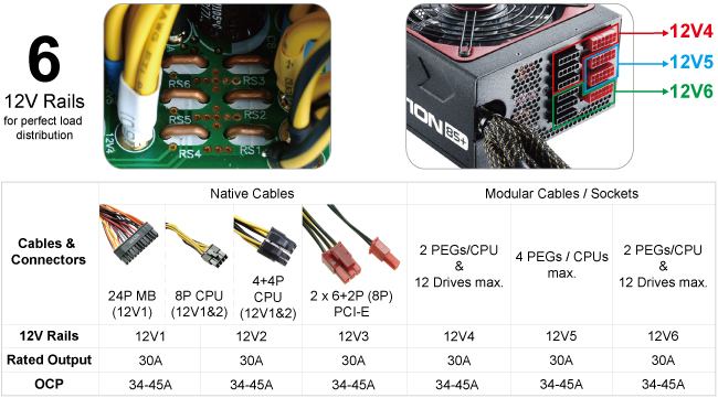

Ist das hier immernoch dein Netzteil?: Enermax 950W
Wenn ja dann weißt du wieso da nichts mehr passiert. Das netzteil wird wohl zu schwach sein. Die Gtx760 kannst du getrost rauswerfen, wozu willst du die da drinnen haben? Zum zocken nimmst ja hoffentlich mind eine der gtx690er und nur so zur Bildausgabe ist die Karte ungefähr 10.000x zu stark und verbraucht nur sinnfrei Strom.
Gtx760 raus, 2xgtx690 rein und das Netzteil dankt es dir

Netzteil hatte ich auch in Verdacht ... Ist immernoch das 950er ... Aber das Teil zieht beim Einschalten sauber ab ... Alle fans drehen, alle LEDs sind auf grün, Disks im Raid drehen auch sauber ... Bei einer Überlastung würd das Enermax auf Overload/Protection gehen, rot leuchten und nix ginge mehr..odr?

Und das 950er Netzteil sollte mehr als genügend Power haben, wenn denn die Leistung gebracht wird, die draufsteht. SOOOO viel verzocken die beiden Karten beim Systemstart auch nicht (stehen ja nicht unter Last).
Ich bin kein Multi-GPU-Experte, aber kann es sein, dass es am Ende auf die Ampere auf den Einzelnen Schienen ankommt? er versorgt ja schlussendlich drei high End GPUs mit dem Ding, da muss auf den Leitungen jeweils auch genug "Druck" drauf sein.

. Und wenn das PSU zu schwach wäre, dann würde man das doch merken oder nicht? so von wegen Overload Protection ... ausserdem hat das ding sechs Rails und ich hab ... soweit ich weiss ... Disks GPUs etc ... je an eine eigene Rail gestöpselt
