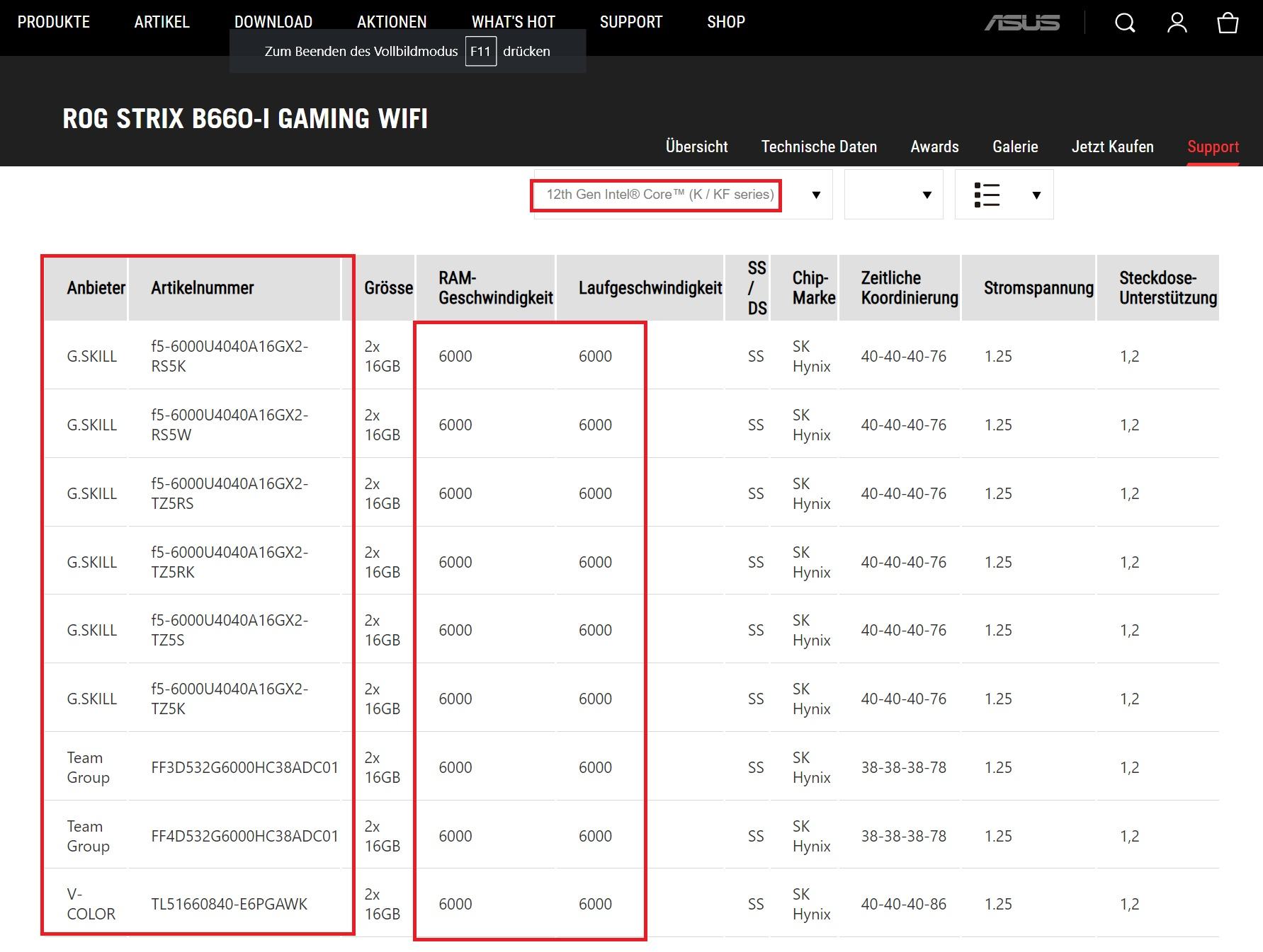

In der Ram Liste für das ASUS ROG Strix B660-I Gaming WIFI steht kein Kingston Ram, die Ram Liste gilt auch nur für die Intel CPU´s mit K oder KF am ende.

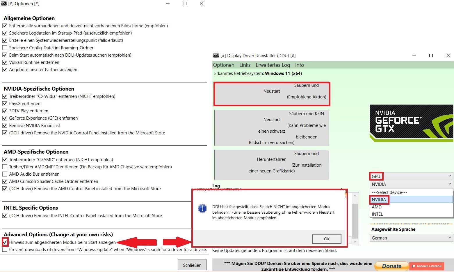

...Den Treiber hatte ich mehrfach neu installiert aber nicht mit "DDU" (muss ich erst Googeln was das ist). Hatte ich noch nie so gemacht.
DDU: https://www.computerbase.de/downloads/treiber/grafikkarten/display-driver-uninstaller-ddu/
DDU im abgesicherten Windows Modus starten.
Den aktuellen Nvidia Grafiktreiber ohne Nvidia GeForce Experience installieren.

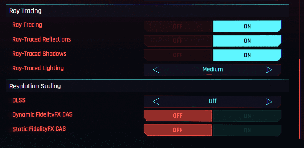

Ich nutze die Einstellungen von Digital Foundry und habe RTX an und Beleuchtung RTX Mittel. DLSS Qualität in 1440P und habe so meist genau 60-70FPS.

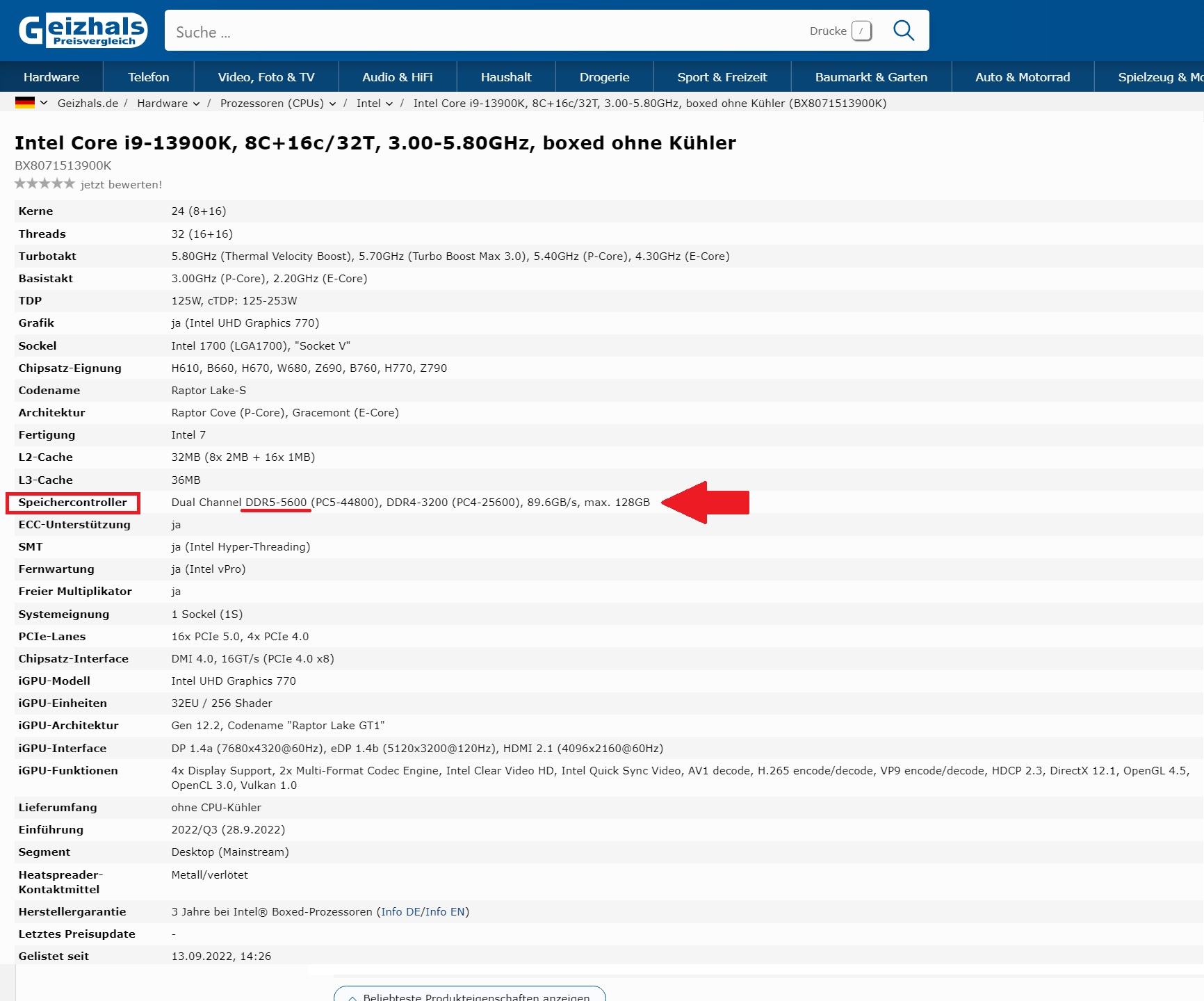

Ob der Ram auf 6000 MHz läuft ist von der CPU abhängig, häufig ist bei 5600 MHz Schluss.
Die neue Intel 13 CPU Generation hat einen Standard DDR5 Ram takt von 5600 MHz.
