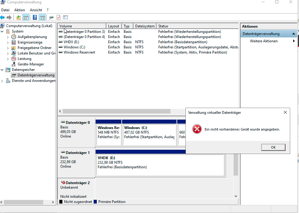

Weder via USB, noch am S-ATA Port wird sie bei 3 PC´s erkannt. AHCI/Legacy bereits getestet - noch weitere Ideen? =)
Am PowerUSB vom Thinkpad kommt´s zumindest soweit:
Eventlog: Der Treiber hat einen Controllerfehler auf \Device\Harddisk2\DR5 gefunden.

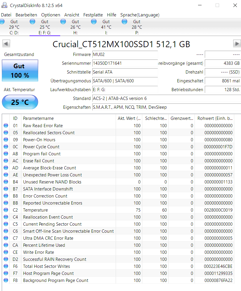

Kann mit anderen Herstellern genauso passieren. Hier läuft schon ewig eine MX100 ohne zu mucken:
...läuft schon ewig eine MX100...
Ewig? "Betriebsstunden: 128 Std."? Also 8000 Mal jeweils für eine Minute angeschaltet um dabei durchschnittlich ~570 MB zu schreiben? :oops:
Also, beim besten Willen, das entspricht keinesfalls einer normalen Nutzung. Dennoch denke ich, dass Deine SSD noch sehr viele Jahre überleben wird...
Wer weiß was CDI da anzeigt, auf einer Partition der Platte werden z. B. seit längerem 1-2 mal monatlich Images mit jeweils um die 30 GB angelegt. Was ist daran jetzt "keine" normale Nutzung? Musst du mir mal erklären. Auf der Platte mit dem OS und den ganzen Programmen ist umgerechnet noch viel weniger los. Ich denke eher, dass das exzessive Beschreiben einer SSD nicht einer "normalen" Nutzung entspricht.

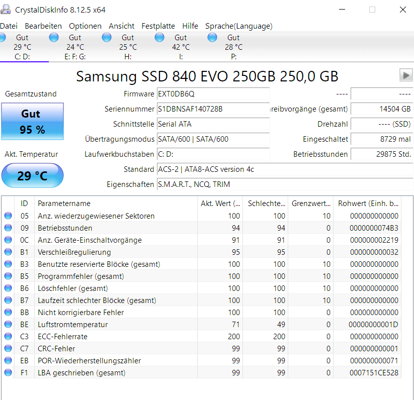

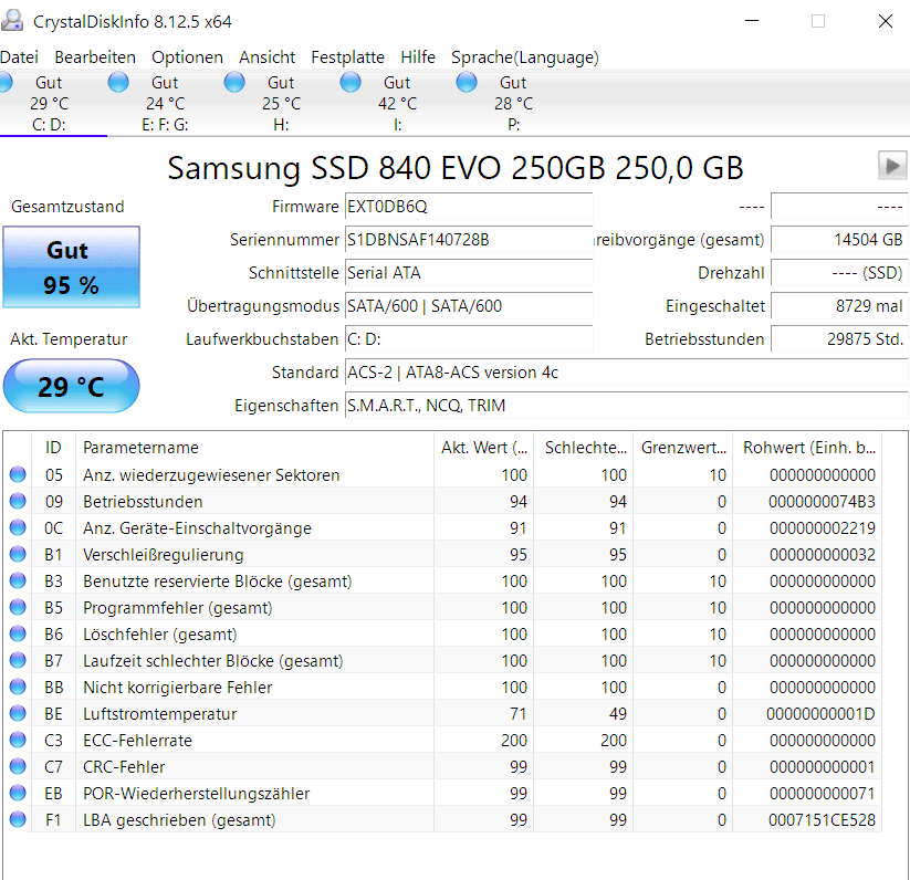

Deine OS-SSD hat eher die "normale Nutzung" mit ihren ~30.000 Betriebsstunden. Die Crucial MX100 mit 128 Std. wohl nicht. Ich vermute, dass sie den bekannten Crucial-Bug aufweist, bei dem die Betriebsstunden in der idle-Zeit nicht gezählt werden.
Das ist kein Bug, die Crucial SSDs, aber nicht nur diese, zählen bei aktivem LPM nur die Zeit in der die SATA Lane aktiv ist. Wenn LPM aktiviert ist, dann entspricht dies eben nicht den Stunden die der Rechner eingeschaltet ist.

Die beiden CDI-Auswertungen oben betreffen SSDs, welche jeweils bereits seit 2014 im selben Rechner im Einsatz sind, da dürften doch nicht solche Abweichungen auftreten. Aber egal, wird jetzt zu seht OT :-)
LPM wäre mir nicht erinnerlich, dass ich das aktiv gehabt hätte.
Das macht Windows z.B. im ausgewogenen Energiesparplan automatisch. Man sieht diese Einstellung dort normalerweise auch gar nicht, kann sie aber sichtbar machen und danach auch ändern.
Doch, die SATA Lane ist in aller Regel (je nach Nutzung) ja nur einen Bruchteil der Zeit aktiv und CDI liest einfach nur das Attribut 09 mit den Power-On-Hours aus und zeigt an, was der Controller dafür ausgibt, da gibt es keine Fehler und meines Wissens nach nutzen da auch alle SSD wirklich Stunden als Einheit. Nur zählen die Samsung SSDs eben die Stunden in denen sie mit Spannung versorgt werden und die SSD von Crucial nur die Zeit in der auch zusätzlich die SATA Lane aktiv ist, also eben nicht die Zeit in der sie zum Energiesparen deaktiviert wurde.
