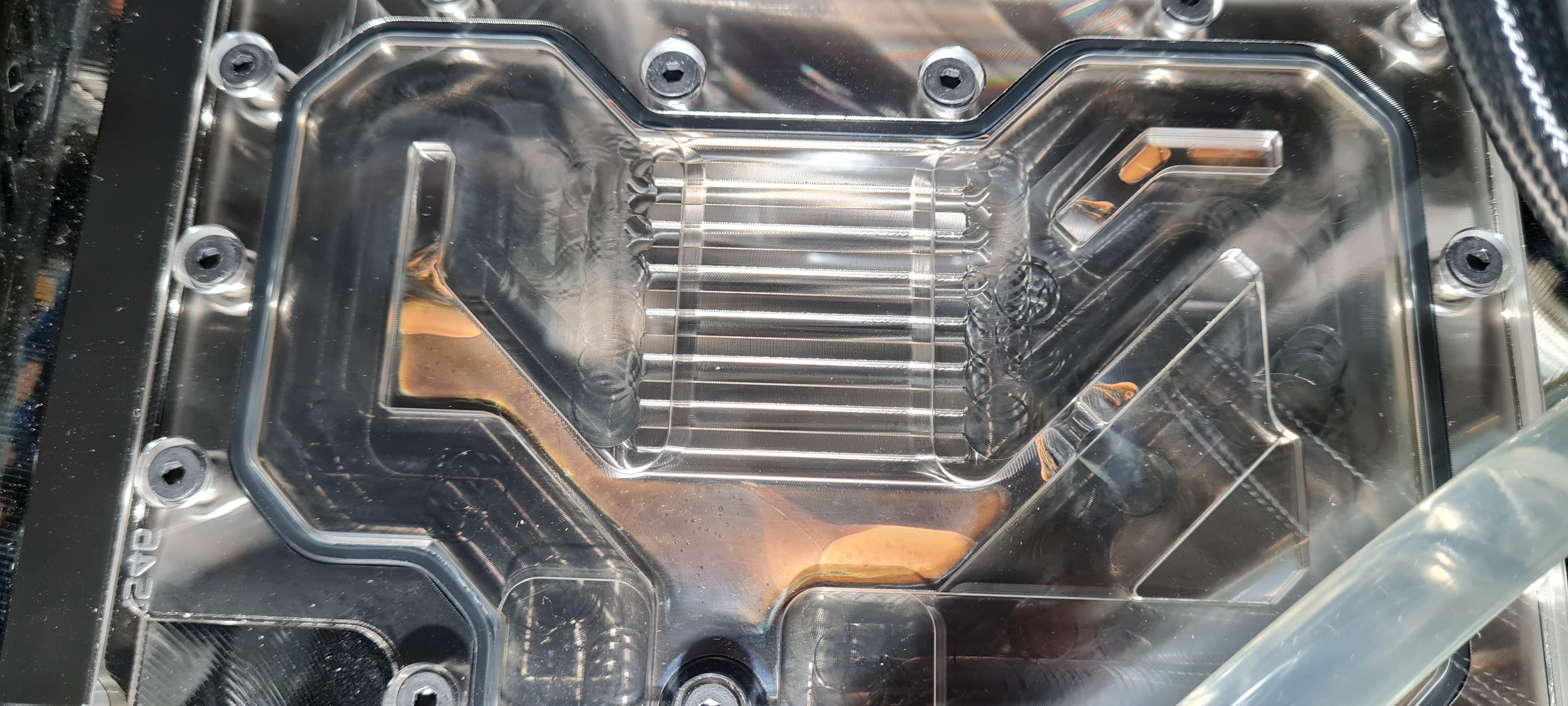

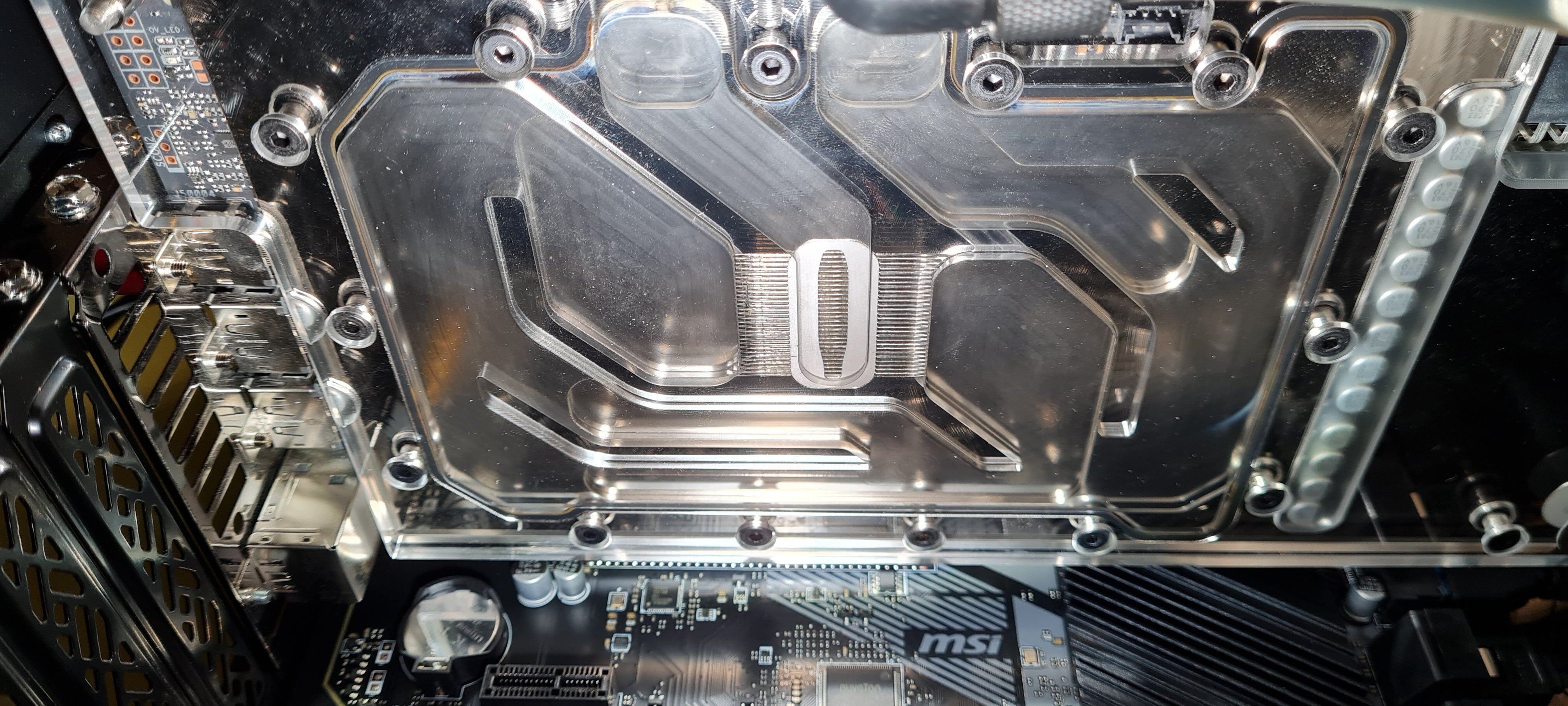

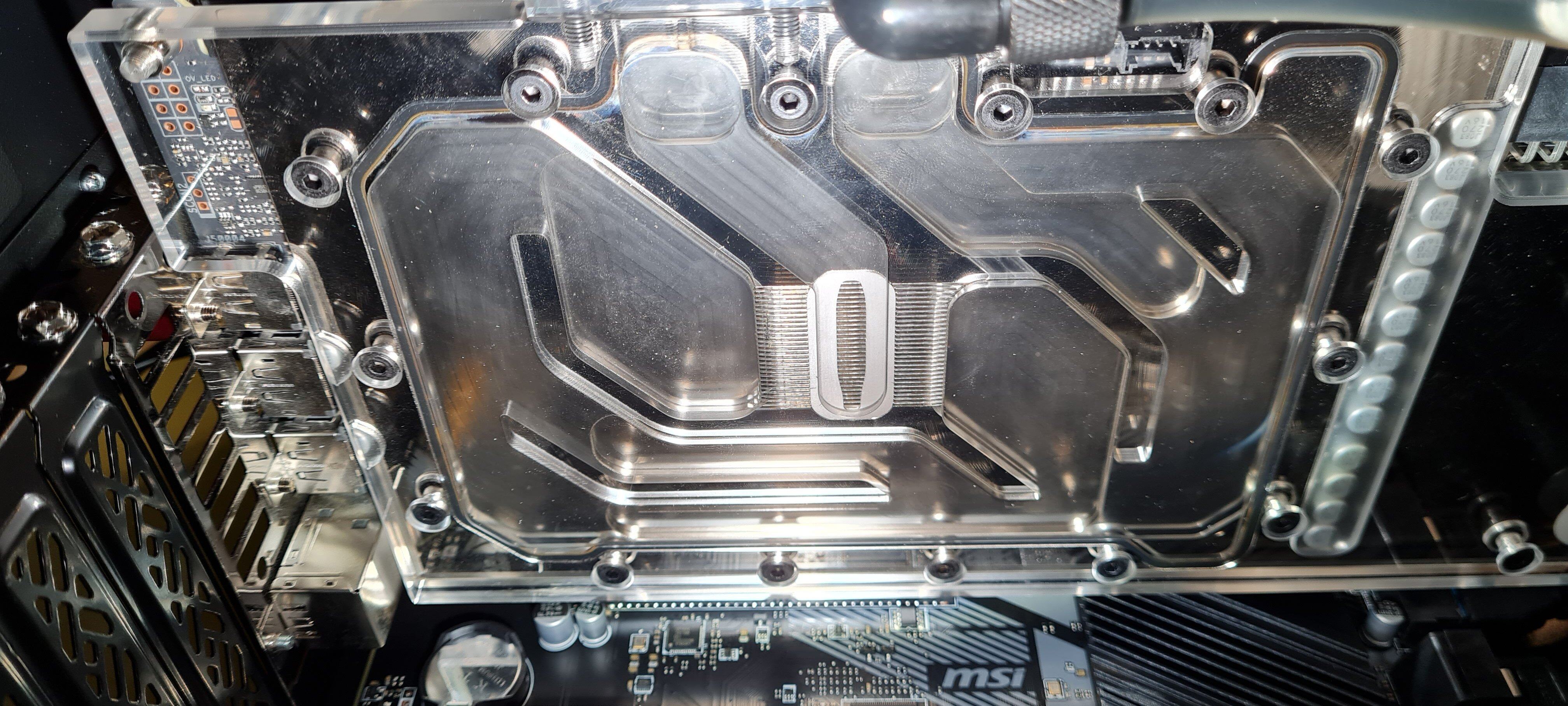

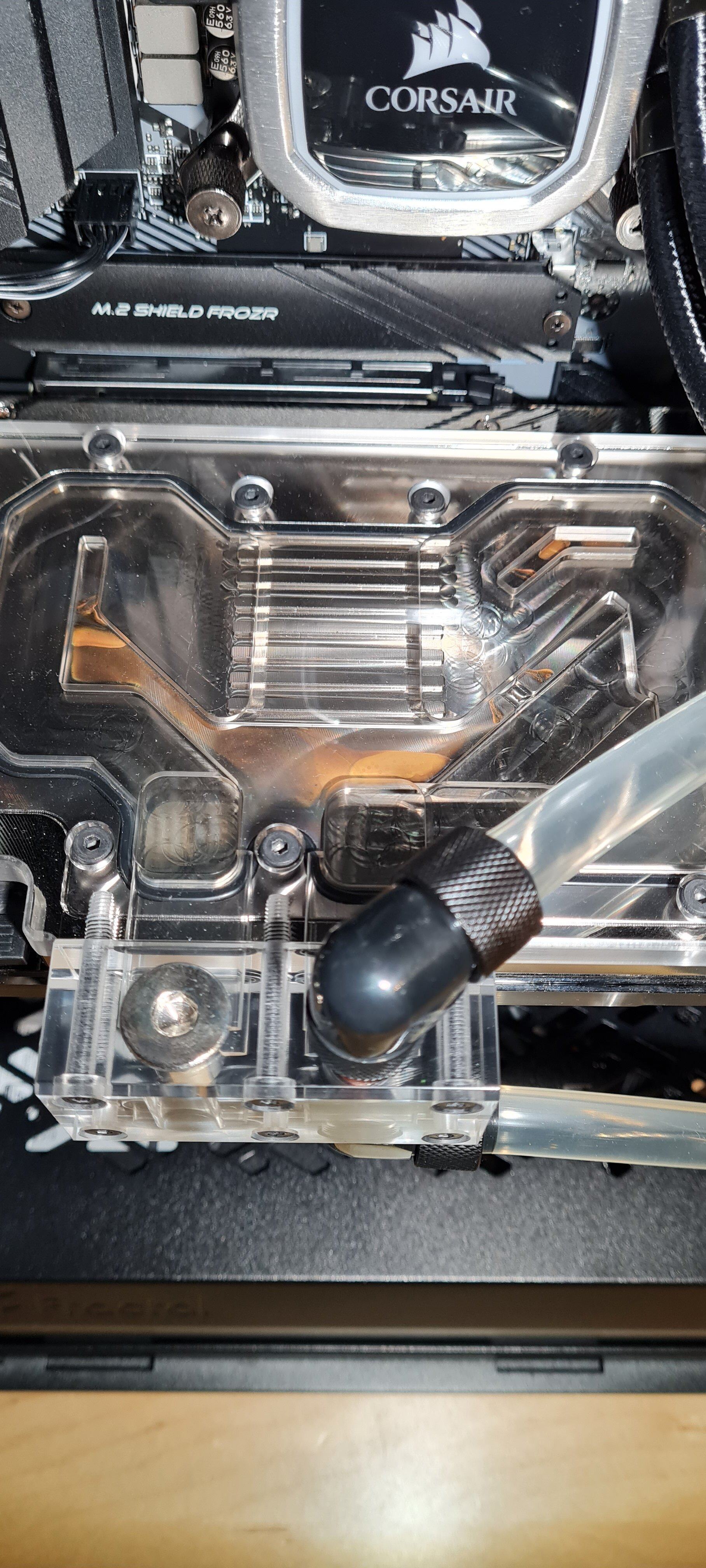

Ich bin neu hier und hab mich gerade registriert, da ich eine Frage habe bzw. Eure Vorschläge benötige wie ich mit meinem Problem weiter verfahren soll.
Es geht um meine EK Quantum strix Aktive Backplate meiner RTX 3090. In den Fotos sieht man gut das sich das Metall verfärbt hat, jedoch an den stellen wo meiner Meinung kein Wasser dazu kommt. Verbaut wurde die wakü vor drei Wochen und wurde bis jetzt nur zum gamen verwendet.
Verbaut sind im Kreislauf nur Komponenten aus Messing, Kupfer und vernickelten kupfer und kein Aluminium.
Der Radiator wurde vor Einbau mit Destilliertem Wasser gespült, verwendet wird als Kühlmittel das Alphacool ultra pure water und es befindet sich nur die Graka im Kreislauf. Die Schläuche sind von corsair die hydro x Serie.
Ist hier handlungsbedarf? Wenn ja welchen würdet ihr mir empfehlen?
EK wurde bereits angeschrieben!
Würde mich über konstruktive Ratschläge sehr freuen.

Hi,
Willkommen im Forum und schade, dass dein Block so aussieht.
Aus meiner Sicht ist hier die Kuper-Nickel-Legierung fehlerhaft, sodass bereits nach kürzester Zeit das darunter liegende Kupfer durchschimmert. Leider ließt man dies in letzter Zeit immer wieder bei verschiedenen EKWB Produkten, trotz des hohen Preises.
Die Legierung wird über die Zeit nicht unbedingt besser werden. Daher würde ich dir, angesichts des erst drei Wochen alten Blocks dazu raten, dass du den Händler, bei dem du den Block gekauft hast, zur Nachbesserung aufforderst. Binnen der ersten sechs Monate ab Kauf geht dies dank Beweislastumkehr zu Gunsten des Käufers bedeutend leichter, als danach.
Vermutlich wird sich EK darauf berufen, dass du kein "EK Cryo Fuel" benutzt hast, was so ziemlich deren Standardaussage zur Ablehnung von RMAs geworden ist - wenngleich es angezweifelt werden darf, ob das an dem Schaden etwas geändert hätte.
Lass dich deshalb am Besten erst gar nicht auf Diskussionen mit EK über deine Flüssigkeit ein, sondern poche auf die Nachbesserung beim Händler - dem steht es dann ja immer noch frei nachzuweisen, dass dein Kühlmittel ursächlich für den Schaden war (was ihm nicht gelingen wird).
Und dann einfach hoffen, dass der Ersatzblock eine bessere Legierung hat, oder direkt auf einen anderen Hersteller/Eigenbau (für die BP) setzen.
LG
Ich befürchte, dass das Korrosion ist. Auch ohne Alu hast du ein Galvanisches Element vorliegen, weil neben Kupfer noch Messing und Nickel im Kreislauf drin sind. Dazu kommt, dass das destillierte Wasser (sei es von Alphacool oder sonstwo) diesen Prozess nicht verzögert (eher förderlich), da dieses von Natur aus leicht sauer ist.
Natürlich kann es auch gut sein, was HLuxx beschreibt: dass die Vernickelung fehlerhaft ist. Da würde ich ebenfalls mich an EKWB oder den Händler wenden.
Wenn du einen neuen Block kriegst, würde ich dir als Kühlflüssigkeit DP Ultra nahelegen. Das hat einen sehr guten Korrosionsschutz an Bord und kann mehrere Jahre im Kreislauf verweilen.

Aber eine Erklärung für die Stellen wo die Korrosion auftritt habt ihr nicht? Dort kommt ja gar kein Wasser hin oder liege ich falsch?

Das schaut mal wieder Stark nach einer Fehlerhaften Nickel Beschichtung aus...ist bei EK leider keine seltenheit mehr.
Seit dem sie sich selbst in die "Luxusklasse" befördert haben, leidet die Qualität immer mehr. EK ist leider nur noch mittelmaß, Fast alle anderen bekommen das zur Zeit besser hin.
Hast du eventuell per PayPal oder Kreditkarte bezahlt? In beiden Fällen hätte man auch bis recht weit nach dem Kauf die Möglichkeit, das ganze zur Not zu eskalieren. Am Besten wäre es natürlich, wenn ihr euch auf Augenhöhe einigen könnt.
Ich finde es nicht ungewöhnlich, dass ausgerechnet dort Korrosion auftritt. Oftmals gelangen geringfügige Mengen Wasser/Kühlflüssigkeit an diese Stellen, da zwischen Metall und Acryl fertigungsbedingt ein gewisser Abstand ist - an den Stellen ist ja keine Dichtung oder eine Schraube die sicherstellen würde, dass Acryl und Metall aufeinander aufliegen. Es ist für die Erfüllung der Kühlfunktion auch nicht unbedingt notwendig.
Das ermöglicht es, dass geringe Menge an Kühlflüssigkeit an diese Stellen gelangen und eventuell auch länger "stehen bleiben". Zusammen mit ein paar eingeschlossenen Luftblasen und genügend Zeit hat man die optimale Umgebung für einen Korrosionsprozess.
Das der Kühler aber nach drei Wochen schon so aussieht, insbesondere bei dem absurd hohen Preis, ist einfach nur ein Armutszeugnis.
Überall, wo keine Dichtungen sind, kommt Wasser hin. Google mal nach Spaltkorrosion. Viele sagen ja, destilliertes Wasser alleine reicht. Dass es nicht so ist, sieht man hier. Nimm DP Ultra das nächste Mal 😉

Wenn Du dir die Bilder mal genauer angesehen hättest, dann hättest Du auch gesehen das die Nickelschicht da abplatzt, wo gar kein Wasser hinkommt. somit ist dein Argument auch fürn Arsch! ;-)
Ja, dass tun sie, immer und immer wieder! Qualität ist bei Ek, auf Deutsch gesagt fürn Arsch!
Und vorauf stützt du deine Behauptung? Auf die paar Posts im Internet? Du weißt schon, dass EK mit Abstand am meisten Zeug verkauft? Kein Hersteller kann es sich auf Dauer leisten, viel Ausschuss zu produzieren.
Dein Kommentar ist leider, so Leid es mir tut, ebenfalls fürn Arsch. Natürlich kommt da Wasser hin, oder siehst du da wo Dichtungen? Das sind genau die Stellen, die am gefährdetsten sind. Oder meinst wohin hat sich da die Nickelschicht hin vertschüsst einfach so? 🤨
