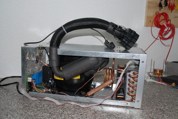

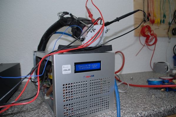

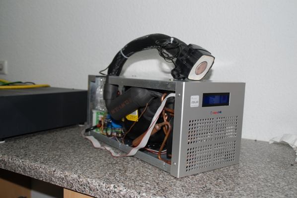

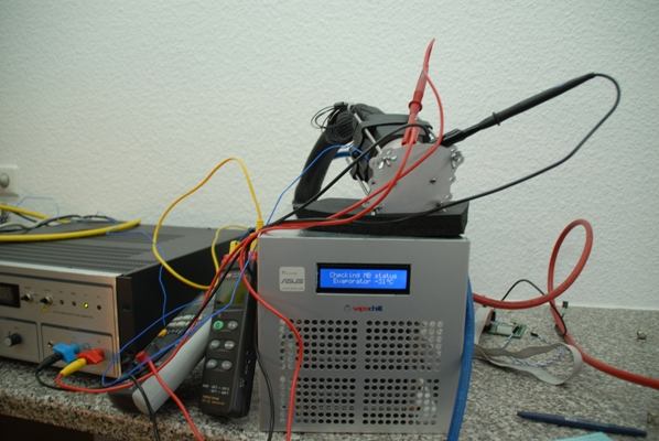

Anlage ist fertig und kühlt wieder. Diese Woche geht sie wieder raus zu Fablen.

oh man sind die Bilder klein :d
super kan ich se noch sehn oder geht se zu früh raus ???
schön gemacht, august :)
jetzt am vapochill display noch paar °C dazuzählen und man hat die reale temperatur
Wieviel muss man da draufrechnen ? Da wird immer nur die Temp am Verdampfer angezeigt oder ?
ja, ist die temp am verdampfer die da angezeigt wird, allerdings kenne ich keine vapochill bei der die temperaturanzeige auf dem display stimmt.
also bei den vapos die ich bsi jetzt da hatte waren es meist 3-6°C die man unter last draufrechnen musste.
natürlich nur alles ca. werte ;)
