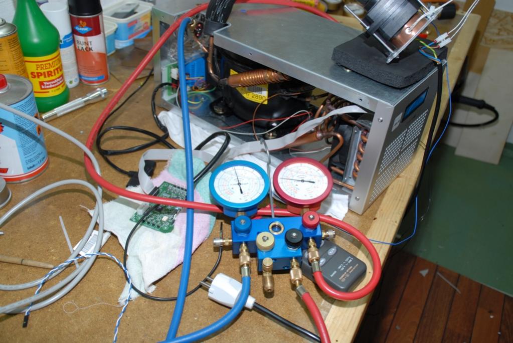

Bilder vom Leck, und von der Anlage nach dem Reparieren. Wird jetzt nochmal abgedrückt und dann wieder befüllt.

mh öl gewechselt?
müsste man eigentlich machen,
das ester öl ist so verdammt empfindlich -.-
eine undichte an der HD seite hab ich auch noch nie gesehen,
hätte jetzt auf ND getippt.
Ölwechsel unnötig weils auf HD war und noch ein wenig Restdruck drauf war. An der Lötstelle wurde wohl an Lot gespart (ist nicht richtig in den Spalt geflossen) und zusätzlich die Virbationen...

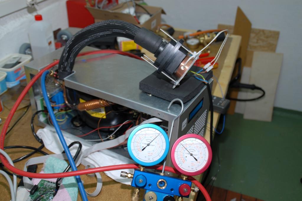

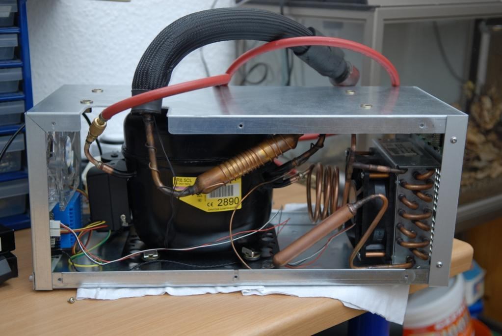

nach erfolgreichem abdrücken und evakuieren habe ich Kältemittel in die Anlage gefüllt. Leider eine schlechte Nachricht: der Verdichter tut nicht das was er soll, er saugt nicht und der baut keinen Druck auf. Niederdruck ist sehr hoch und Hochdruck zu nieder. Keine Kühlung möglich.
Es scheint so gut wie sicher dass der Verdichter defekt ist. Offenbar lag es daran dass die Anlage schon beim Vorbesitzer manchmal ohne Lüfter lief, durch die zu hohen Temperaturen und die sehr hohen Drücke ist der Verdichter wahrscheinlich defekt gegangen. Vielleicht wurde dadurch auch das Leck hervorgerufen.
