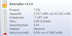

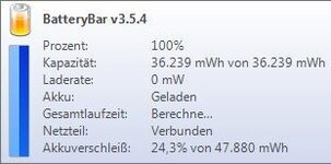

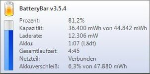

siehe angehängte screenshots.
der screenshot battery.jpg zeigt den zustand nach 10 tagen nutzung. ganz schön happig für den nich gerade großen akku. habe ich mir gedacht, deshalb habe ich ein screenshot gemacht.
hatte das notebook eben ohne netzteil am laufen und die restzeitanzeige nicht beachtet. auf einmal ging das ding ohne vorwarnung aus. habe es dann an das netzteil angeschlossen und gestartet. als erstes habe ich die energieoptionen einstellungen überprüft und ich konnte keinen fehler finden. es ist alles richtig eingestellt (standard einstellungen) - im modus "entertainment" - niedrige akkukapazität 10%, akkustand für reservestrom 7%, ktitische akkukapazität 5%, aktion bei kritischer akkukapazität - ruhezustand, benachrichtigung bei niedriger akkukapazität - ein, aktion bei niedriger akkukapazität - nichts unternehmen. die ATKACPI driver and hotkey-related utilities sind in der version V1.0.0014 natürlich installiert.
die screenshots battery2 & 3 zeigen die akkudaten nachdem ich das notebook neu gestartet habe vor und nach dem ladevorgang.
ich lass es auf jeden fall erneut auf die 10% bzw. 5% entladen, um zu schauen wass passiert.

das notbook hatte anscheinend probleme mit den benachrichtigungen, da es vorher in den ruhezustand versetzt war. nach einem neustart und erneuten entladen des akkus sind die benachrichtigungen gekommen, allerdings erfolgte beim erreichen von 5,5 % restkapazität kein ruhezustand, sondern windows wurde runtergefahren und startete anschließen neu.
der akkuverschleiß ging zum glück auf 2,6% zurück.
Aber auch 2,6% wäre für die kurze Lebenszeit des Akkus happig. Mein Medion-Netbook AKOYA 1212 hat nach mehr als 2 jahren gerade mal 4%, und benutze es dauernd mit und ohne Netzteil.

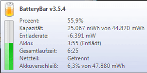

Und es wird immer schlimmer..siehe Anhang.
Aber zugegeben, ich nutze das Zenbook aktuell sehr - eben um zu klären ob es nun zurückgeht oder nicht.
edit: was mir noch auffällt - dieses "summen" also das Vibrieren des Gehäuses beim Aufladen bemerke ich nicht mehr..Zumindest aktuell.
edit2: und da ist es wieder ;) aber das wäre ja eh egal.
edit3: also auf dem Bild sieht man 2x 13,5%. Mittlerweile hat es sich - kA warum auf 9,8% eingependelt - was natürlich immer noch viel zu viel ist. Laut Batterymon 10,2%.
