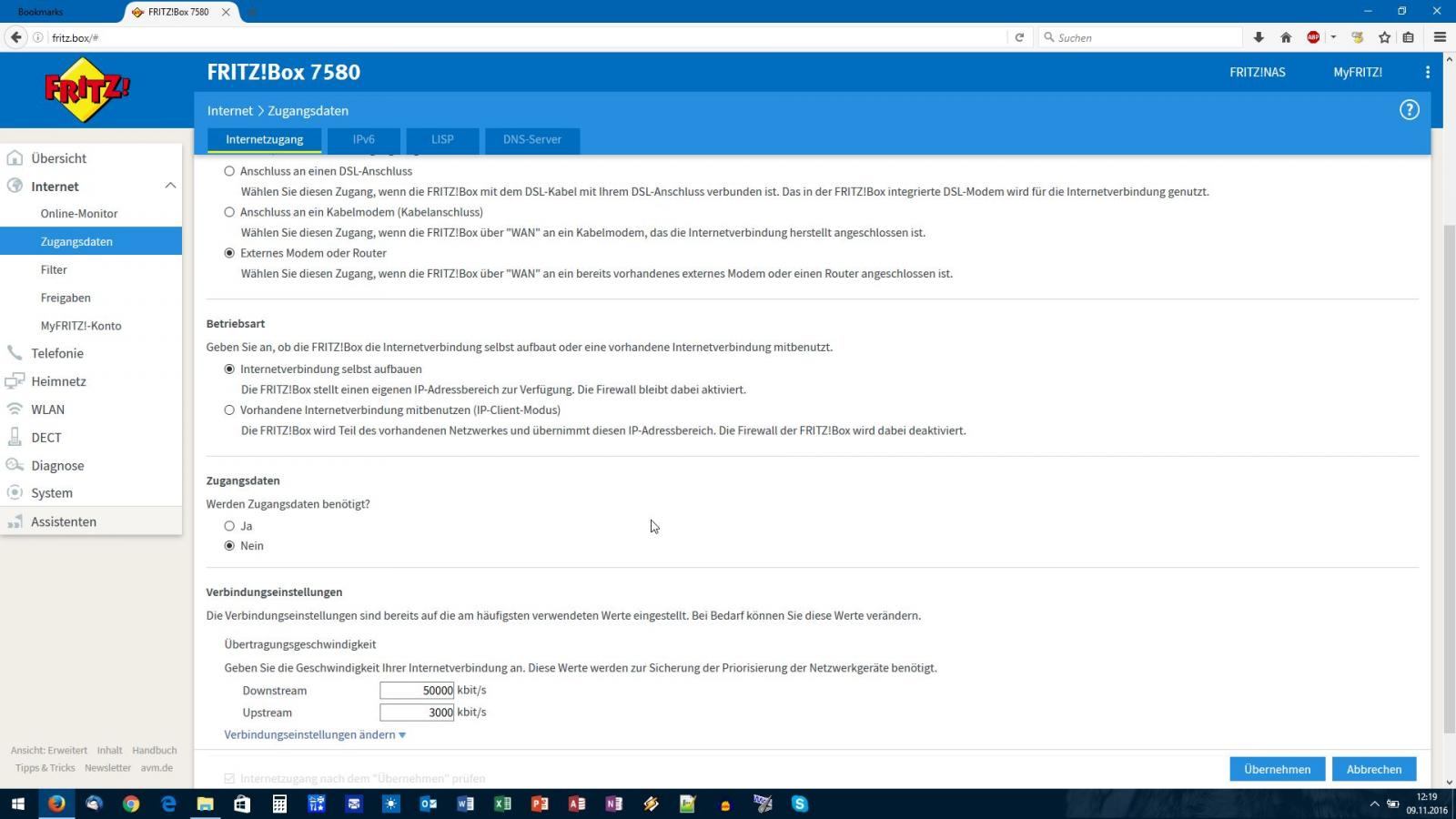

Der Internet-Zugang der box erfolgt wie beschrieben entweder über DSL/VDSL oder externes Modem (letztes in meinem Fall). Die Box kann Traffic priorisieren, um etwa IP-Telefonie oder Streaming dem restlichen Internetverkehr zu bevorzugen. Das funktioniert auch sehr gut.

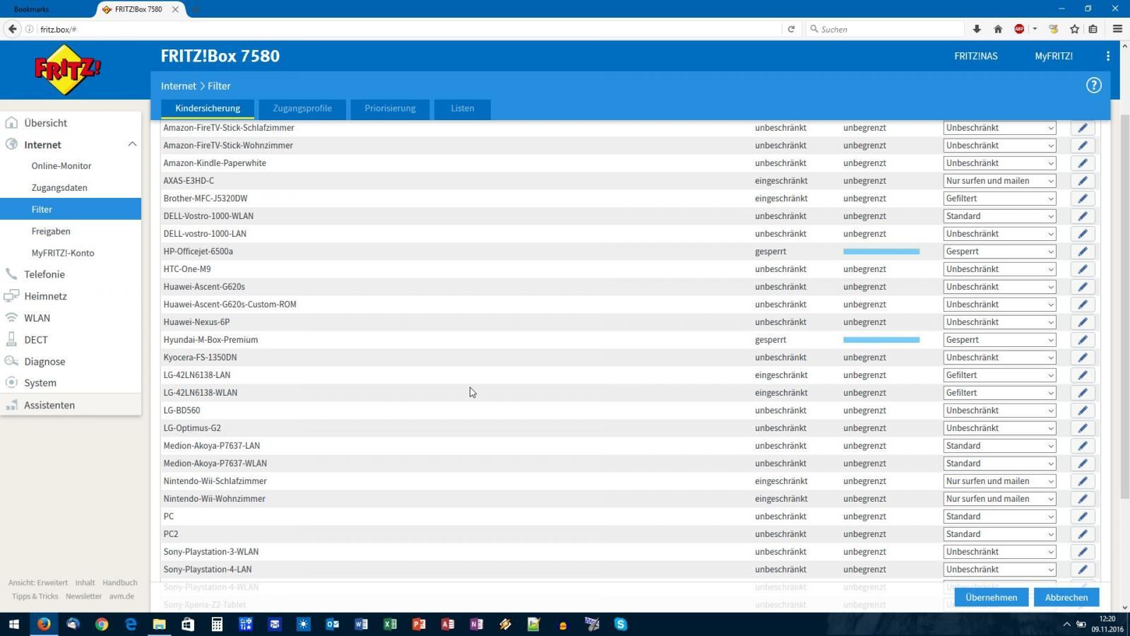

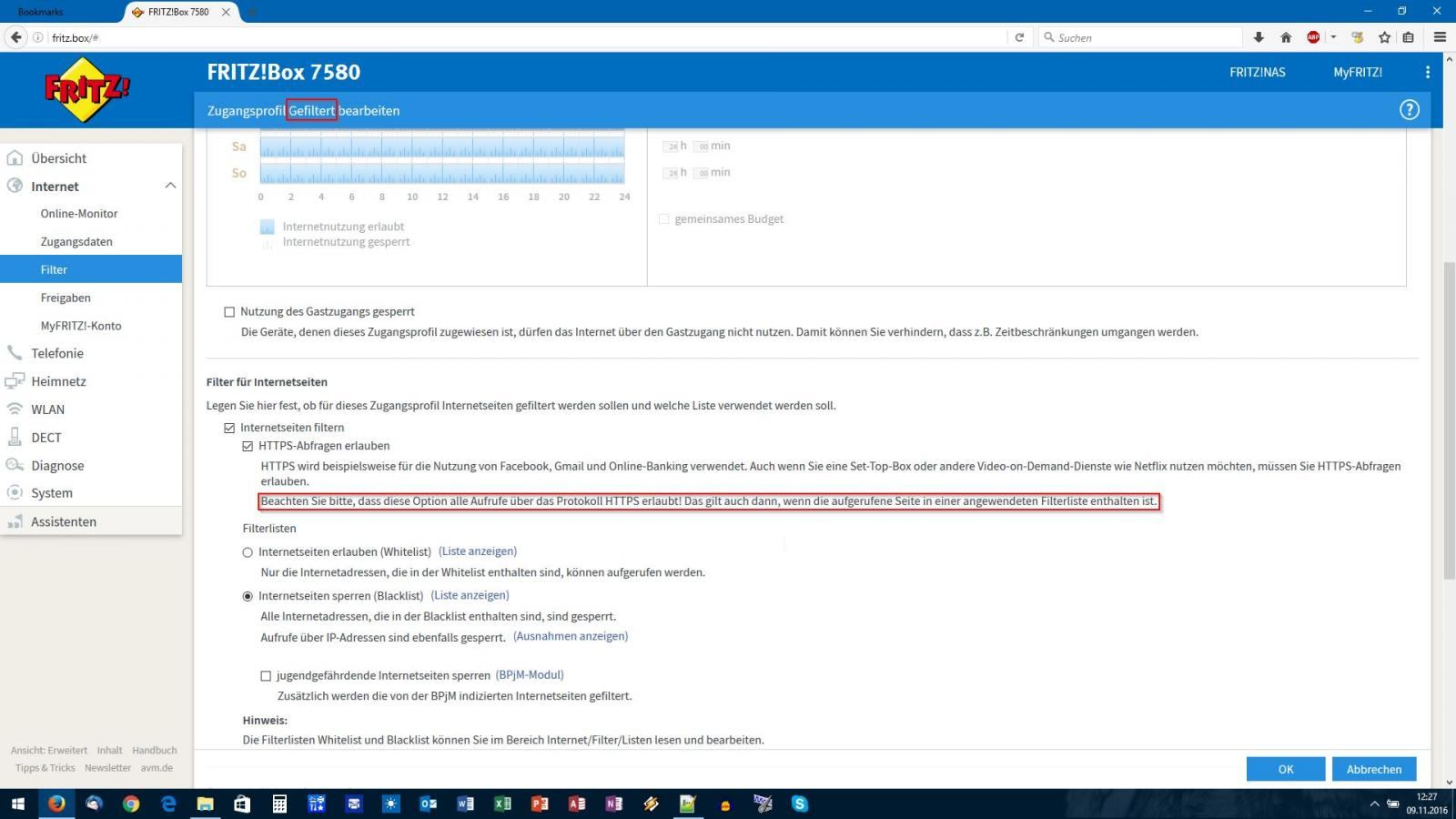

Die Box hat auch einen Filter, hier Kindersicherung genannt. Es kann für jedes Netzwerkgerät ein Zugangsprofil gewählt werden. In jedem Zugangsprofil kann festgelegt werden, wie lange, in welchem Zeitslot uoder ob generell Internet-Zugang möglich ist, ob bestimmte Seiten blockiert werden - entweder per Black- oder White-List (dann lassen sich nur die Seiten der White-List aufrufen) oder gemäß einer Liste der Bundesprüfstelle für jugendgefärdende Medien (BPjM). Auch können geziehlt Token an etwa Familienmitglieder rausgegeben werden, die den Internet-zugang ermöglichen.

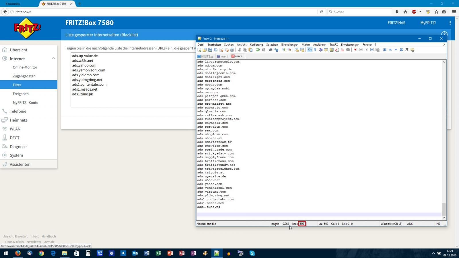

Hier lauern aber schon seit es den Filter gibt böse Fallstricke. Wie ich feststellen musste, existieren diese nach wie vor auch in der aktuellen FRITZ!Box 7580:

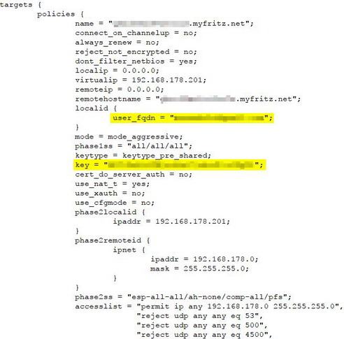

Vorab: VPN Setzt hier einen IP-Dienst wie dyndns oder MyFRITZ! voraus. Da MyFRITZ! kostenlos ist, nutze ich diesen. Auch muss einem Benutzerkonto (System-> FRITZ!Box-Benutzer) VPN erlaubt werden. Ich nehme dazu natürlich einen mit besonders starkem Kennwort, der auch den HTTPS-Zugang über MyFRITZ! übers Internet erlaubt. Letzteres ist auch hilfreich für Apps von Drittherstellern wie etwa Box To Go für Android, mit dem man die Anrufliste, Anrufbeantworter, Telefonbuch usw. auch von Unterwegs abrufen kann.
Über MyFRITZ! kann man dann bequem via Browser auch unterwegs etwa auf NAS-Inhalte zugreifen oder auf die Box selbst (Benutzeroberfläche) (Internet->MyFRITZ!-Konto).
VPN ist für AVM verständlicherweise wichtig. Aber leider nicht wichtig genug, denn der Fernzugang unter Windows 10 ist nach wie vor nicht möglich, obwohl es seit mehr als einem Jahr auf dem Markt ist. Unter Windows 10 empfiehlt AVM den "Shrew Soft VPN Client". Ich habe ihn im Urlaub mal ausgiebig getestet - leider funktioniert Shrew Soft VPN nur halbherzig, trotz Umleirung des kompletten Traffics über den VPN-Client. UNC-Pfade waren nicht ansprechbar, trotz Eingriff in die Windows-Firewall wie von AVM beschrieben. Ich kam immer nur über die IP direkt auf die Box und ihr Web-Interface - UNC-Pfade etwa zum NAS der Box funktionierten generell nicht, auch nicht über IP statt Namen, bis ich das entnervt ad acta gelegt hab, bis AVM den Fernzugang für Windows 10 angepasst hat.
Nachtrag vom 16.04.2017: Inzwischen hat AVM eine Betaversion des FRITZ!Fernzugangs für Windows 10 (x64 only) veröffentlicht. Damit funktioniert die VPN-Verbindung nun. Leider muss man nach wie vor eine neue IPSec-Konfiguration in die Box laden und so einen weiteren VPN-user anlegen, auch wenn ein Benutzer der Box schon für VPN berechtigt ist. Ich hätte hier erwartet, das man endlich dessen IPSec preshared key und Benutzername nehmen kann, leider ist das nach wie vor nicht möglich, da AVM die alte App nicht angepasst, sondern nur den Treiber aktualisiert hat wie es scheint. Ich habe versucht, die Daten eines vorhandenen Benutzers analog zur Android-Konfiguration in die CFG-Datei einzutragen (siehe Screenshot), das hat aber leider nicht geklappt, vermutlich weil der Schlüssel hier nochmal auf mir unbekannte Weise kodiert wurde.
Betaversion FRITZ!Fernzugang (VPN) für Windows 10 64-Bit | AVM Deutschland
AVM hat eine App veröffentlicht namens MyFRITZ! 2, mit dieser soll (bzw. konnte man früher) den VPN-Zugang leicht vom Handy aus einrichten. In der aktuellen Version habe ich allerdings keine Einrichtungsmöglichkeit für den Fernzugriff mehr in der App gefunden. in eienr früheren Version hat diese allerdings bei mir auch fast nie sauber funktioniert. In der aktuellen Version ist die App eher ein Verwandter der bereits erwähnten App Box to go.

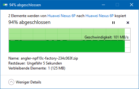

Ganz anders verlief der VPN-Zugang von meinem Nexus 6P unter Android 7.1.1 (Developer Preview) aus. Die Einrichtung und der Zugang über LTE funktionierte völlig problemlos. Ich konnte problemlos auf die Box und sogar auf Netzwerk-Shares via Root Explorer zugreifen. WoL (Wake on LAN) funktionierte über VPN und das Interface der Box problemlos.

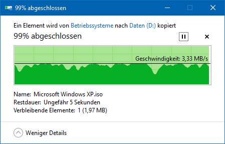

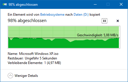

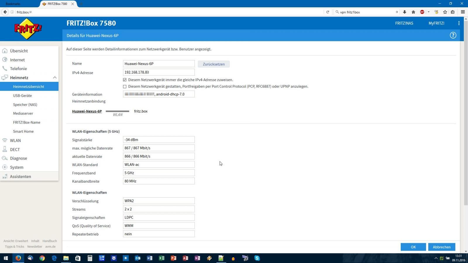

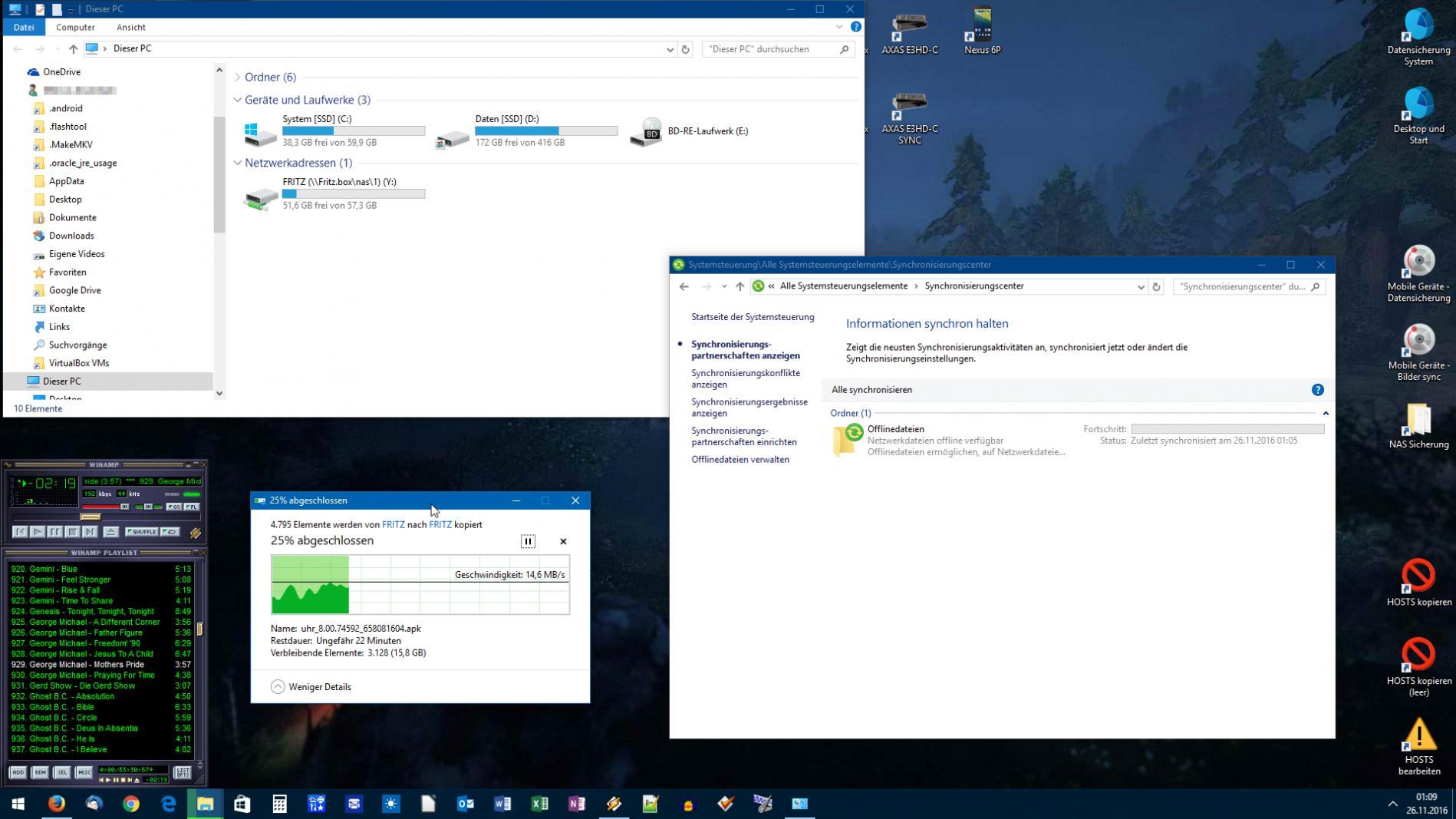

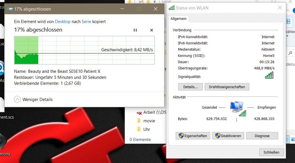

WLAN-Performance

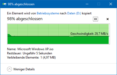

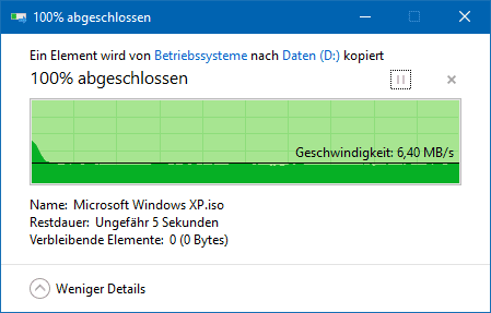

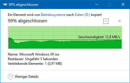

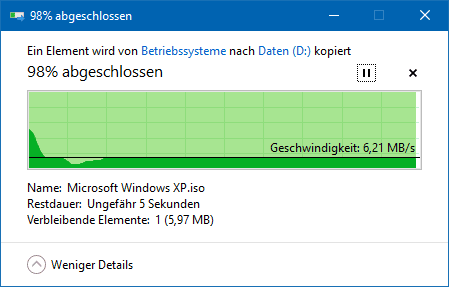

Ich hab jeweils ne 500 MB-ISO von Windows XP kopiert - anhand des Graphen von Windows sieht man ganz gut die Schwankungen. Zum Vergleich hab ich auch mal die 7360 gemessen und die reine LAN-Performance am GBit-Switch. Beide FRITZ!Boxen wurden manuell auf denselben Kanal gestellt, um das Ganze vergleichbar zu machen. Testweise hab ich die 7360 mal gedreht, dabei war die Performance aber noch schlechter. Das 2.4 GHz-Band ist hier einfach völlig überlastet, Hab mir schon einen Kanal ausgesucht, wo nicht ganz so viel los ist.
Die Tabelle ist etwas groß geworden, aber nur so kann man die Grafiken vernünftig sehen
Datenempfangendes System:
Medion Akoya P7637, Intel WLAN-Modul mit einem räumlichen Datrenstrom (1x1), Kanalbandbreite 20 MHz bei 2.4 GHz / 80 MHz bei 5 GHz.
Intel Core i3 5005U, 256 GB Samsung SSD, 16 GB DDR3L-RAM
Datenlieferndes System:
Eigenbau-PC mit Core i5 6600k Skylake, übertaktet auf 4 GHz, per LAN am GBit Switch angschlossen, welcher wiederum an der FRITZ!Box hängt
Gigabyte GA-Z170-HD3P, 16 GB DDR4-RAM, 512 GB Samsung NVe PCI-Express M.2-SSD
Beide Systeme: Windows 10 Pro v1607, voll gepatcht, Windows Defender als Virenscanner aktiv.
Mit einem MIMO-fähigen WLAN-Adapter geht da sicher noch was. Im 2.4 GHz-Band liefert die 7580 aber dennoch deutlich bessere Werte bei schlechten Empfang, etwa wie oben gezeigt durch 2 Wände.

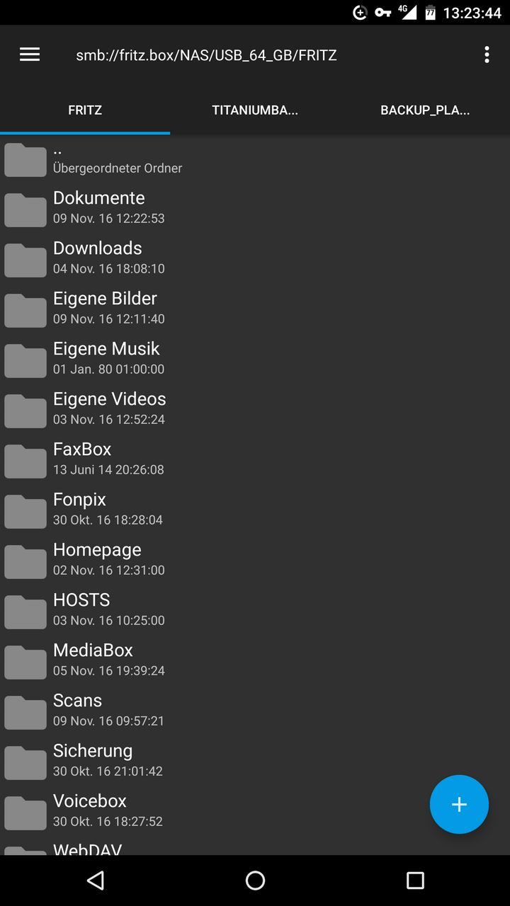

NAS und USB-Anschlüsse

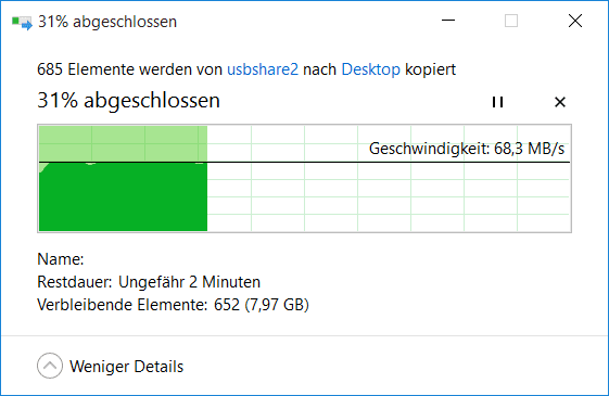

Vorab: Die NAS-Performance der 7580 kann nach wie vor selbst mit einfachen NAS wie dem Western Digital My Cloud nicht konkurrieren. Trotz des Dual Core-Prozessors liefert die Box gerade mal ein Drittel eines richtigen NAS.
Die Box hat zwei USB 3.0-fähige USB-Anschlüsse. Da der Datendurchsatz aber eher durch die Prozessorleistung begrenzt ist, ist der Vorteil hier eher die größere Stromabgabe. So lassen sich externe Festplatten einfacher nutzen als mit USB 2.0, wo so eine Platte schonmal mehr Strom zieht als der anschluß liefern darf. Zu beachten ist, das die USB-Anschlüsse der Box auch einen Green Mode haben, ähnlich wie die LAN-Anschlüsse. Der seitliche USB-Anschluß ist per Default nur auf USB 2.0 eingestellt. Umstellen kann man das unter Heimnetz-> USB-Geräte-> USB-Einstellungen.
Neben Festplatten (oder USB-Sticks) als NAS kann man natürlich auch Drucker anschließen. Das ist sehr nützlich bei Druckern, die keine Netzwerkschnittstelle haben. ich hatte etwa einen Kyocera-Laserdrucker angeschlossen, der nur USB/Centronics als Anschlüsse bot. Das Vorgehen in so einem Fall ist bei allen FRITZ!Boxen mit USB-Anschluß identisch: Einen neuen Anschluß in den Servereigenschaften hinzufügen (Standard TCP/IP Port) mit der IP der Box und anschließend einen Drucker hinzufügen und während der Installation den neuen anschluß angeben. Genau beschreibt das AVM zum Beispiel hier.

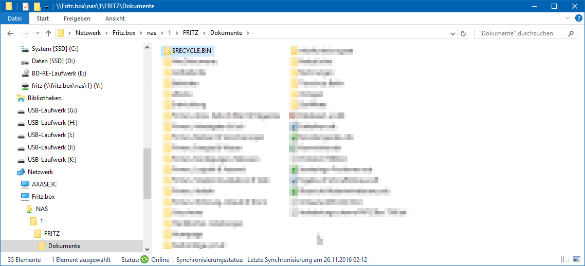

Zum Test des NAS-Durchsatzes wurden alle LAN-Anschlüsse auf GBit-Mode gestellt (Heimnetz-> Heimnetzübersicht-> Netzwerkeinstellungen). Angeschlossen wurde eine 1 TB Festplatte HGST HTS 541010A9E680 (2.5") in einem USB 3.0-Gehäuse. Die Platte liefert am PC über 100 MB/s, was zum Test des NAS der Box völlig ausreichen sollte.
Einem FRITZ!Box Benutzer, der auch dem Windows-Konto entspricht, wurde der NAS-Zugang freigeschaltet ("Alle an der FRITZ!Box verfügbaren Speicher") und anschließend die Freigabe des NAS am PC als Laufwerk verbunden. Der PC ist ein Core i5 6600k (Skylake) mit 16 GB RAM und einer 512 GB Samsung M.2 NVMe SSD als Systemlaufwerk. Verbunden wurde der Ordner "FRITZ", den die Box auf der Platte anlegt, die Platte ist NTFS-formatiert, zum Vergleich wurde sie testweise nochmal als FAT32 getestet (formatiert mit h2format der c't). exFAT wird NICHT unterstützt. Mit FAT32 ist das NAS der Box deutlich schneller, der Durchsatz schwankt aber auch deutlicher, daher habe ich hier 5 Durchläufe gemacht. Die Box kann auch mit ext2 oder ext4-formatierten Datenträgern umgehen, da wurde die Performance aber nicht explizit gemessen, ist aber schlechter als bei FAT32. Bei ext3 konnte ich nicht schreibend zugreifen.
Gemessen wurde auf dem verbundenen Netzwerk-Share mit h2testw der c't, vorgegeben wurde 512 MB an Daten, um den Test nicht ewig in die Länge zu ziehen. Aber nun zu den Daten - gestestet wurde in drei durchläufen. Alle Werte jeweils in Megabyte/s.

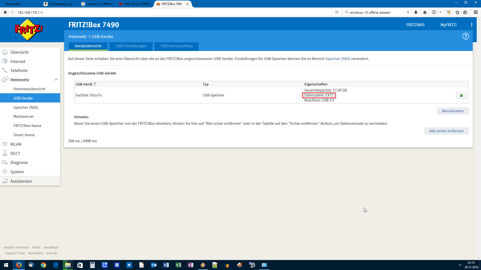

Wichtig ist der Hinweis, dass es derzeit unter Windows nicht möglich ist, ein NAS der FRITZ!Box offline verfügbar zu machen. Es kommt jeweils die Meldung im Synchronisationscenter, das auf die Datei nicht zugegriffen werden könne. Das Ganze ist auch bei AVM schon bekannt, an einer Lösung wird gearbeitet. Das ist sehr schade, denn gerade die Offlineverfügbarkeit würde es ermöglichen, etwa Dokumente und Bilder komplett auf das NAS auszulagern (um auf allen geräten den gleichen Datenstand zu haben - bisher synchronisieren sich die Geräte per Batch beim Anmelden mit dem PC) und trotzdem auch unterwegs Zugriff farauf zu haben. Wenn das aber nicht synchronisiert, ist das aber natürlich sinnlos. Inzwischen hab ich herausgefunden, das die Offlineverfügbarkeit funktioniert, wenn man den USB-Speicher ext2 oder ext4 formatiert: https://www.hardwareluxx.de/community/f67/user-review-fritz-box-7580-a-1141375.html#post25098985

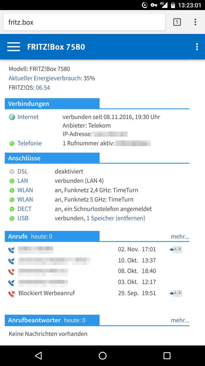

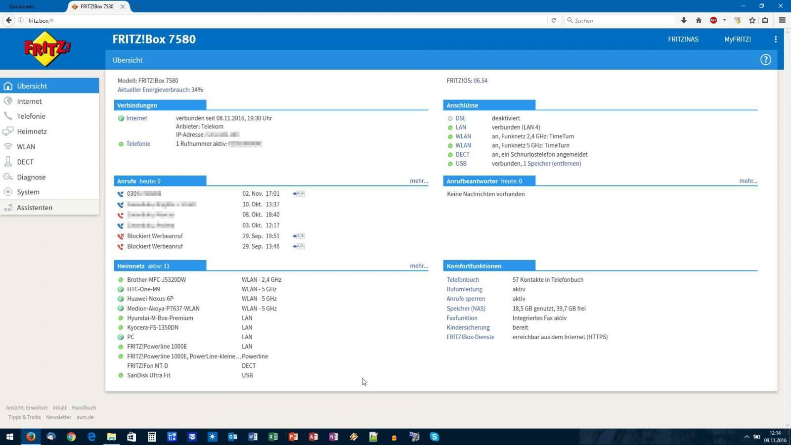

Sehr praktisch ist die Diagnosefunktion der Box, die im Hauptmenü zu finden ist. Wenn etwas nicht klappt, kann man sich hier den Status aller Funktionen auflisetn lassen. Ist für mich weniger von Nutzen, aber wenn etwa jemand um Hilfe bittet weil sein Netz zickt, kann man dort mal einen Blick werfen.

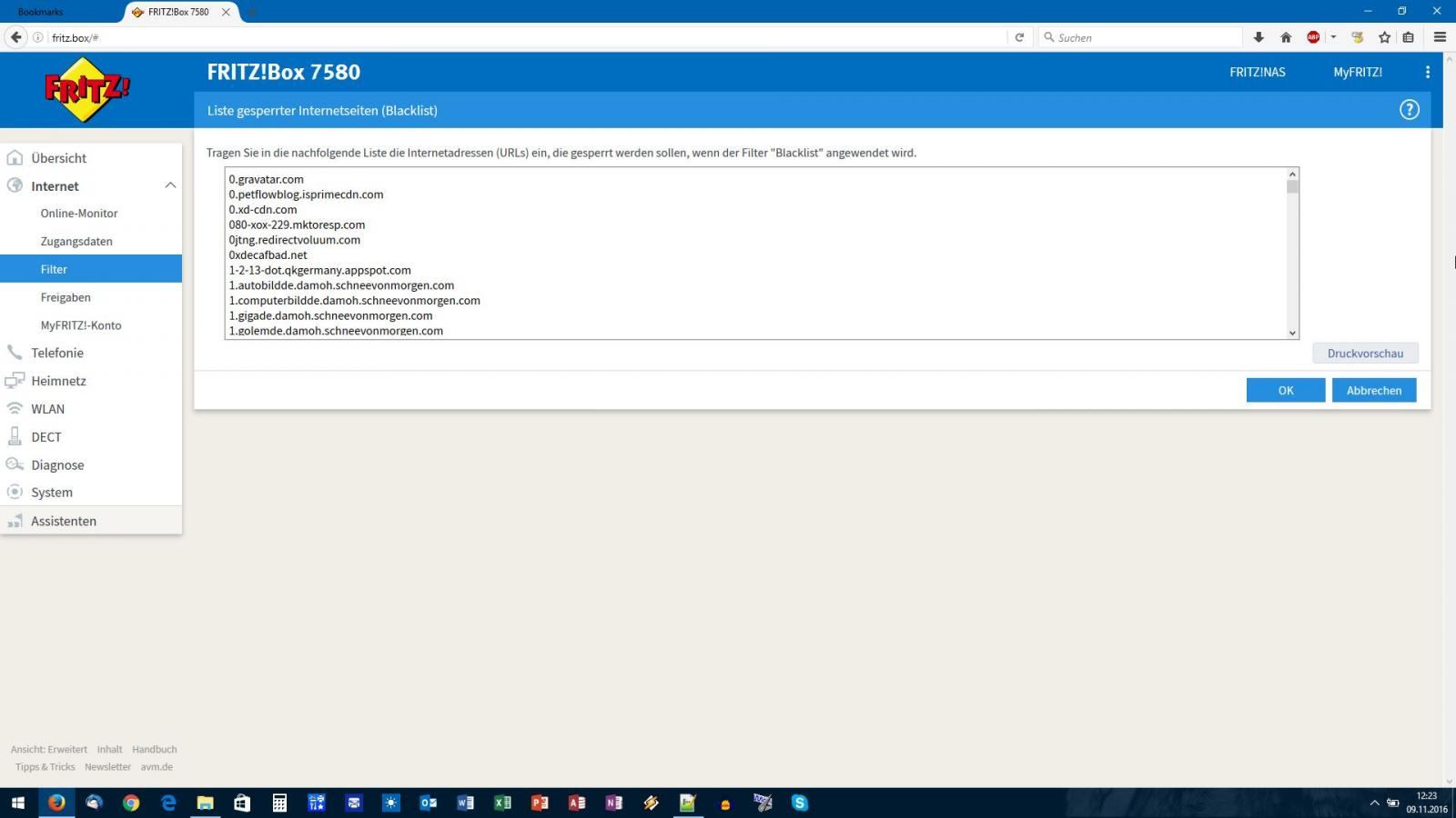

- HTTPS-Datenverkehr wird entweder garnicht oder komplett blockiert - die Blacklist greift hier nicht. Ohne HTTPS sollte man den Zugang lieber gleich nur per Whitelist erlauben, sonst reißt man sich Sicherheitslücken ins System/Browser und überträgt u.U. Passwörter und Zugangsdaten in Klartext übers Internet - nicht zu empfehlen!
Leider sind sehr viele Seiten etwa in meiner HOSTS-Datei verschlüsselt per HTTPS (etwa durchgängig alle Tracking- und Werbeserver von Google wie etwa google-syndication.com), d.h. der Filter der Box ist weitestgehend nutzlos. Außerdem kann man über den "Umweg" einer verschlüsselten Seite so leicht die Blacklist umgehen. - Ist der Speicher der Blacklist viel zu klein dimensioniert. Meine HOSTS-Datei umfast mehr als 2000 Einträge (Update vom 17.04.2017: 9890 Einträge) . Gemessen habe ich genau 502 Zeilen, die diese Liste in der Box umfasst - das ist also nur ein Bruchteil dessen, was ich brauchen würde. Warum kann man hier nicht einfach die HOSTS-Datei selbst bearbeiten?

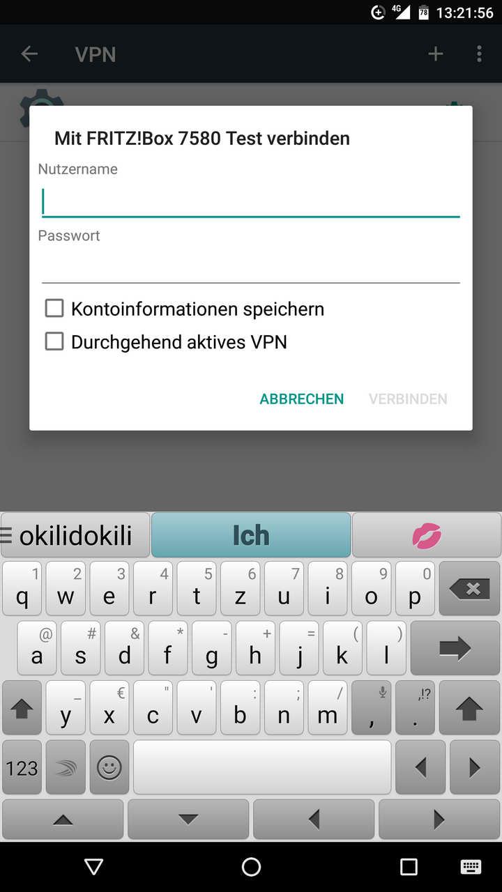

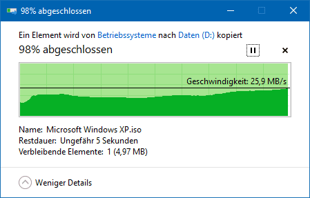

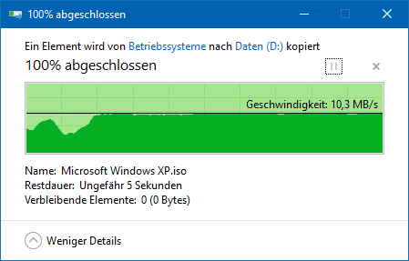

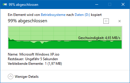

| NTFS | 1 | 2 | 3 |
| Schreiben | 13,3 | 12,7 | 13,0 |
| Lesen | 20,4 | 20,4 | 20,6 |
| exFAT | 1 | 2 | 3 |
| Schreiben | n/a | n/a | n/a |
| Lesen | n/a | n/a | n/a |
| FAT32 | 1 | 2 | 3 | 4 | 5 |
| Schreiben | 23,5 | 23,5 | 24,8 | 22,4 | 25,9 |
| Lesen | 28,2 | 35,4 | 36,2 | 34,2 | 27,2 |

- Schlechte Filtermöglichkeiten verschlüssleter Adressen im Internet (HTTPS), Blacklist zu klein
