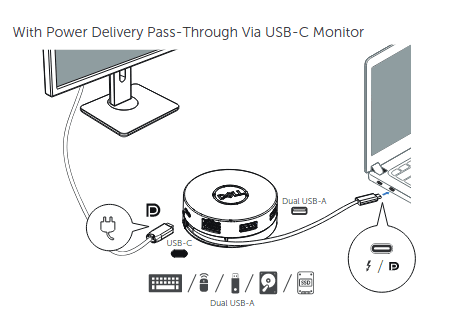

Kette wäre 7300 USB C -> Docking USB-C -> Bildschirm [interpretiere das Tablet im Schaubild als möglichen Bildschirm). Standard Dell Notebook Netzteil am Notebook. USB C Netzteil am Bildschirm.
Ich habe schon ein Mobile Doc DA300 von Dell und das geht einwandfrei am USB C vom 7300 inkl. Lan. Nur hat das keinen USB-C Alternate mode und kein PD Passthrough. Daher keine Möglichkeit den Monitor zu nutzen.

Es wäre also möglich den USB C Monitor von Dell dort anzuschließen und gleichzeitig das Notebook über genau diesen Monitor mit Strom zu versorgen.
