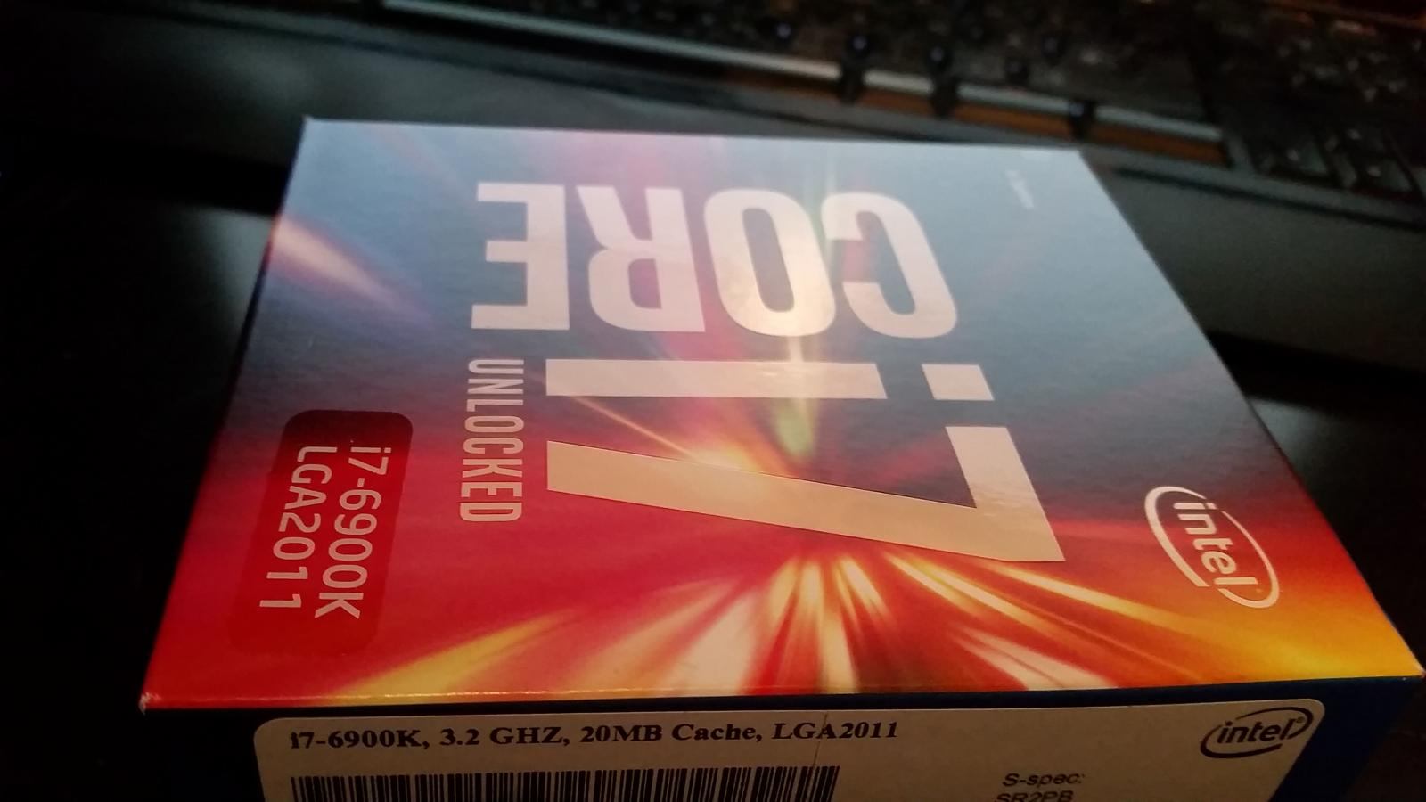

Das ist ja komisch, auf der Verpackung des 6900k steht LGA2011
ist das eine Verallgemeinerung? Weil er ist doch für den 2011-v3

Morgen baue ich den Rechner zusammen. Das hat mich aber echt jetzt irritiert das auf der CPU Verpackung explizit LGA2011 und nicht v3 genannt wird.

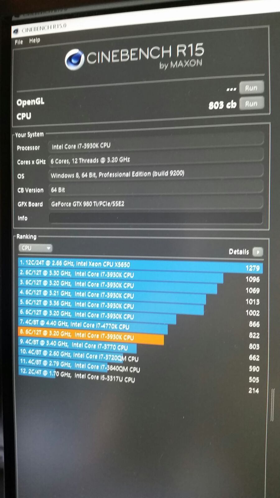

Edit: mein altes system ist echt seltsam. Habe vorher noch mal einen letzten test gemacht. Der score von cinebench ist unterirdisch schlecht!!!

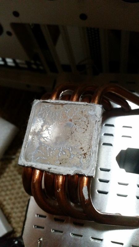

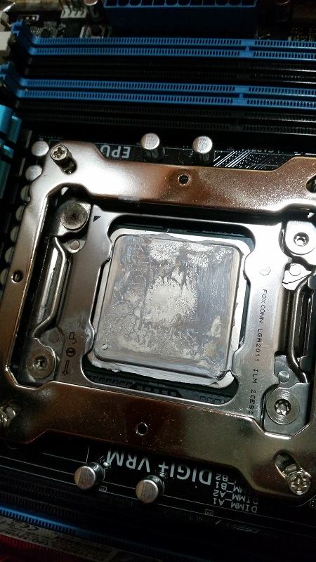

Edit3: holy shit, kein wunder das die CPU im stresstest so fix anstieg. Zwischen CPU und Kühler war garkeine Paste :O
90% wurde nach aussen weggequetscht. War der Anpressdruck auf Dauer zu hoch bei dem Macho ?
Oder ist das üblich nach 3 Jahren.

Da ist doch Paste?
MEHR als ausreichend.. ;)

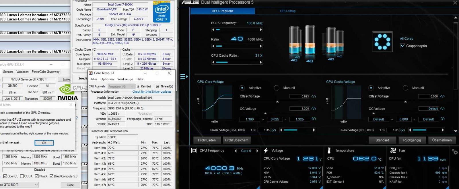

Nachdem der Cinebench mit dem alten System so misserabel war (wirklich heftig, mein Kollege hatte mit gleichem System 400 Punkte mehr) habe ich jetzt auch sofort mal alles angeworfen.
Ergebnisse seht ihr im Anhang. Dann habe ich über Nacht memtest laufen lassen und am Morgen will ich das Ergebnis sehen, schwarzer Bildschirm, keine Ahnung ob er abgestürzt oder im Sleepmode war... jedenfalls konnte ich nichts tun ausser ESC drücken und hat restarted.

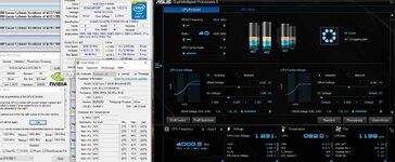

Dann weiter zum CPU Stresstest. Ich habe am Board keinen Jumper zum overvolting gesetzt sondern erstmal nur übers Bios, den Multi von 40 auf 42 angehoben. War verwundert das Asus bereits auf 4Ghz für den Boost gesetzt hat. Intel selber meinte doch 3,7
XMP habe ich aktiviert, so wurde dann direkt das Profil von Gskill eingelesen und auf 3200 gesetzt. Toll das es so easy funktioniert.
nagut, dann haben wir prime laufen gehabt für 10 Minuten und ein kern ist auf 99° geklettert. Ich geh davon aus das entweder der Kühler nicht plan ist oder der Takt einfach zu hoch ist.
Bei der Zotac hab ich immer sorge das was nicht stimmt. Im Bios ist sie kochend heiss und in Windows idle 58 Grad. Laut Netz soll das zu heiss sein, aber Zotac ist sehr speziell weil die Lüfter nicht drehen im Ruhezustand. Sobald die GPU genutzt wird und die Lüfter drehen, sinkt die Temp auf 55 und klettert bei Last auch nicht sonderlich hoch.

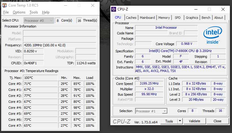

Was mache ich mit der CPU nun ? Ich hab jetzt erst gesehn das hier der Core Coltage auf 0.827V steht. In den Artikeln steht immer was von 1.082V. BZw. 1.32 V fürs übertakten.
Ausserdem sagt Core Temp 1124 Watt !!! Puhh ok hat sich erledigt nach Update hat er die CPU richtig erkannt und zeigt 140 watt :)

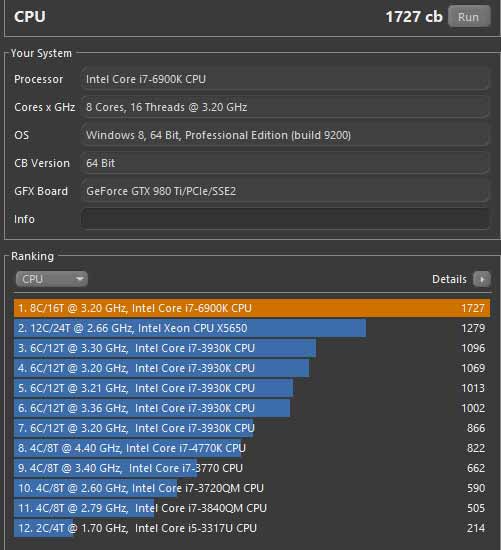

Aber der Benchmark auf 1700 ist auch viel zu gut, als wäre es ein 16 Kerner.
Uff, ja 1700cb ist heftig, ich komme mit meinen uralt 1366ern auf grob 650-670cb mit 4/8 c/t.
Aber n Braodwell E sollte da bei 8/16 c/t schon kehr als 1500 bringen. Daher, dass passt wohl schon.
Coretemp kannst du, was die Watt angeht, vergessen. Die Spannung kann durchaus auch falsch ausgelesen werden, nutzt du Gpu-z?
Core Temp zeigt den aktuellen Stand an Voltage an, zumindest tut es HWMonitor und da sind etwa 0,8 normal, etwa 1.0 mit normalen Takt und alles drüber dann Boost/OC Takt.
GPU-z habe ich auch ja. Hier steht VDDC 0.8620V
Fast soviel wie bei Core Voltage. Sind Graka und CPU immer auf einem Level oder ist das zufall.

Asus Diagnostic Tool. Mal reingeschaut, hier steht auch Socket 2011 bei der CPU. Scheinbar ist die Bezeichnung üblich bei 2011-3 CPUs.

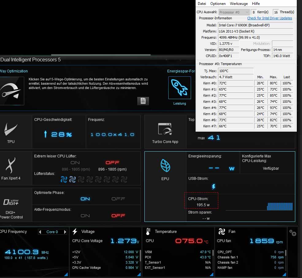

Zwischenbericht 2: Habe die Asus Suite installiert. Erst dacht ich nö was für quatsch... aber das Tool ist nice. Echtzeit OC über Software, Lüfter Profile und Steuerung. Powermanagement, Energie Profile... und großzügige Übersicht alle Werte.

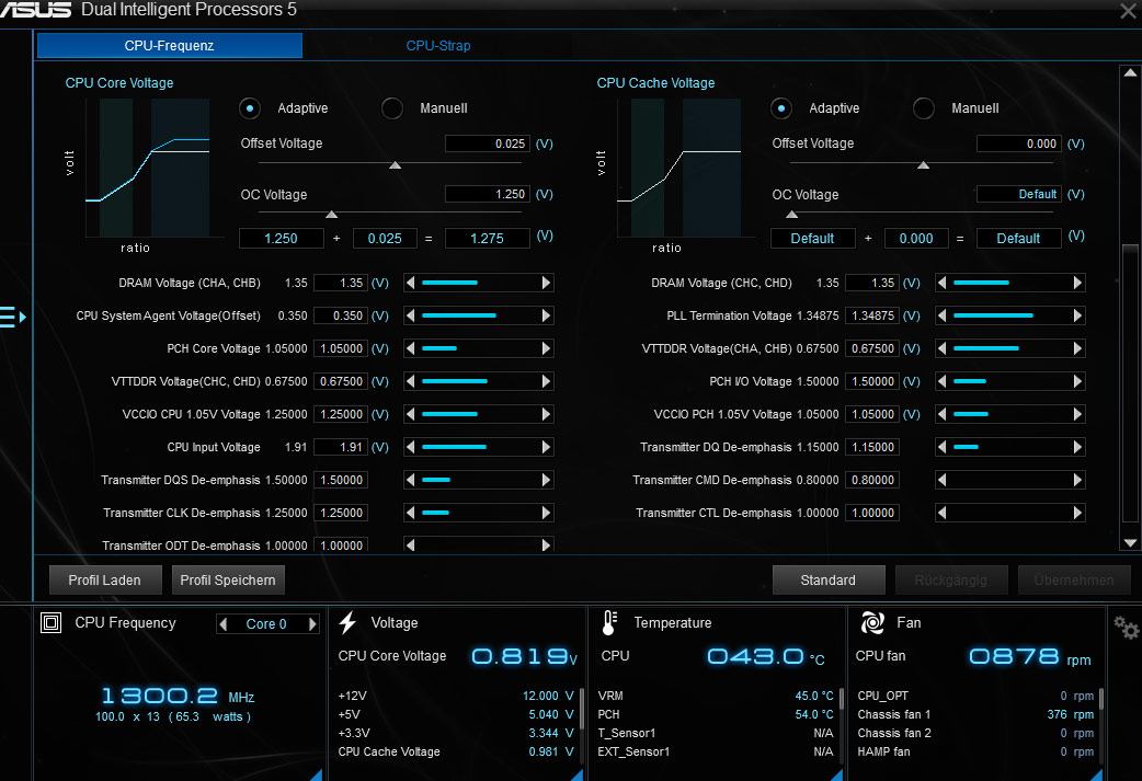

Dieses CPU VRM Switchung Frequenz ist auf "off" und ich habe keinen Schimmer was dieser tun würde :) Power Phase Control steht auf Extreme. Die DRAM Phase steht auf Standard. CPU Strap kein Plan was das sein soll. (habt ihr bisschen Hilfe für mich ?)
Der OC Autotest bin ich bissle skeptisch, der hat mein System auf 4.3Ghz eingestuft. Dabei hab ich gesehn wie ein Kern auf 98° ging und vor dem Gau war der Test schon zuende (20sek.)
Ich denke ich sollte es entspannt bei 4.0 oder 4.1 belassen. Die Temperatur liegt jetzt bei 70-80 Grad nach 10min. Prime. Aber halt sehr unterschiedlich :(
Ich denk drüber nach normale Wärmeleitpaste drauf zu machen. Vielleicht hab ich ein Modell erwischt wo alles krumm ist. Liquid soll ja kontraproduktiv sein wenns nicht plan ist. Vielleicht ist normale Paste besser, boa ich weiss einfach zu wenig darüber aber 25Grad Unterschied von Kern zu Kern ist schon heftig.
Zwischenbericht 3: Also der erneute Test mit Prime auf 4.3 Ghz ist noch schlechter als der mit 4.4 Ghz.
Muss wohl an den Suite Configs liegen oder an den Treibern. Screen im Anhang.

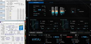

Zwischenbericht 4: Ehm ok... ich habe nun in der Software mal die Features DIGI+ alle deaktiviert und zurück auf 4.0Ghz gesetzt. Habe hier auch immernoch 100° und sogar wenn ich untertakte auf 3.3Ghz ist ein Kern bei 95°
Übrigens steht hier das die CPU 230 Watt zieht bei Volllast ?!?!
Das wird wohl ein langes Spiel.
Frage: soll ich lieber einen extra Thread aufmachen oder meint ihr ich bekomm das noch hin ?

knapp 1,5 V unter Luft auf die CPU .
Du bist doch bekloppt.
Wenn du deine CPU kaputt machen willst dann weiter so ;)
4GHZ sollte zwischen 1,18-1,23 vcore liegen.
Muss man eben ausloten und AUTO OC weglassen , weil man eben nicht weiß was das Board macht ;)
lol, lass die auf 4-4.2
keine 1.5v fuer 24/7, bist du verrueckt :d
:heul: was wo? ich bin unschuldig!
Im Asus Präsentationsvideo der Suite meinte der Typ da kann man nix falsch machen -.-
Ich habe wirklich nur die vordefinierten OPtionen getestet. Manuell habe ich nichts am Voltage gemacht.
Hat er das wegen den 4.2 Ghz automatisch gemacht ne?

Wenn du übertaktest, kannst du die Intel Angaben vergessen, das ist immer so.
Du solltest, gerade bei der S2011(-3)-Plattform, immer versuchen, das stabile vCore-Minimum durch Testen zu finden.
Vertrau' bloß nicht auf die Auto-vCore-funktionen! Dann beginnt der arme Macho direkt zu glühen.
Schau mal die Einstellung auf dem Screen. ist das nicht gut so ? Ich habe leider zu wenig Erfahrung mit dem manuellen Takten.
