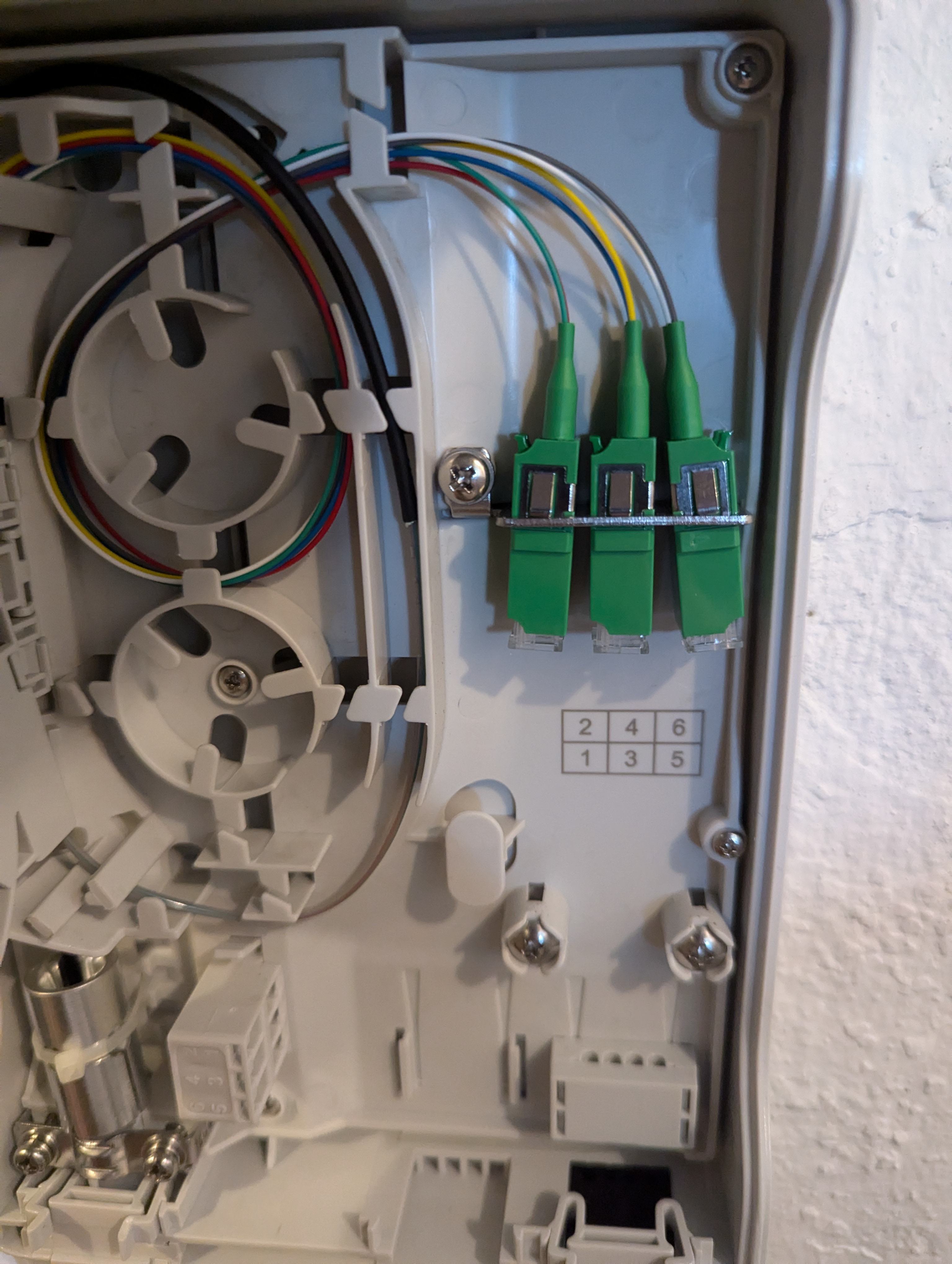

Ich habe aktuell ein Angebot der Telekom für einen Glasfasertarif vorliegen, welches preislich attraktiver ist als mein bestehender VDSL 250k Tarif. Allerdings kann nach meinen Recherchen weder der Vigor 167 noch der hex S mit Glasfaser arbeiten.
Daher wäre meine Frage ob es für meine Konfiguration ein sinnvolles Upgrade zur Nutzung des Glasfaseranschlusses gibt?!
Denke jetzt kommen wir langsam in den Bereich vom Selbstbau.
ICH Persoenlich wuerde ne kleine Kiste nehmen mit nen paar LAN Anschlussen und die Firewall-Distri deiner Wahl installieren.
Weiß jedoch nicht wieviel Lust und Zeit du darauf hast.

Hm okay,
habe die Box im Keller mal aufgemacht, nach RJ45 sieht da drin nichts aus. Das bedeutet ich bräuchte z.B. https://www.getic.de/product/sfp-rj45-copper-module?vat_state=incl&currency=EUR an diesem Transceiver wird dann die Glasfaserbox im Keller angeschlossen und mittels LAN-Kabel am ETH Port des MikroTiks wenn ich das jetzt richtig verstanden habe. Das Modem fällt dann "einfach" weg?!
Anschluss wäre 300 MBit/s. Wenn es so wie beschrieben mit dem Transceiver funktioniert, dann könnte ich es ja einfach testen und falls die Leistung vom Hex S zu gering ist, kann man sich nach etwas potenterem umschauen.
//Edit: okay scheint so wohl nicht zu gehen. Für den Anschluss in der Glasfaserbox benötige ich anscheinend einen anderen Glasfaser zu RJ45 Adapter wie zb https://www.batna24.com/de/p/mikrotik-rbftc11-medienkonverter-rmmgj
Welcher Provider ist es denn? Wenn es FTTH (Glas) ist ist noch die Frage ob es AON oder GPON "Abschluss-Technik" sein muss...
Es ist dann in diesem speziellen AON oder GPON SFP-Modul eingebaut.
Nein, das ist ein Standard Glas-Modul,...es muss ein AON oder GPON Modul sein - neben dieser Spezifikation, sind diese auch meist Single-Mode Fasern.
Am besten Du schaust in die Spezifikation Deines Anbieters....das macht hier den Unterschied.
Hier ist zB ein GPON-Modul ...ob die Parameter stimmen muss man prüfen....vielleicht hat aber auch Dein ISP ein SFP-Modul parat.
Es gibt auch Leute, die das Modul aus einem Medienkonverter (der FTTH-Glas auf RJ45 macht) des ISP entnommen haben und es einfach in den MT reingesteckt haben :sneaky:
Edit: was Dein ISP in der Regel parat hat ist eben solch ein Medienkonverter, der FTTH-Glas auf RJ45 wandelt...er nennt es dann ein Modem.
Evtl ist das für Dich die einfachste und günstigste Variante...aber Dein MT ist/bleibt eben auch einsetzbar und das war ja die Ausgangsfrage.
Nein, das SFP-Modul kommt in den SFP-Slot Deines Hex-S und wird mit dem ONT des ISP verbunden (über ein Single-Mode LWL-Patchkabel). Ethernet braucht es dann nicht extra...das SFP-Modul wird ein sechstes Interface im Hex-S.
Wenn der ONT schon RJ45/Ethernet hat, wie bei FTTB (Edit: oder ein Modem / medienkonverter auf RJ45 liefert), dann brauchst Du das SFP-Modul nicht...dann wird einfach ein Ethernet-Port des Hex-S als WAN benutzt. Nur wenn kein ETH-Port mehr frei ist, könnte man eben auch einen weiteren RJ45 Port erweitern, mit einem SFP-Modul wie diesem hier.
Entweder wie schon erwähnt mit nem xPON Modul im SFP (Telekom ist GPON afaik) oder mit nem ONT auf RJ45. Bei meinem FTTH Anschluss wurde damals n ONT in der Wohnung gesetzt, da war aber das noch nicht durch das Routerfreiheit ohne ONT gehen muss. Ist aber imho weiterhin die beste Lösung für privat, RJ45 und gut. Der ONT wäre dann vom Aufbau her vergleichbar mit deinem aktuellen Modem (klar andere Funktionsweise). PPPoE läuft dann da weiterhin identisch
Telekom, scheint dann GPON zu sein.
Ah okay.
Okay ich weiß nicht ob mein ISP mir irgendetwas liefert. Vielleicht rufe ich mal an und frage nach. Etwas auszubauen ist allerdings dann für mich nichts, da kaufe ich lieber direkt etwas fertiges mit weniger Gefahr, dass etwas schief geht.
Wenn der ONT schon RJ45/Ethernet hat, wie bei FTTB, dann brauchst Du das SFP-Modul nicht...dann wird einfach ein Ethernet-Port des Hex-S als WAN benutzt. Nur wenn kein ETH-Port mehr frei ist, könnte man eben auch einen weiteren RJ45 Port erweitern, mit einem SFP-Modul wie diesem hier.
Ich weiß nicht ob man es im oben beigefügten Bild sehen kann, aber RJ45 ist in dem Kasten nicht vorhanden - der ONT ist doch die Box, in welche der Glasfaseranschluss liegt oder?
Okay also theoretisch 2 Möglichkeiten, wenn der ISP nichts bereitstellen sollte.
1. GPON Modul wie zb https://www.mikrotik-store.eu/de/mikrotik-gpon-onu-modul - geprüft werden müssten die Parameter
2. Medienkonmverter wie zb https://www.batna24.com/de/p/mikrotik-rbftc11-medienkonverter-rmmgj
Beim Medienkonverter nutze ich nen ETH Port vom MikroTik und beim GPON Modul den SFP Port. Ich muss da nochmal etwas die konkreten Unterschiede recherchieren, die ersten paar Seiten empfehlen eher ein GPON Modul weil es angeblich stabiler und langlebiger sein soll.
//Edit: Okay die Box, welche bei mir im Keller installiert ist, scheint der APL zu sein, nicht ONT. Ich habe den Glasfaseranschluss vorhin beauftragt und der Telekom ganz einfach eine Anfrage gestellt wie alles bei mir angeschlossen wird. Habe bereits einen Termin erhalten, laut Mail wird da die Glasfaserdose (nehme dann mal an ONT) installiert.
Nein, das Ding ist kein ONT...das ist nur ein Konverter...hat ja auch "nur" einen SFP+ Slot und kein Modul in dem Schacht.
ONT gibt es vom Provider.
Hier willst Du als Variante mit RJ45 - Ethernet zum MT als ONT die Aktive Lösung...das GF-Modem mit RJ45 Ausgang.
Hier willst Du als ONT die "passive" Lösung - Verbindung zwischen einem Glasfaser ONT und dem GPON-Modul via LWL-Kabel
Preislich ist die Variante mit dem GF-Modem/aktiven ONT der Telekom wahrscheinlich sogar kommerziell günstiger, da Neukunden-Preis für ds Ding.
