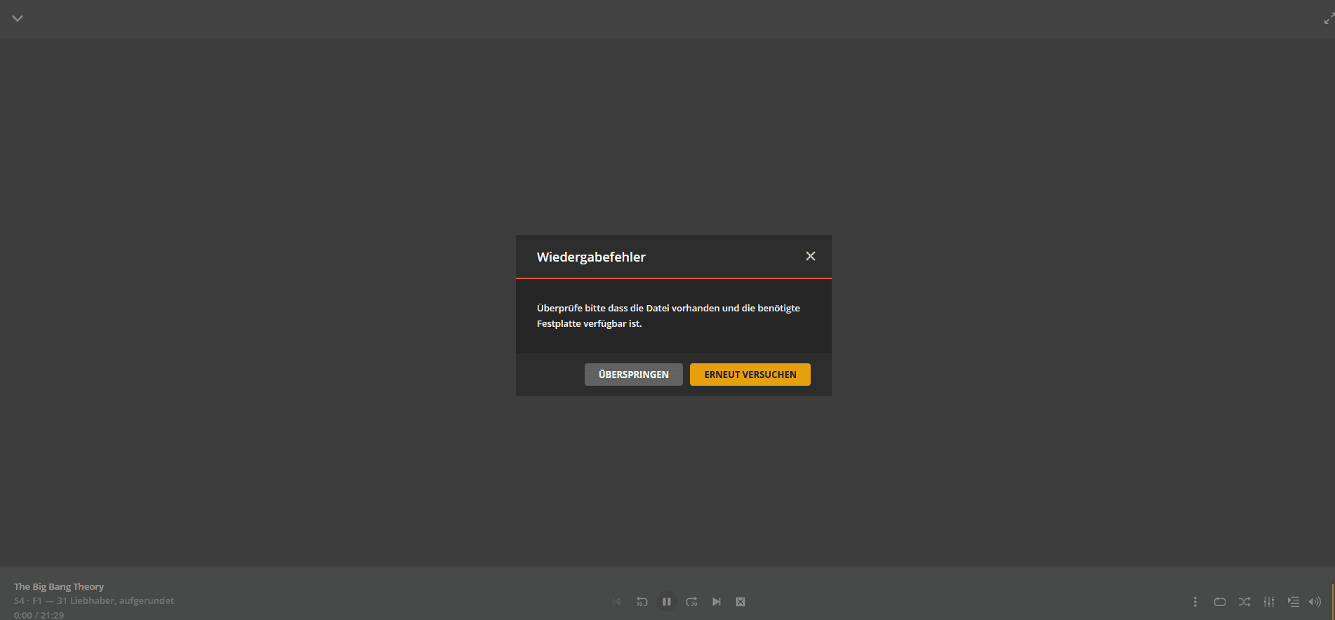

Also ich hab jetzt Plex installiert. Bilder und Musik funktionieren auch.
Filme und Serien funktionieren nicht. Ich bekomme immer folgende Fehlermeldung "Überprüfe bitte dass die Datei vorhanden und die benötigte Festplatte verfügbar ist." Also wenn ich über die Plex App zugreife, sowohl über Browser, als auch über die Desktop App. Wenn ich die Filme/Serien über den normalen Explorer über Netzwerkfreigabe öffne, kann ich es anschauen.
Auf dem TV findet er über die Plex App nichtmal den Server, wobei das vlt. ein anderer Fehler sein kann.
Musik und Bilder sind auf einer anderen Platte als die Filme/Serien.
Jemand ne Idee, was das Problem sein kann ? Formate, die Plex nicht abspielen kann? Etwas was ich aktivieren muss ?

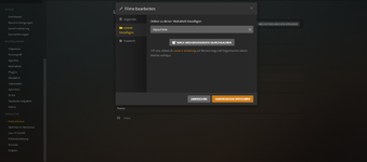

Also zuerst sollte klar sein das es zwei PLEX Anwendungen gibt, Server und Client.
Der "Server" braucht auch den PLEX Server. Bei den Medien kannst du Mediatheken anlegen oder die vorhanden nehmen. In denen musst du dann angeben wo die Daten liegen. Das kann sogar auf mehreren verschiedenen Laufwerken/Ordnern sein. Plex muss die nur kennen.

Das ist ein Mehrstufiger Vorgang.
1. musst du dem Docker sagen welche Pfade er sehen darf (Einstellungen des Dockers in unRAID)
2. musst du den Docker starten
3. über die WebGUI von PLEX den Server so einrichten das die Filme Mediathek weiß wo die Filme sind (wie in meinem Screenshot)

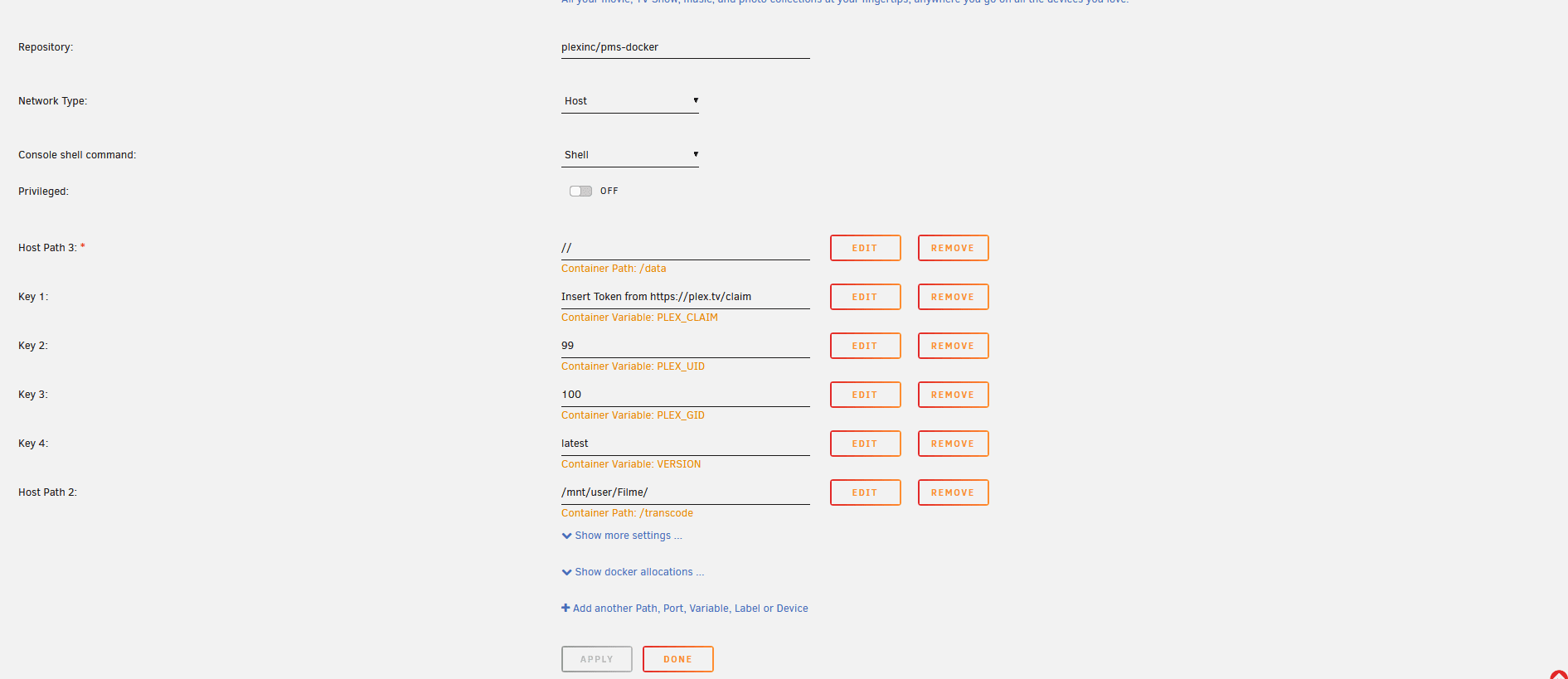

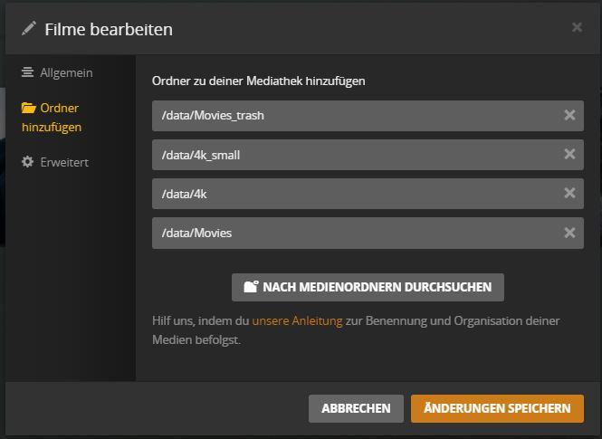

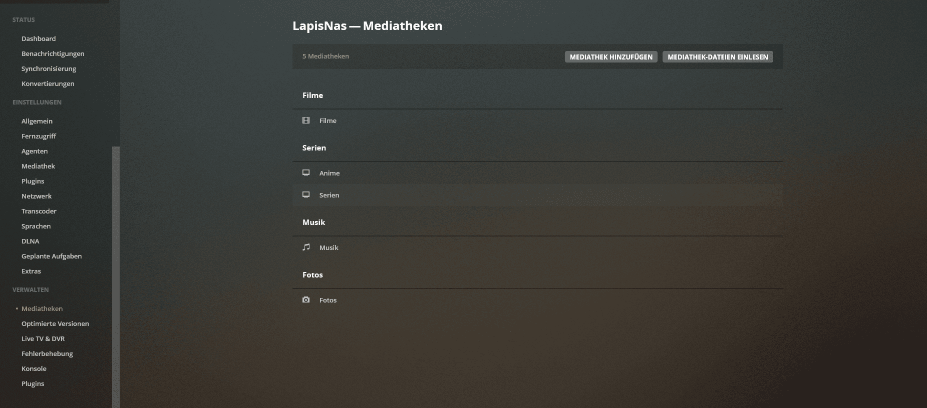

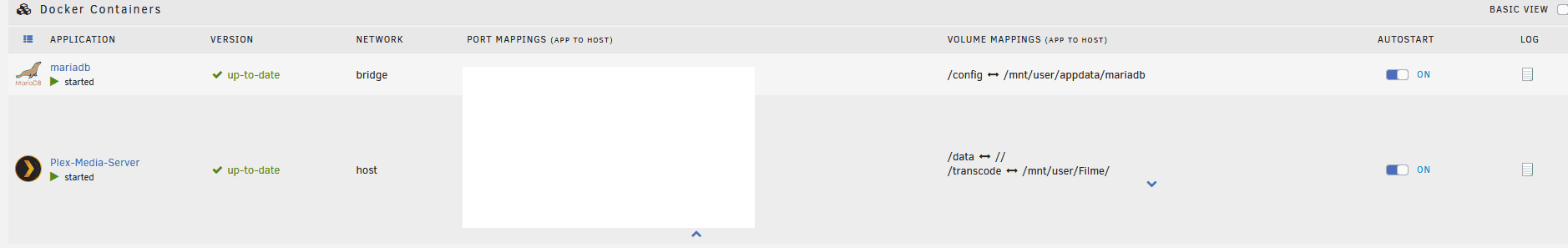

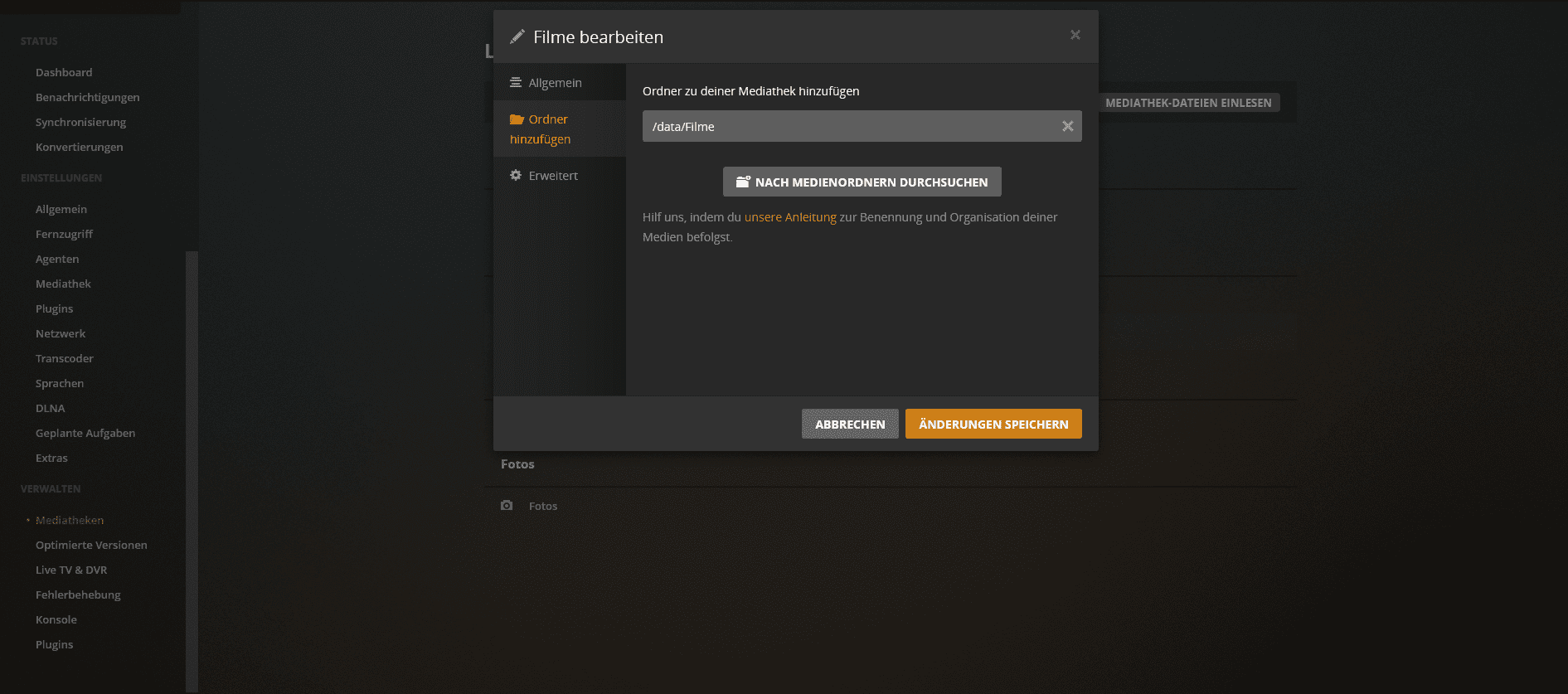

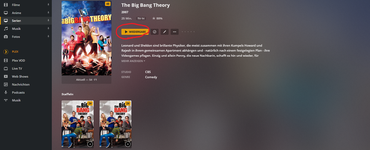

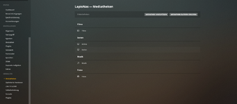

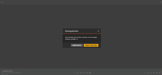

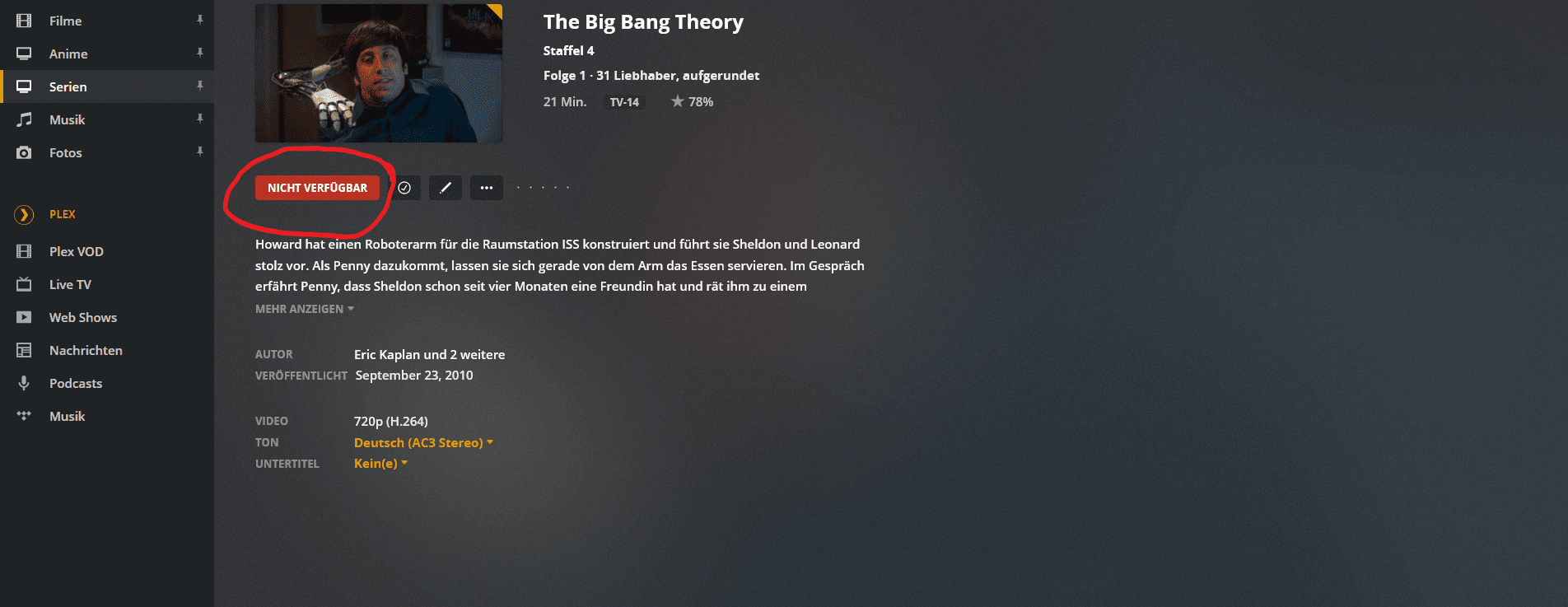

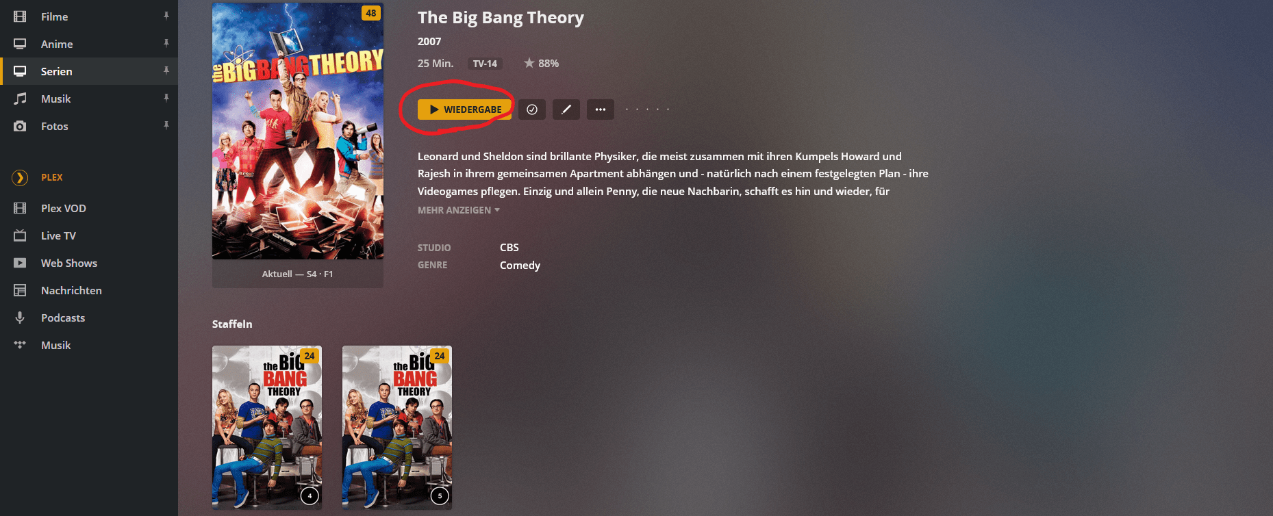

So, hier sind einmal die Bilder, was ich wie eingestellt habe.
@v3nom: Ich hab die Mediathek automatisch, wie auch manuell mehrmals suchen lassen. Änderte aber nichts an dem Problem.

d.h. bei dir liegen die Medien unter //Filme/ auf unRAID?
Sollte das nicht eher sowas wie /mnt/user/Media/ sein?
Eh ja. Ich hab eigene Ordner angelegt für Bilder/Filme/Musik.

Ich hab jetzt die ganzen Mediatheken, die nicht funktionierten nochmal gelöscht und neu geladen.
Ich weiß zwar nicht den Fehler, aber es scheint jetzt zu funktionieren...

oder meinst das mit dem transcode ? Wusste nicht, wofür das sein sollte.
Transcode wird ein Ordner sein, wenn PLEX die Daten zum umwandeln ablegen muss.
Der ist nicht relevant für die Mediathek, da ist nur data wichtig.
Ahso okay. Joa, so wie es scheint, gehts jetzt alles. Ich hab zwar kA, wieso es vorher nicht funktionierte, weil es immernoch alles wie vorher eingestellt ist, aber es geht. Somit erstmal alles gut.
Danke euch :)
