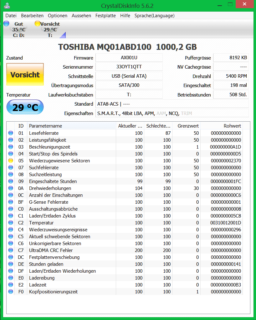

Hier mal der CrystalDiskInfo benchmark:
Hier scheinen die wiederzugewiesenen Sektoren das Problem zu sein, wieviele jedoch schon defekt sind kann ich da leider nicht herauslesen. Die ganzen Werte sind ganz schön verwirrend. Es ist auch die einzig von mir verwendete Software, die ein offensichtliches Problem mit der Platte feststellen konnte.
Die Anzahl steht ganz rechst in der Spalte "Rohwert" und ist hexadezimal, also 0x2370 was 9072 entspricht. Das sind eigentlich schon viele, aber der aktuelle Wert ist noch auf 100, also interpretiert der Controller das noch nicht einmal als 1% der verfügbaren Reservesektoren.

Das bei Toshiba-Platten trotz erhöhter Rohwerte die Aktuellen Werte nicht angepasst ausgegeben werden ist nicht unüblich. Die 9072 angezeigten Wiederzugewiesenen sind die 512 Byte emulierten logischen Sektoren, es wurden also 1134 physische Sektoren ersetzt, da es ja eine Advanced Format Platte mit 4K Sektorgröße ist.
