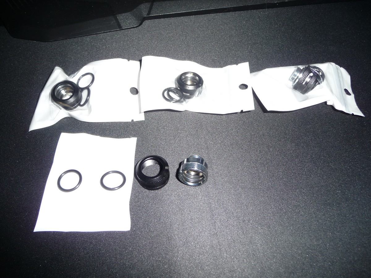

ja aber die sind soooo sau teuer. Warum auch immer...oder gibts nen Geheimtip wo man günstig kaufen kann, den Ebayanzeigen 4 Fittinge für 8 Eu den trau ich nicht wirklich

über Amazon 4 X 14er = 8, ??€
