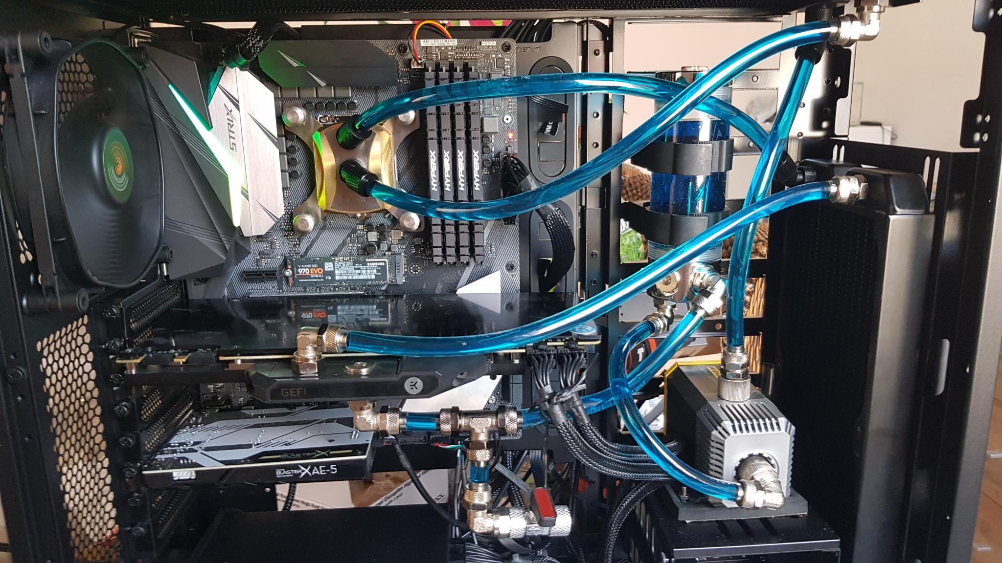

Hallo
Der Umbau ist nun Fertig. So schlecht ist das Dark Base 900 gar nicht für Wasserkühlung, vorne wäre ohne weiteres ein 420er Radiator möglich gewesen.
Ich habe mich nun doch entschieden Pumpe und AGB Separat zu nehmen, passt mir doch besser.
Aktuell ist die Pumpe noch etwas weit oben, ich denke diese werde ich später einmal noch etwas tiefer setzen. Brauche so oder so noch ein neues Shoggy für die Pumpe, eventuell auch eine neue. Jetzt wo alles so leise ist höre ich die Pumpe doch recht deutlich. Nach 7 Jahren darf sie das aber wohl auch :)
Als info: Die Lüfter befinden sich alle in den Abdeckungen vorne und oben, die Radiatoren dahinter im Gehäuse selbst.
Grüsse
Jan

Ziemlich wild die Verschlauchung, ich stehe eher auf einfache Wege ohne Kreuzungen. Aber solange alles läuft und es dir gefällt passt es ja :)
Also ich hätte so verschlaucht.
AGB - Pumpe - Seitlicher Radiator - oderer Radiator - CPU - GPU - AGB
Es ist total wumpe ob man zwischen CPU/GPU noch einen Radiator hängt... verschlauch lieber schöner ;)
Und Lüfter im Deckel drin? Hast du Werte wie gut der obere Radi kühlt? Ich bezweifel das der viel leisten kann.
Wie ist der Luftstrom? Vorne rein oben raus?
Werte habe ich aktuell noch keine. Umbau ist erst vor wenigen stunden fertig geworden :d
Einzig was ich gemerkt habe ist, dass die Grafikkarte leicht Wärmer wird. Vorher war diese bei Maximal 45Grad, nun sind es etwa 50 bis 53. Dafür ist aber die CPU deutlich zurück, BF5 und WoW läuft so mit Maximal 65 bis 70Grad bei 4.7GHz. Drehzahl aller lüfter auf dem minimum. Vorne wenn man das türchen aufmacht merkt man das sich etwas Luft staut, werde ich mal beobachten. Auch werde ich etwas experimentieren müssen mit den Lüftern, aktuell ist alles an der be quite Steuerung angeschlossen, werde das wohl entsprechend umändern damit anhand der Temparatur über das Board gesteuert wird. Beim Zocken Stört es mich nicht gross wenn ich die Lüfter etwas höre, der hintere soll sowieso immer etwas mehr Drehzahl haben.
Luft kommt von Vorne und Oben in das Gehäuse und wird durch den hinteren Lüfter abgeführt. an der Oberseite konnte ich noch keinen Hitzestau feststellen. sollte aber auch kein Problem sein, da die Lüfter von der Seite genug Luft ziehen können. Der vorderste Lüfter von den oberen ist nur zu 1/4 verdeckt von der Iduktionsladeschale.
Im Grossen und Ganzen bin ich aber zufrieden. Viel leiser als meine vorherige Wasserkühlung, diese hatte aber auch 120mm Lüfter und keine 140mm. Gehäuse ist auch um einiges kleiner und wieder Tragbar ;)
