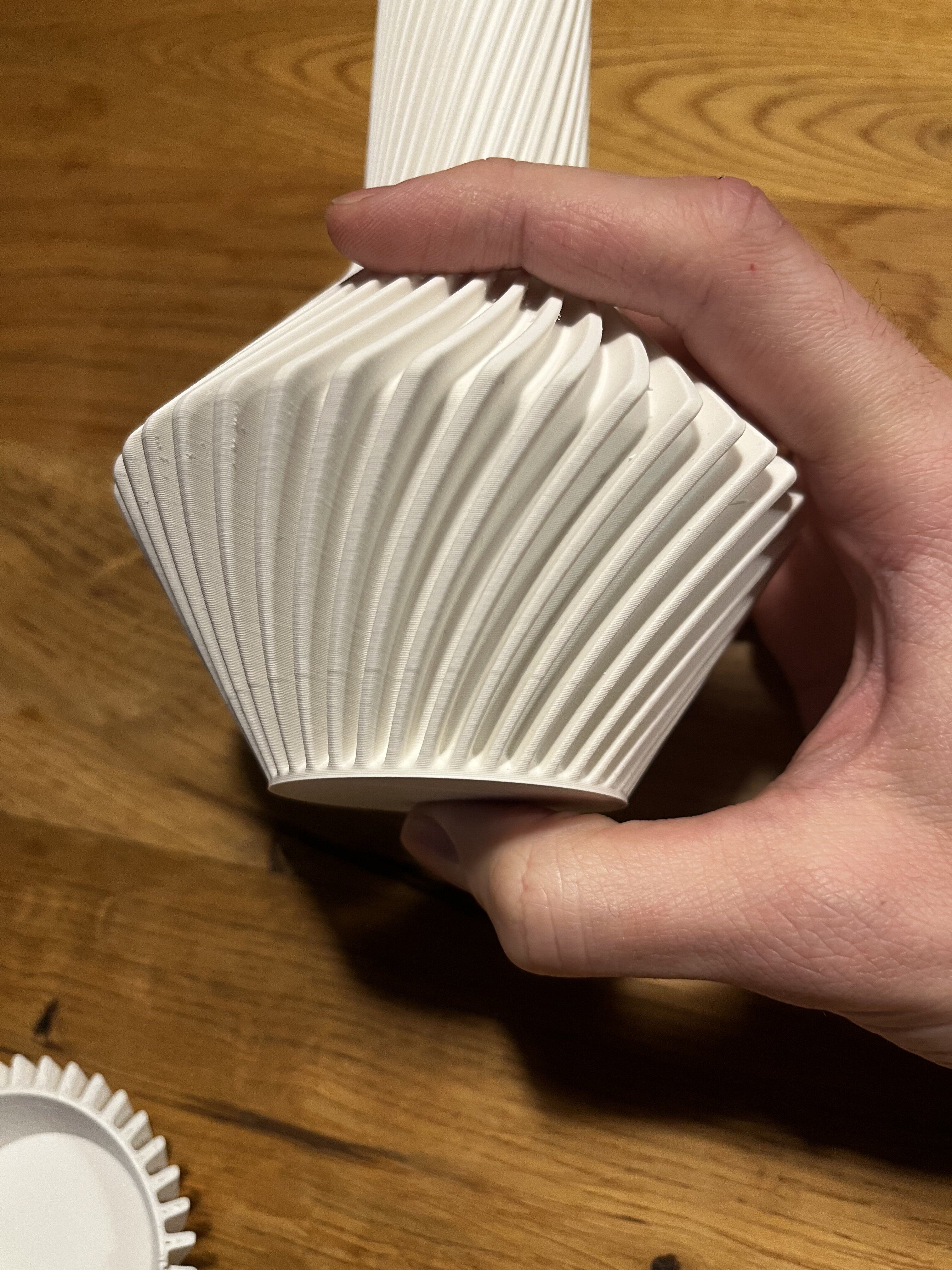

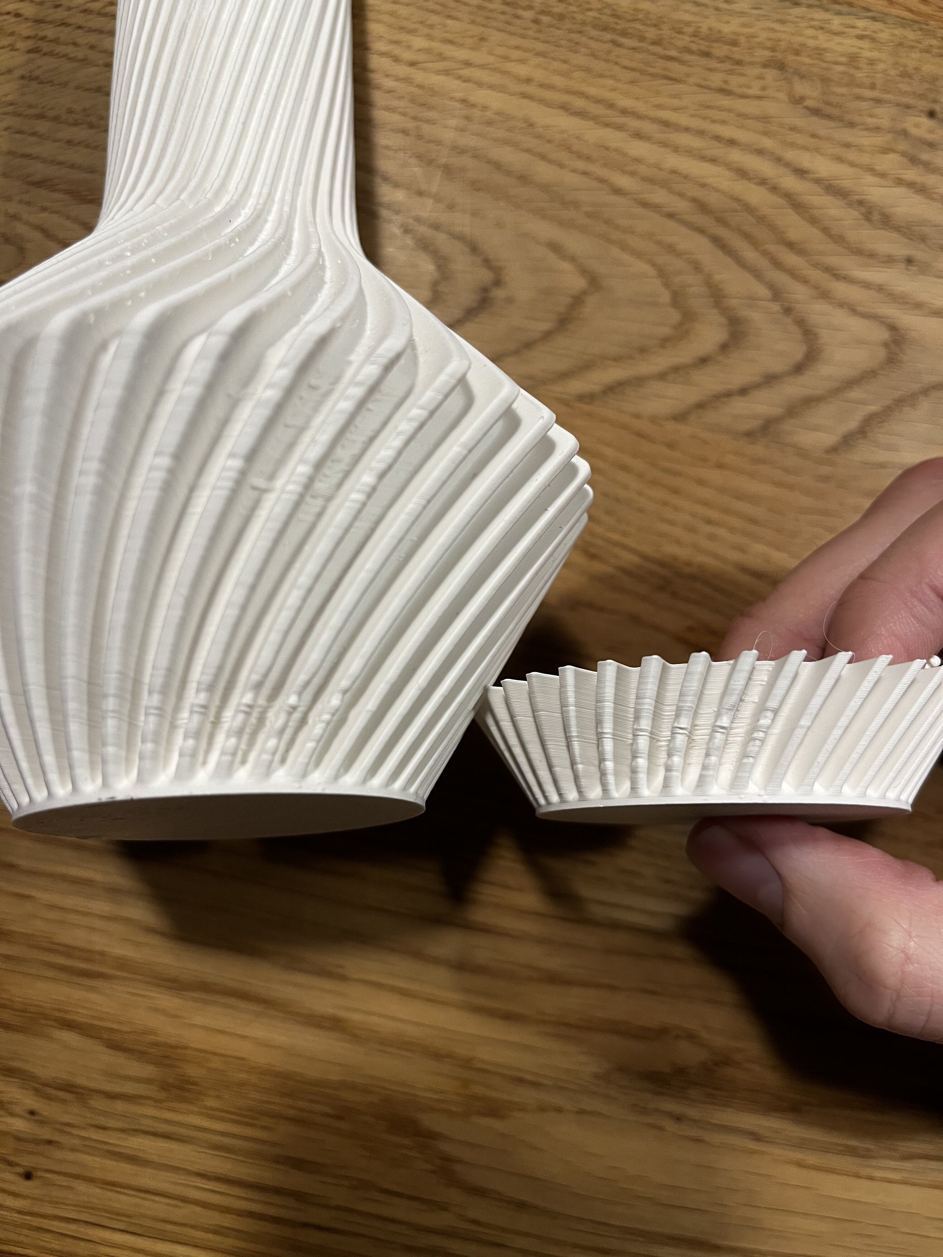

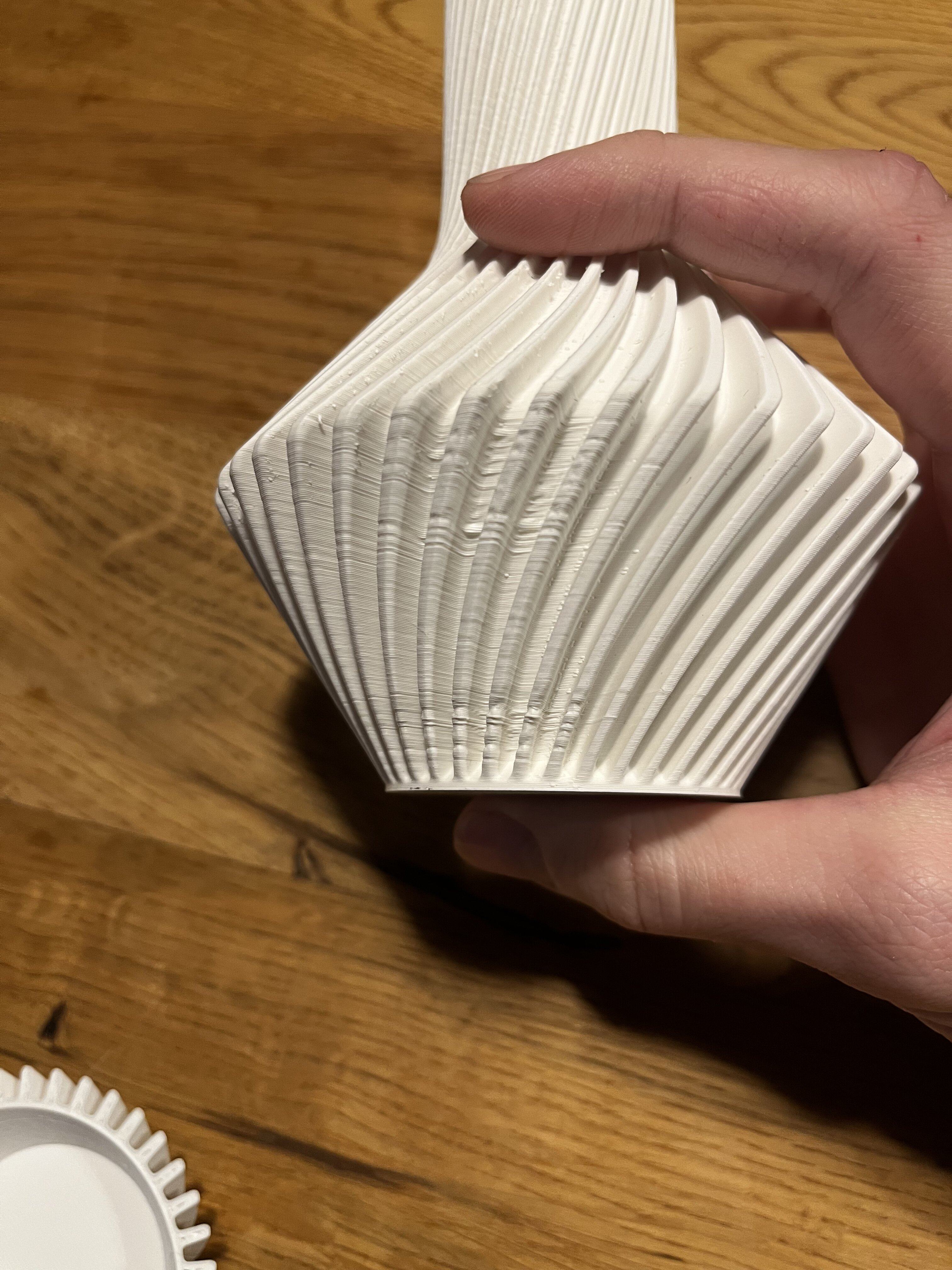

Guten Abend zusammen,
ich habe folgendes Problem:
Wenn ich runde Objekte drucke (es ist mir nur hier aufgefallen), dann erhalte ich in einem Kreissegment von ca. 15-20° auf von oben betrachtet 7 Uhr die im Anhang zu sehenden Fehler. Es wirkt als würde hier zu viel Hitze eingetragen und die Schichten fallen ein. Ich habe erst gedacht, dass es ein Problem der Riemenspannung sein könnte und habe nochmal eine deutlich lockere Spannung versucht, mit dem exakt gleichen Ergebnis in der gleichen Bauhöhe und Winkelposition. Hat hier jemand eine Idee, woran das liegen kann? Die ersten 20 Schichten sehen ja okay aus, wobei hier ja auch der Boden von der Vase gedruckt wird, sodass weniger Wärmeeintrag in der Wand stattfindet.
(Gedruckt mit Extrudr NX2 PLA mit 190°C & 50°C)

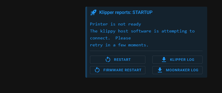

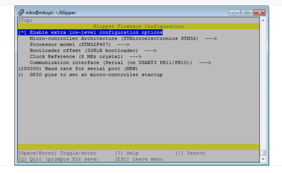

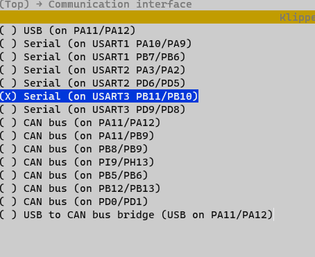

Also ich habe jetzt einiges versucht, aber Klipper bekommen ich auf dem Sapphire Plus nicht ans laufen.
Ich habe verschiedenste Anleitungen durchforstet und mehrfach die Config erstellt, aber es läuft einfach nicht.
Mainsail läuft und ich komme auch ins GUI, aber dann hört es auch schon auf.
Ich mich per ssh eingeloggt und im Klipper-Ordner ein eine Config erstellt
"STM32F407" da ich ein MKS Robin Nano V1.3 verbaut habe. Ich habe es auch mit "STM32F103" getestet.
Anschließend alles per "make" erstellen und danach habe ich per
Code:
./scripts/update_mks_robin.py out/klipper.bin out/Robin_nano35.bin
die Datei erzeugt und auf meine Speicherkarte gezogen.
Diese in den Drucker gepackt und es erscheint:
"Updating 100%"
Wenn ich den Drucker neu starte steht dort nur noch "Booting..." und weiter passiert nichts.

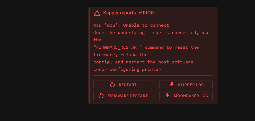

In Mainsail steht zuerst
und nach einiger Zeit wird daraus ein
Der Port wurde in der printer.cfg geändert:
Hat evtl. jemand eine Idee woran es hakt?

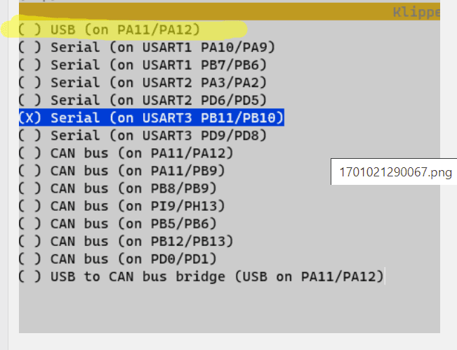

Ich habe es zuerst mit dem STM32F407 versucht, aber das lief und in einem Post stand, dass es wohl auch alte Board (1.3) mit STM32F103 gab.
Ändert aber nichts an der Sache. Ich installier wieder die original Firmware und alles läuft. Ich versuche Klipper zu installieren und es hängt sich auf.
# bootloader, and enable "USB for communication".
Was ist damit genau gemeint?
Den Punkt gibt es so nicht
Ich gehe immer von USART3 aus, da es überall angegeben wird.
USB gibts schon, muss man nur richtig schauen xD
Dann war meine Einstellung richtig.
Aber dennoch wird es nicht richtig installiert oder ähnliches.

Irgendwie irritiert mich das "usb"
Bei meinen Druckern steht immer "usb-Klipper" und der Chip
Code:
[mcu]
serial: /dev/serial/by-id/usb-Klipper_stm32f446xx_5D002F001251373234333632-if00
Hab es mit dieser Einstellung versucht, aber es ist das gleich Ergebnis.
Ich bekomme keine Verbindung hin bzw. ich weiß nicht mal ob die Firmware richtig installiert wird.

@i-B4se

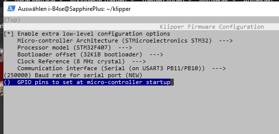

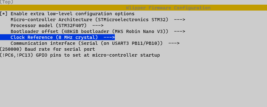

Du hast "(!PC6,!PC13) GPIO pins to set at micro-controller startup" verwendet, bei der Menüconfig.
Im Netz steht aber "(!PC6,!PD13) GPIO pins to set at micro-controller startup"
Keine Ahnung ob das stimmt, könnte aber der Fehler sein :unsure:
@i-B4se
Du hast "!PC13" verwendet, bei der Menüconfig, im Netz steht aber "(!PC6,!PD13) GPIO pins to set at micro-controller startup"

Ich habe die File jetzt mit folgenden Settings erstellt:
Dann "Q" und gespeichert -> "make" -> "./scripts/update_mks_robin.py out/klipper.bin out/Robin_nano35.bin" -> "Robin_nano35.bin" auf die SD-Karte
Dann läuft dort ein schneller Fortschrittbalken und dann "Updating 100%"
Dann warte ich noch etwas und starte den Drucker neu. Im Display steht anschließend einfach
"Booting..."
Und dann passiert nichts mehr.

Den Pin haste auch con PC13 auf PD13 geändert?
"Booting..."
