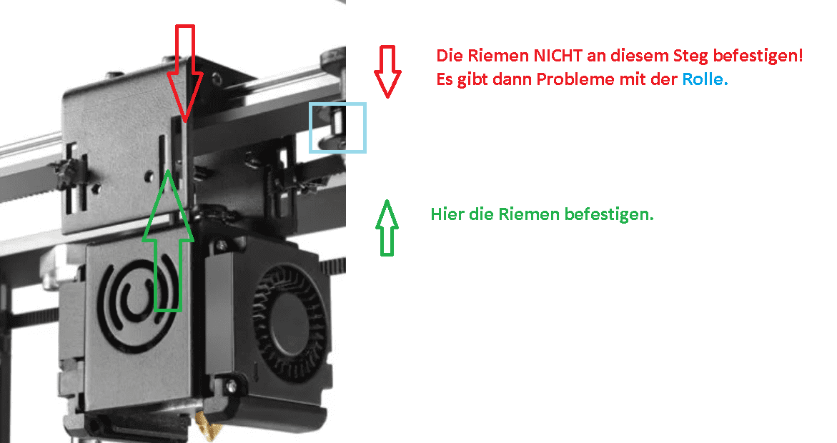

Der Aufbau ist je nach technischen und handwerklichen Geschick leicht, WENN man nicht nur die Anleitung benutzt sondern auch das Video auf der mitgelieferten SD Karte.
Dort wird auf verschiedene Punkte hingewiesen die vielleicht in der gedruckten Anleitung nicht so klar sind.
Tipps zum Zusammenbau:
Ich verlinke AMAZONE Links da nicht alle Händler diese Teile anbieten aber ihr könnt die Teile beim Händler eures Vertrauens kaufen, ich bekomme nichts dafür.
Riemen:
Die Motorenhalter der X und Y Achse besitzen auf der einen Seite Langlöcher.
Die Motoren noch NICHT festschrauben, die werden zum spannen der Riemen benötigt.

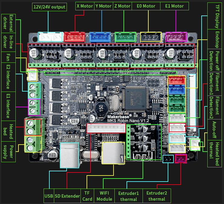

Das verbaut Board ist ein MKS Robin Nano V 1.2:
Auf dieser Seite könnt ihr alles über das Board erfahren:
Home
MKS Robin Nano is a powerful 32-bit 3D printer control board with STM32F103VET6. Support Marlin2.0. Support MKS Robin TFT24/28/32/35/43 touch Screens. The motherboard integrates 5 AXIS interface, h...github.com
Tutorial Videos von MKS:
Video_Tutorials
Die verbauten Treiber sind:
X und Y Achse: TMC 2208
Z und E Achse: A 4988
Leider sind auf den X und E Achsen nur A4988 Treiber verbaut die doch durch ihre erhöhte Lautstärke der Motoren sich bemerkbar machen.
Sie Vref Spannung sollte man auch kontrollieren und gegebenenfalls korrigieren.
