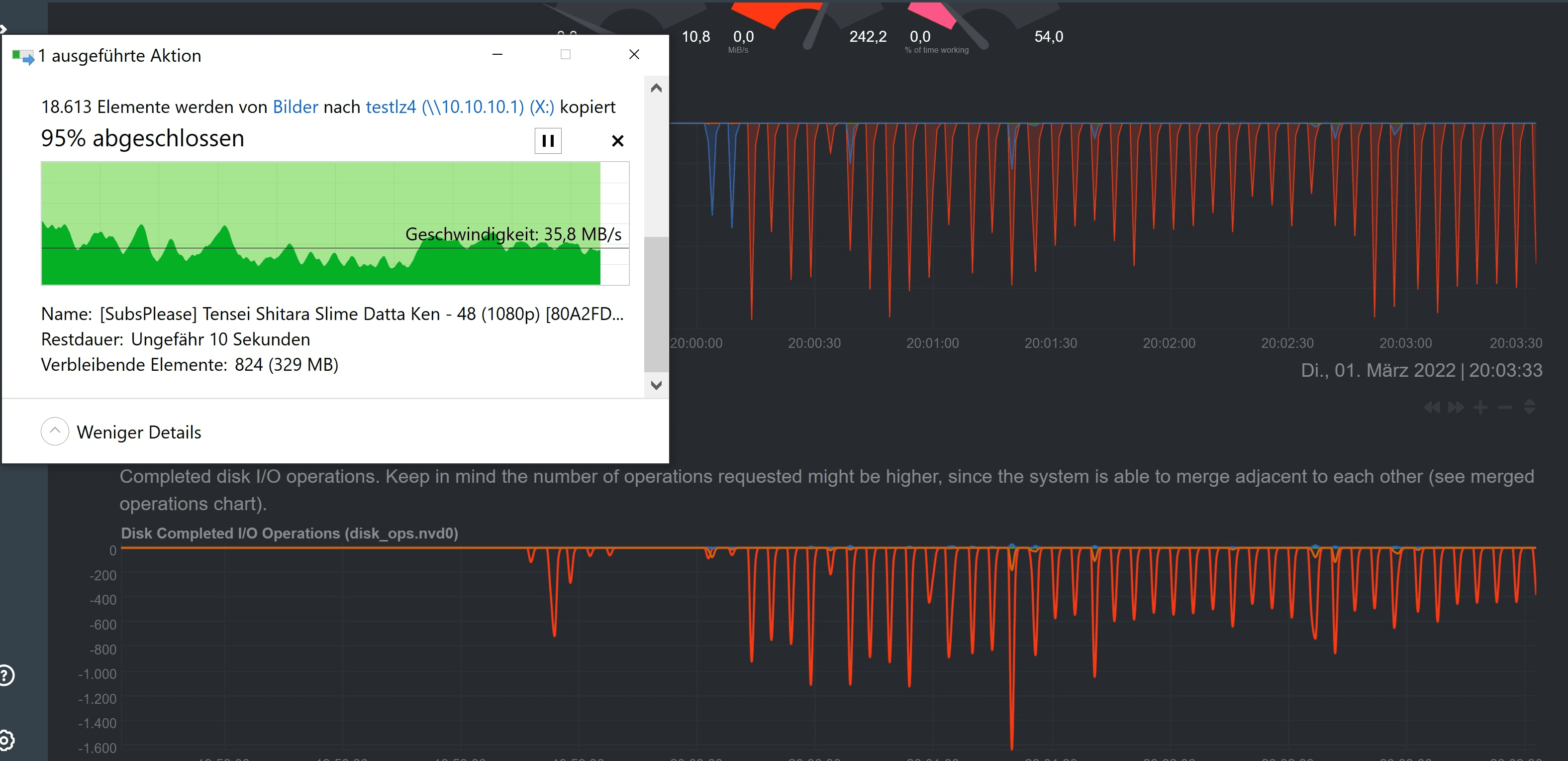

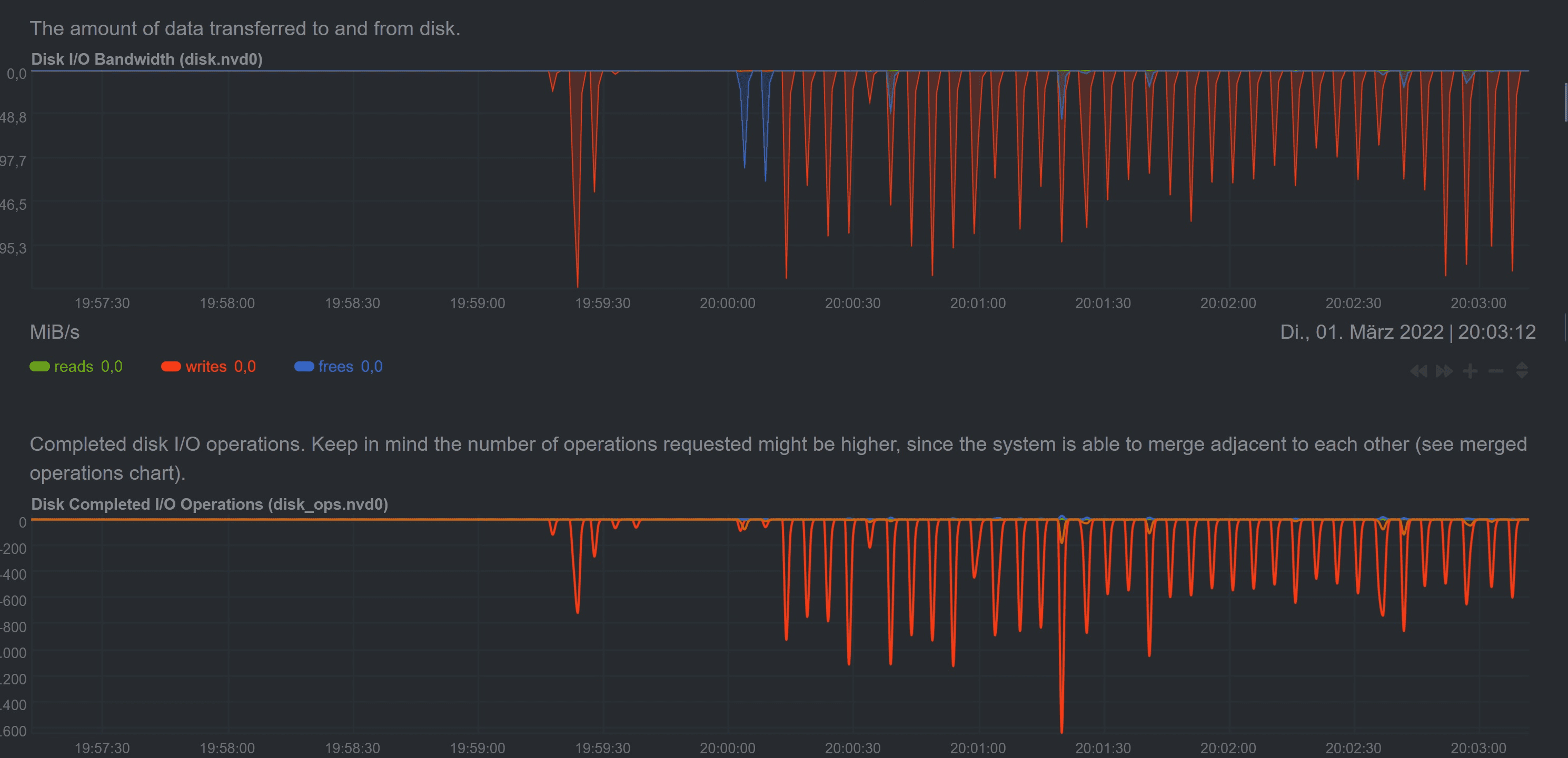

Hallo zusammen,
ich nutze mein NAS (TrueNAS 12 U8) nun seit gut 3 Jahren, und habe nun eine Samsung 970 Evo (NVME) mit 1TB Speicher hinzugefügt, da ich einen schnelle Ablage für den angeschlossenen Win 10 PC einrichten wollte. Da kommt nichts wichtiges drauf, nur um schnell Daten zu teilen, oder um auf dem PC schnell etwas Platz zu machen. Daher auch nur eine einzelne Platte ohne Raid.
Jetzt habe ich nur das Problem, dass die SSD viel zu langsam ist. Die 970 Evo sollte eigentlich problemlos selbst ohne den Cache auf 1gb/s kommen. Bei größeren Daten (etwa 1-1,5gb / Datei) komme ich aber auf nur etwa 300mb/s im schreiben. Bei kleineren (300-800kb) komme ich auf etwa 50mb/s.
Das komische hier ist aber, das scheinbar nicht die SSD, sondern irgendwas anderes zu limitieren scheint. Wenn ich Daten auf die SSD übertrage geht das im Sekundentakt (Laut Netdata) 1gb/s -> 0gb/s -> 1gb/s -> 0gb/s -> 1gb/s etc... also würde die SSD jede Sekunde pause machen ... :-(
Hat jemand eine Idee woran das liegen könnte? Ich habe ja nicht erwartet das die SSD das Netzwerk auslastet, aber 300mb/s bei großen Dateien sind schon arg wenig.
NAS: Intel E3 1230v5, 65Gb ECC Ram, ConnectX 4 (SFP28).
Win 10 System: AMD 5800X, 32Gb ECC Ram, WD SN850 1TB, ConnectX 4 (SFP28)
Hier die Daten von Netdata:
Das Phänomen mit den großen Dateien ist mir auch schon begegnet. Netzwerk und datenquelle konnte ich als Flaschanhals ausschließen.
Ursache war in meinem Fall die inkonsistente Lese-Performance meiner SSD (MP510 in meinem Fall). Die ersten 1,5Gb lesen sich mit der im Datenblatt angegebenen max Performance 3GB/s, damacj gejts damm aner steil bergab :(
Beim schreiben ist bekannt, dass die Performance schnell abfällt, sobald der Cache bzw Schreibpuffer der SSD scneller voll ist als Daten in den langsamen MLC-Bereich geschireben werden
Ich wette das ist bei dir auch die Ursache
