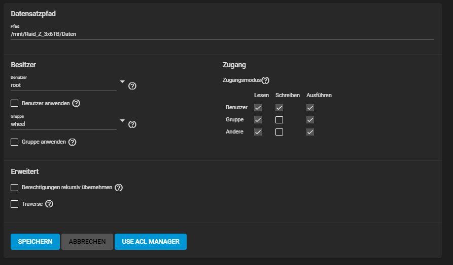

Storage -> Pool -> Permissions
Was hast du dort eingestellt, insbesondere bei den Usern?
Ich nutze mittlerweile den ACL Manager von TrueNAS, daher kann ich dir gerade nicht sagen, ob du auf deinen Admin-Account wechseln musst.
Ist so eingestellt - da habe ich bisher nix umgestellt.
Wenn ich ACL nicht nutzen möchte - sondern über Windows - reicht es, wenn ich ACL beim Anlegegen eines Datasets einfach nicht konfiguriere, oder muss ich es gleich deaktivieren?

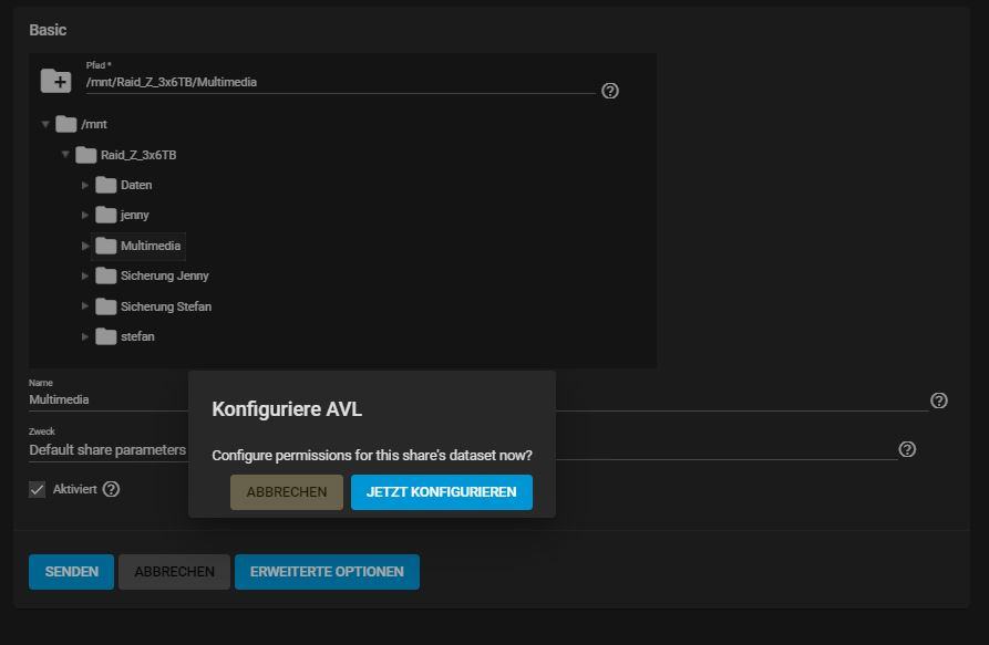

Hm, irgendwie komme ich leider nicht weiter - bei sämtlichen "HowTo's" steht irgendwie auch nix brauchbares drin!?
Habe die Datasets erstellt - und beim jeweiligen Dataset die nötigen "User-Groups" zugewiesen.
Dann die entsprechenden Shares erstellt - ohne die AVL-Konfiguration abzuschließen.
Jetzt ist es so, dass die Freigaben an funktionieren dürften, nur sieht halt der Benutzer meiner Freundin einen Ordner, welcher für diesen nicht sichtbar sein sollte.
D.h. der Ordner ist sichtbar, aber es ist kein Zugriff möglich.
Ich möchte aber, dass der Ordner für den betreffenden User gar nicht aufscheint!?
Was habe ich da falsch gemacht!?
Danke!
LG
Schwierig aus der Ferne alles abzuklappern.
Könnte sonst mal kurz per Teamviewer draufschauen, wenn dir das recht wäre, müsstest dich dann nur mal per PN melden.
Erfolgsgarantie natürlich nicht, aber zumindest mein System habe ich wie gewünscht zum Laufen bekommen. :d

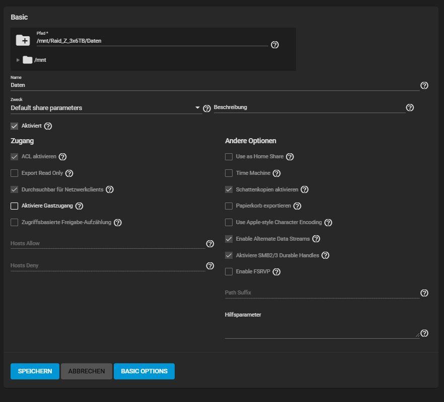

Egal wie/was ich einstelle, es sind immer alle Ordner für beide Benutzer sichtbar!?
Zugriff, oder auch nicht - funktioniert so wie gewollt - nur die "Sichtbarkeit" nicht!?
LG
Hm, es ist echt zum Verzweifeln!
Die Berechtigungen an sich funktionieren, nur wie geht das, dass z.B. der User meiner Freundin meinen Sicherungsordner nicht sieht?
Zugriff hat sie nicht, aber sehen tut sie ihn!?
Mit share$ versteckt man Shares auch für berechtigte Benutzer.
Da SAMBA ABE kann, muss man das irgendwo aktivieren können, zur Not in der smb.conf
Da wird es sein, unter dem jeweiligen Share (Nicht Services-Tab, sondern dem einzelnen Share).

Na ja, nutzt so eine Funktion Keiner außer mir?
Was muss ich denn dann aktivieren/deaktivieren?
"browsable, homeshare,..."

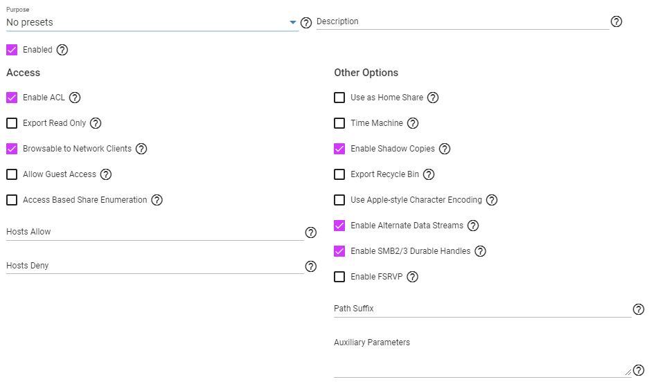

Nein, ich habe es bis jetzt noch nicht gebraucht & somit nicht genutzt.
Ich würde einfach von "Default share parameters" zu "No Presets" wechseln und dann noch den Haken bei ABE reinsetzen und schauen, ob damit nicht schon alles erfüllt ist.
Mit den bei "Default share parameters" gewähählten Einstellungen fahre ich seit Jahren gut, bis auf einmal den Papierkorb aktiviert.

Das mit der Freundin war ein Beispiel - sollte ich mal Gäste haben, muss es ja nicht sein, dass die dann meine ganze Ordnerstruktur sehen, wenn sie z.B. nur einen Ordner "brauchen".
Werd's mal testen - danke!
