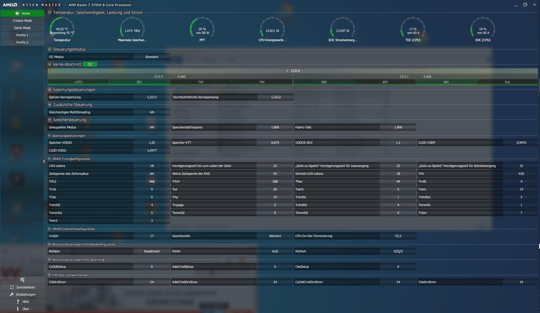

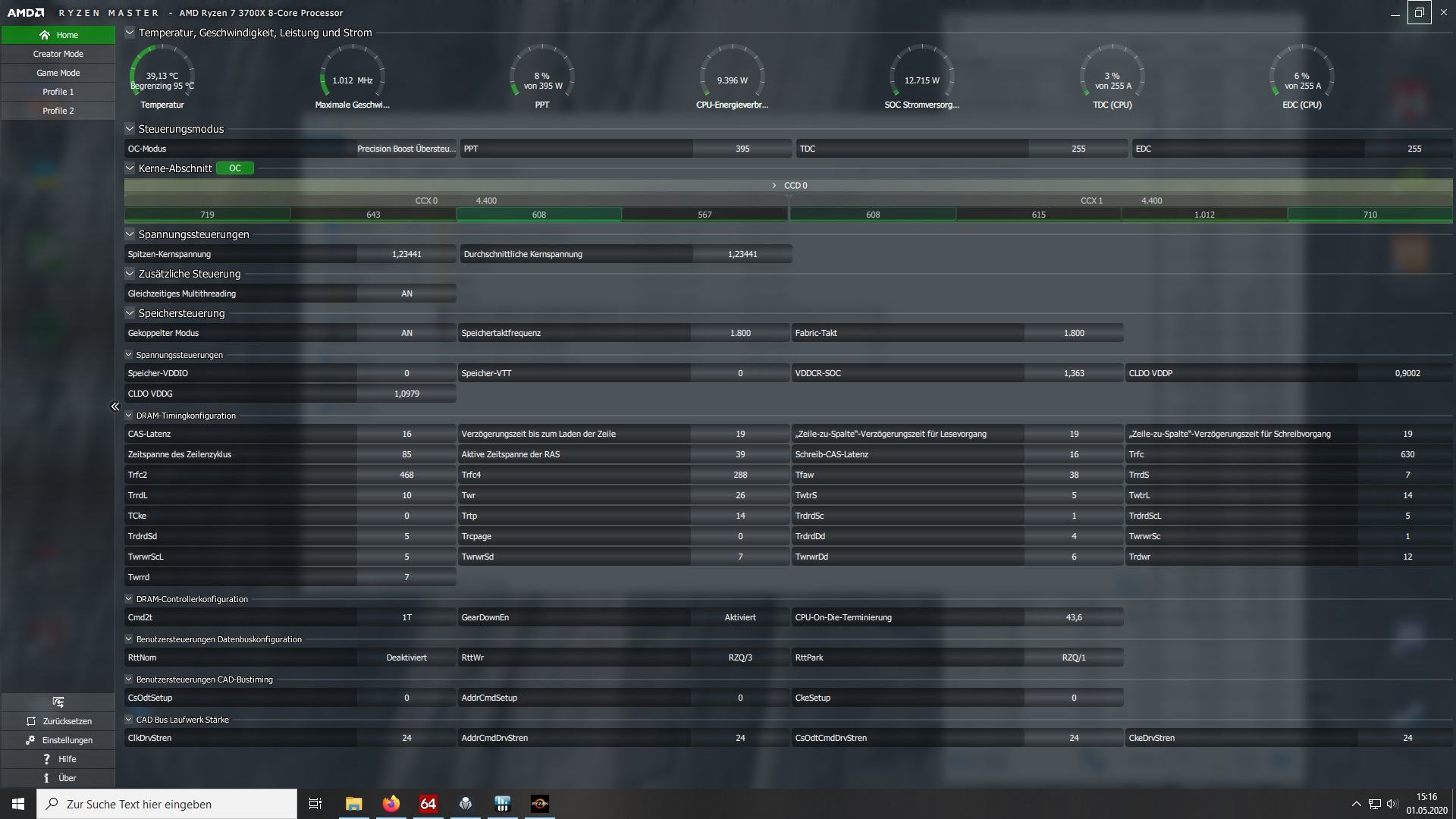

Dann mache mal bitte folgendes. Ryzen Master installieren und davon ein Bild posten, damit man sieht was für Werte aktuell eingestellt sind.

Okay, Fehler meinerseits. Du musst beim Thaiphoon Burner zuerst auf Read und dann einer der beiden Optionen klicken. Erst danach den SPD abspeichern.

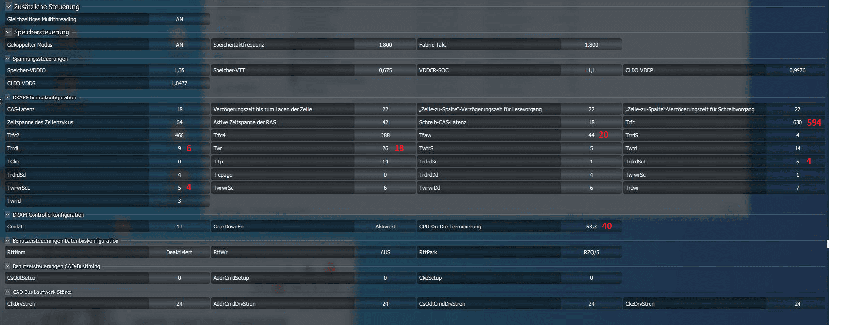

Versuche mal die Timings wie rot dargestellt einzugeben:

Die Werte bitte immer im Bios eingeben.
Sollten die Werte von oben stabil laufen, dann kannst du gerne noch versuchen die Haupttimings von jeweils 22-22-22 in 20-20-20 zu ändern.

Dieses CPU On Die Terminierung finde ich im Bios nicht
Zudem ist bei tRF. Das CHA und CHB auf 312 und nicht auf 630. Wobei das vielleicht erst durch XMP erreicht wird der bei den manuellen Einstellungen ja nicht aktiviert ist
Schau mal ob es bei die ProcODT heißt.
trfc wird bei Auto Einstellung oft falsch im Bios ausgelesen. Nach manueller Einstellung sollte es richtig angezeigt werden. Ansonsten mit dem Ryzen Master gegen prüfen was dieser anzeigt.

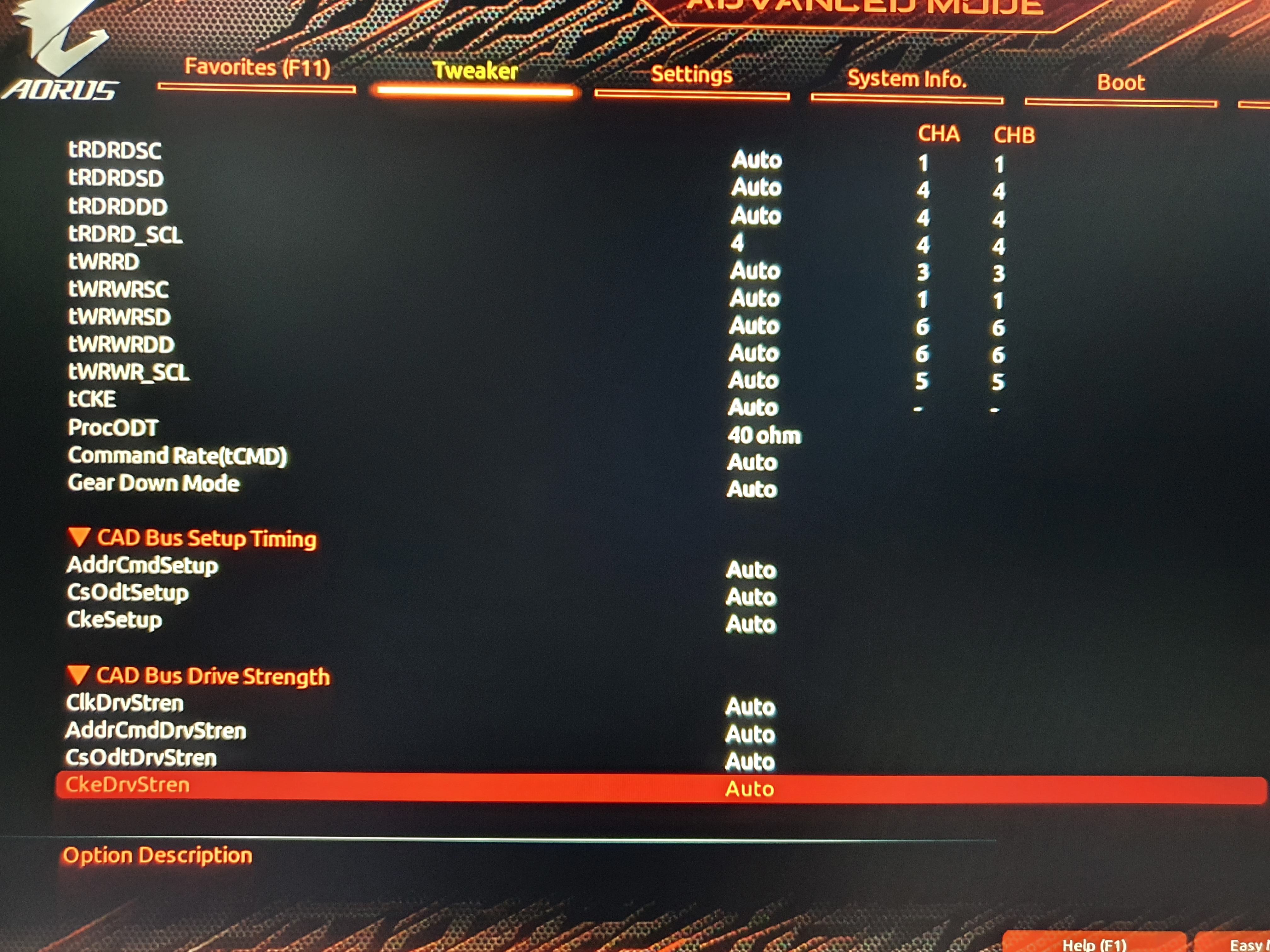

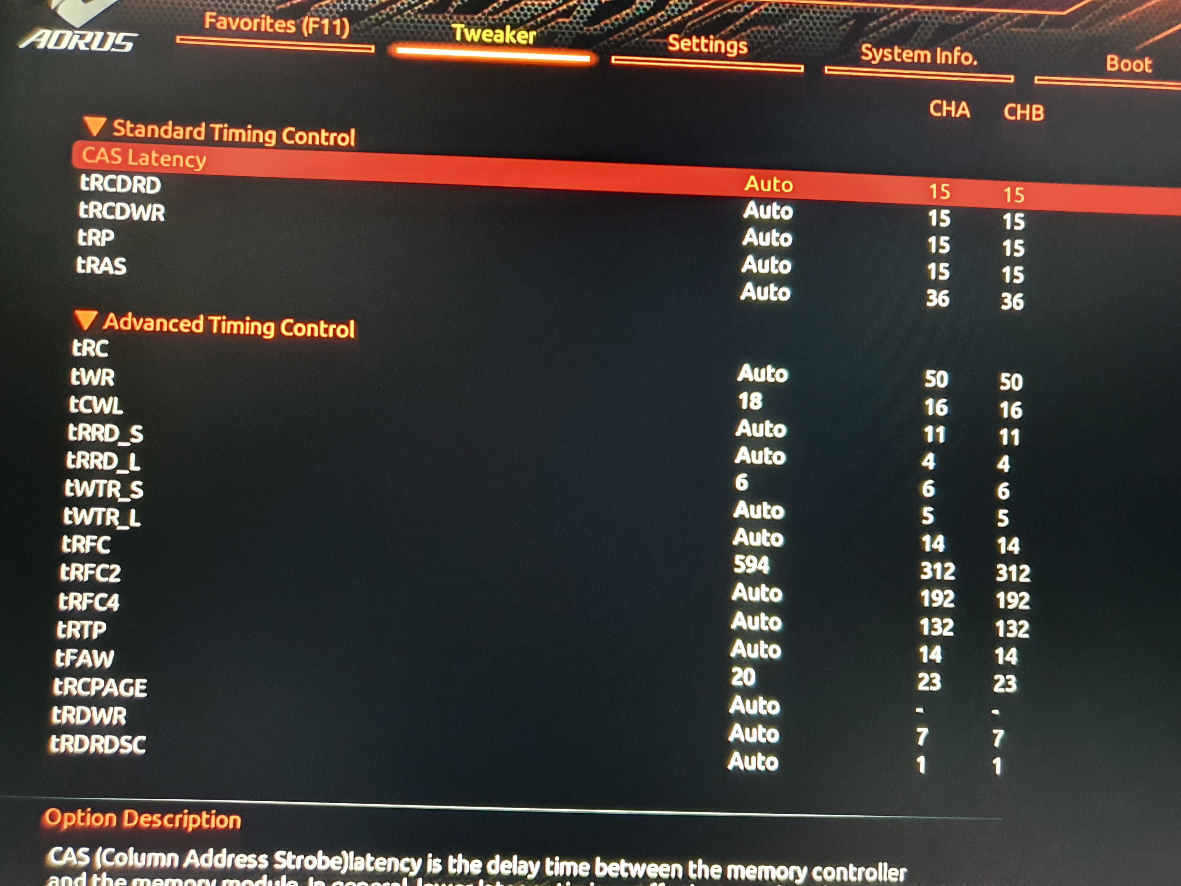

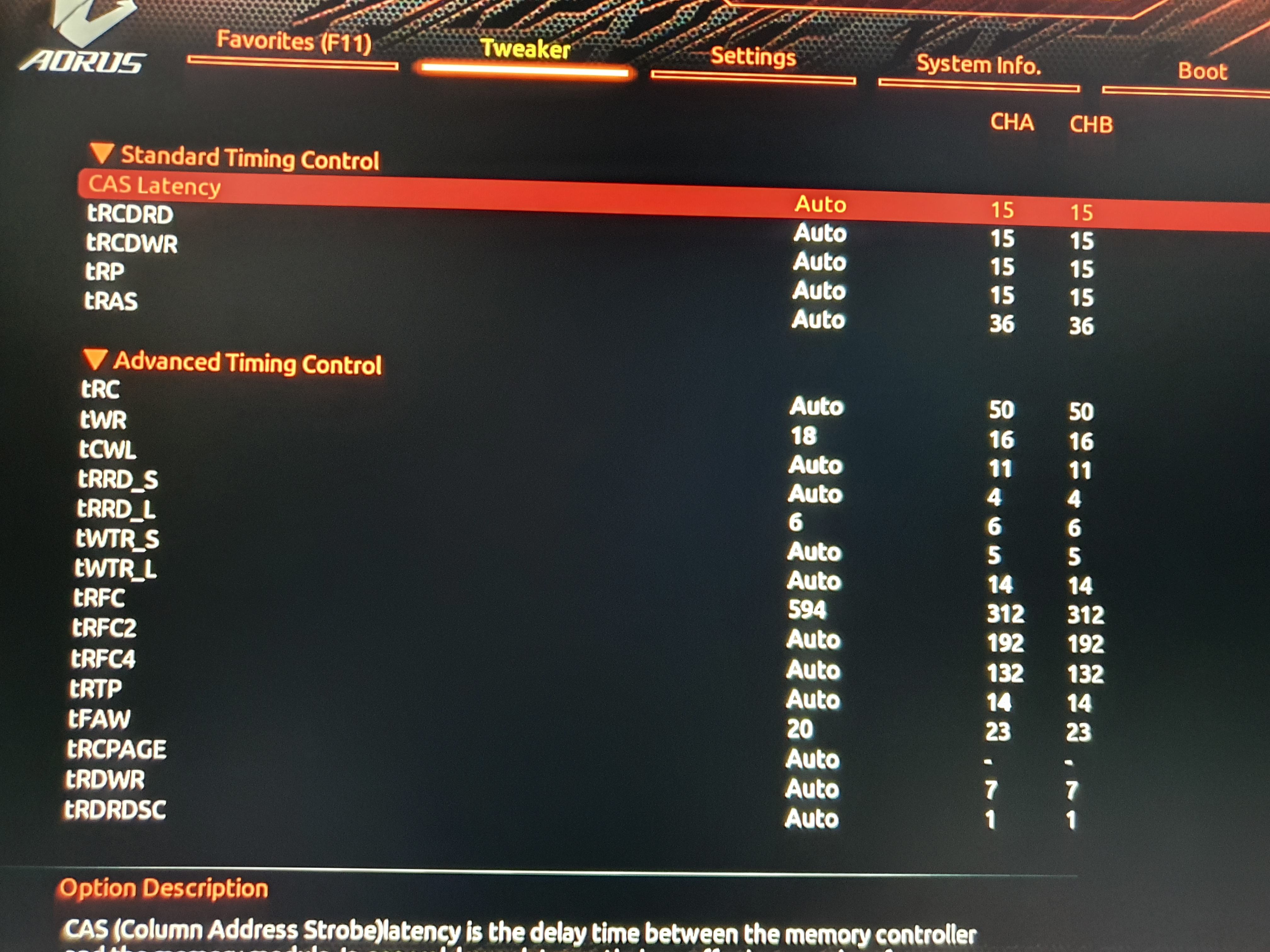

Mir fällt grade erst auf, dass ich das XMP Profil beim Test aktiv hatte obwohl ich manuell die Zahlen angepasst habe. Ohne XMP Prof ist die CAS Latenz beispielsweise auf 15. Bevor ich jetzt irgendetwas falsch umstelle. Habe ich Mal den Ist-Zustand des Memory im BIOS, ohne aktiviertem XMP Profil, fotografiert. Denke die Latenz muss ich manuell auf 18 setzen. Ist sonst alles in Ordnung mit den Einstellungen?
Ohne aktiviertem XMP läuft er nur mit den SPD Daten. Du müsstest dann also auch den Takt und Vdimm selbst einstellen. Ich bevorzuge selbst als das XMP zu laden und dann die Timings anzupassen.
Okay also XMP aktiviert lassen, dann passt das. Das hatte ich auch so schon getestet ohne Fehlermeldung. Ist es normal, dass der CPU Lüfter am Anfang dann etwas hochfährt

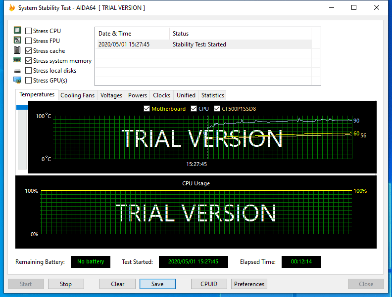

Danke für deine Hilfe! Hier noch mal die Auswertung nach 12min
Lass mich raten, du nutzt den Boxed Kühler oder. CPU Temp sieht schon ziemlich hoch aus.
Dann aufgrund eines kleinen Gehäuses? Könnte mit der Kühlleistung eben sehr knapp werden.
Ich hab den PC mal wo anders abgestellt, jetzt sind die Temperaturen bei 84 Grad. Mit angepassten Timings von 22 auf 20 gab es beim Stabilitäts Test eine Error Warnung, ohne die Anpassung keine. Auf 21-21-21 kann ich nicht gehen oder? Das wäre ja ungerade
Ja, 21-21-21 kannst du noch probieren. Ob gerade oder ungerade spielt bei diesen Timings keine Rolle.
