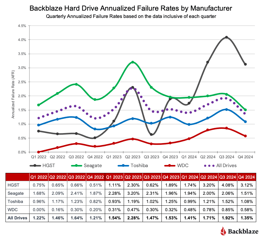

WD baut die zuverlässigsten Platten, aber deutlich überteuert, Toshiba zweitzuverlässig und ziemlich günstig, Seagate hat die größten Ausfälle und ist nicht wirklich günstig, die müssten günstiger als Toshiba sein um interessant zu werden. Sind sie aber nicht, daher erst gar nicht anschauen.
Schau den letzten Absatz, der fasst es gut zusammen:

Und woher kommen deine Erkenntnisse zu Zuverlässigkeit? Von Backblaze? Die nutzen HDDs komplett entgegen deren Spezifikationen und auch über die vom Hersteller geplante Nutzungsdauer von 5 Jahren hinaus, wo man sich dann nicht über steigende Ausfallraten wundern muss. Aber ob es da 2 oder 3% sind, sagt absolut nichts darüber aus, was man mit den paar HDDs im eigenen NAS erleben wird.
Genau Backblaze. Hier:
Wie gesagt könnte man Seagate nehmen. Aber die müssten günstiger als die Toshiba's sein, was sie nicht sind.
Diese Tabelle ist vollkommen frei von jeder Aussage. Bei Backblaze werden Festplatten aller Art gemischt und in Videos gezeigt, wie Festplatten ins Auto geworfen werden. Keine zitierfähige Quelle.
