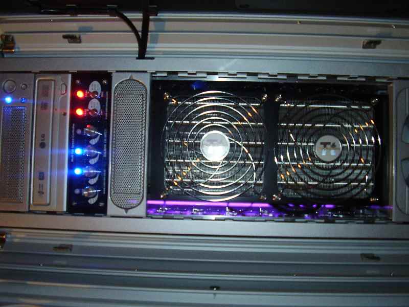

Ich habe vor den 240 radi forn reinzubauen jemand eine idee wie ich ihn ohne grossenaufwand befestigen kann ???
Es muss schon halta da ich viel auf lanpartys bin.
Zum verkleiden habe ich mir gedacht das ich mir edelstahl blech kaufen werde und das so bündig machen werde.
einfach mit 4 Winkeln.
also so das du die normalen löcher verwendest vom radi, und der winkel 90° nach hinten geht, sodass du dann die 5 1/2 " löcher zum festschrauben nehmen kannst.
Soweis ich sehen kann hat der radi keine löcher nur oben und unten eine leiste (sihe bild)und die front wollte ich auch eig. sichtbar lassen nur oben unten und an den seiten mit edelstaht verkleiden.es soll auch alles heil bleiben jedenfalls sogut es geht
hier das bild
kannst ja auch die löcher für die lüftermontage nehmen.
wenn du ein 1-3mm dickes blech nimmst hält das mehr wie genug ;)
skizze:
Ja jetzt habs ich verstanden ok das wede ich machen um es dann ans gehäuse zu bringen.Werde gleich oder später losfahren und winkel besorgen mal sehn was wird.denn bis später
