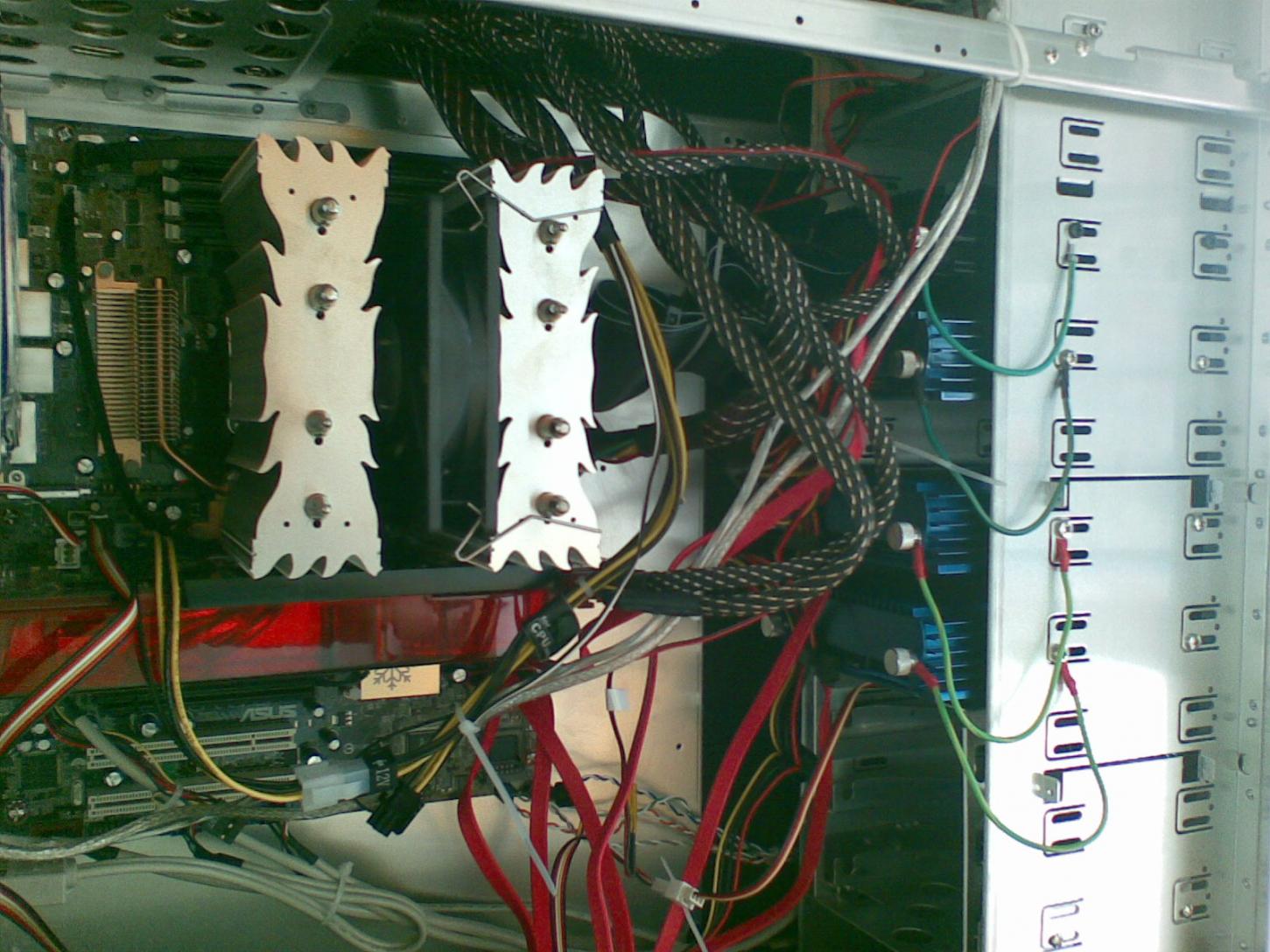

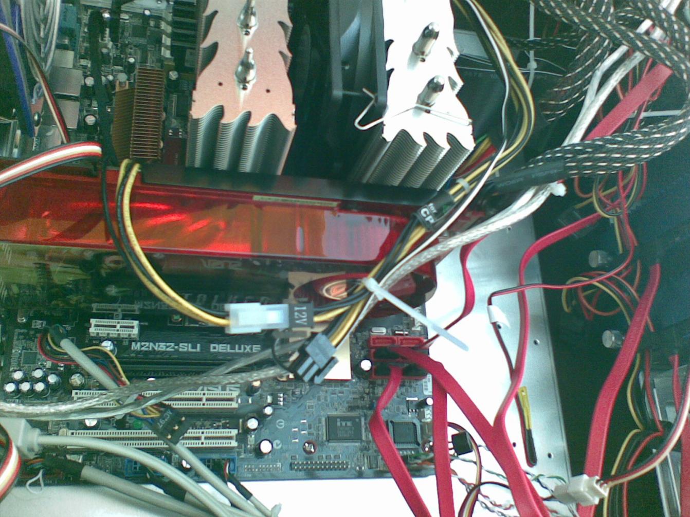

Hallo zusammen, bin durch Zufall auf diesen Thread gestoßen. Wollte meine ati 2900xt evtl mit dem Thermalright HR-03 versehen. Leider ist es bei mir auf dem Mainboard relativ eng. Jetzt wollte ich nachfragen ob jemand von euch evtl beurteilen kann, ob der bei mir passt. Hänge mal ein Foto an. (Zur zeit ist er nämlich für 18,90 bei pc-cooling zu haben)

Hm, das ist definitiv nicht normal. Nimm ihn noch mal ab und checke, ob du zu viel/wenig Wärmeleitpaste aufgetragen hast oder ob der Anpressdruck nicht stimmt.
