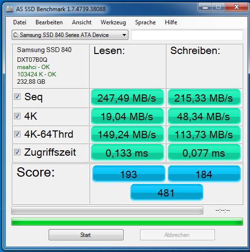

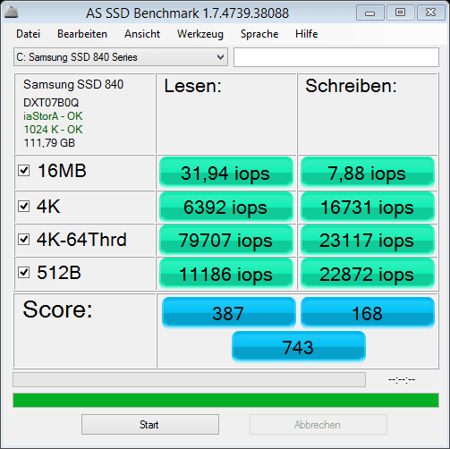

as-ssd-bench Samsung SSD 840  22.01.2013 23-28-34.png as-ssd-bench Samsung SSD 840  22.01.2013 23-32-34.png
ich habe meine Samsung 840 basic nun verbaut und Win7 Neuinstallation ist abgeschlossen. Verlief völlig problemlos. Das ich mit meinem alten Mainboard (Gigabyte GA-MA770-DS3) natürlich nicht die volle Leistung der SSD nutzen kann ist mir klar. Ich möchte nur kurz checken, ob die erreichten Werte für mein System in Ordnung sind. Zwei Benchergebnisse habe ich mal angehängt. Vielleicht kann ja jemand etwas dazu sagen.
Im write für die 250GB Basic gar net so übel, der geringe read wiederum ist deinem SATA Controller geschuldet, woran ist die SSD genau angeschlossen?
Auch mal vielleicht den neuesten AMD AHCi driver probieren anstatt dem Micrsosoft msahci..;)
zerhauen wirds dabei gar nix und ob TRIM funzt, kann man auch schon jetzt mit deinem aktuellen genauso wie mit dem alternativen driver danach prüfen.

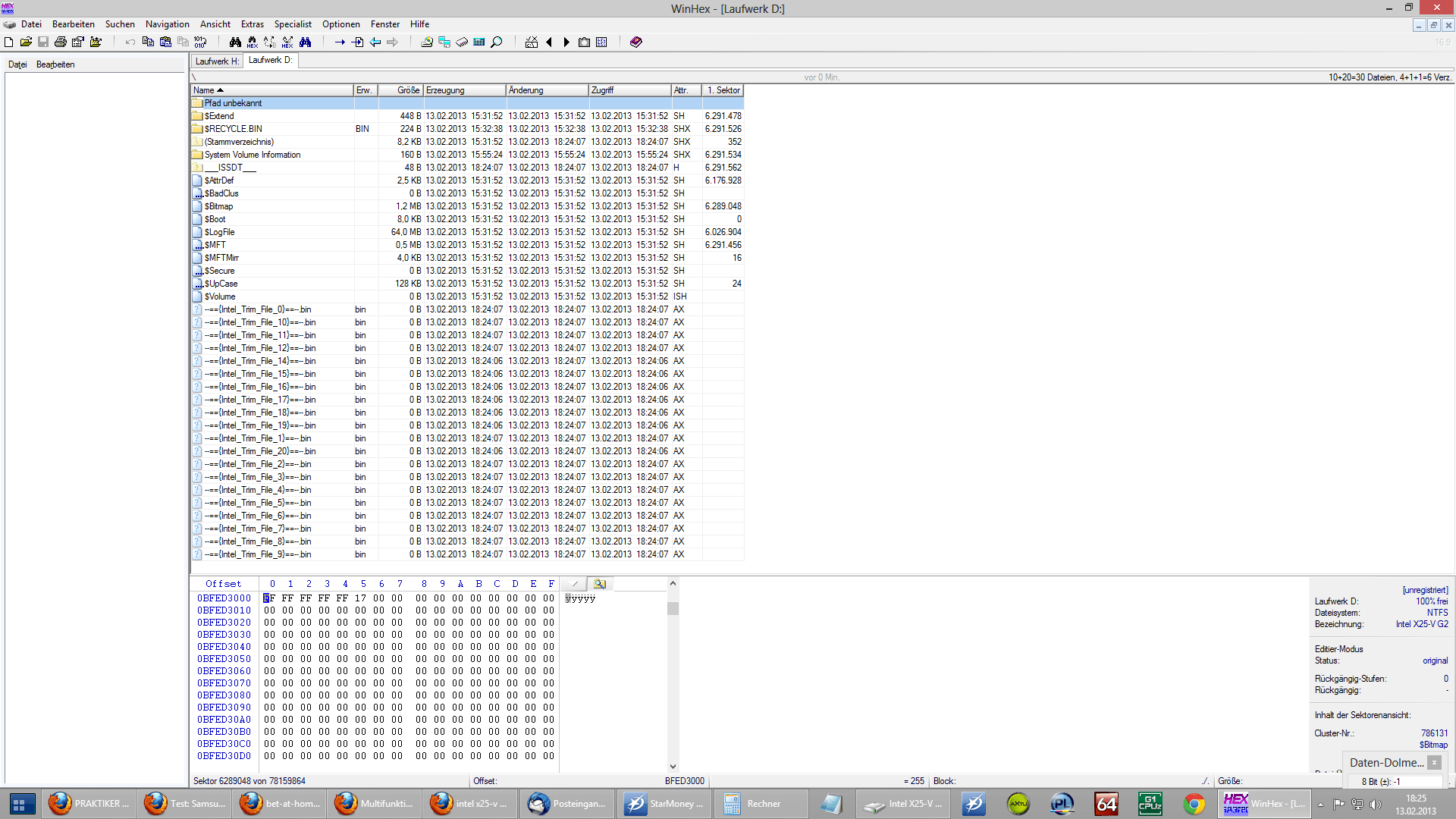

ne Frage:
hab grad vorher meine Intel 40GB X25-V G2 SSD "secure erased"
ich hab die Partition per Win eigenem Festplattenmanager gelöscht und dann die SSD mit "diskpart clean all" erased.
die SSD war dann nach der Formatierung mit NTFS (1024K) leer, aber wenn ich jetzt reinschau, ist immer noch was drin und ohne Nullen überschrieben, why?
mit der Intel ToolBox (ging) geht kein secure erase, daher auf die Holzhackermethode gekommen...

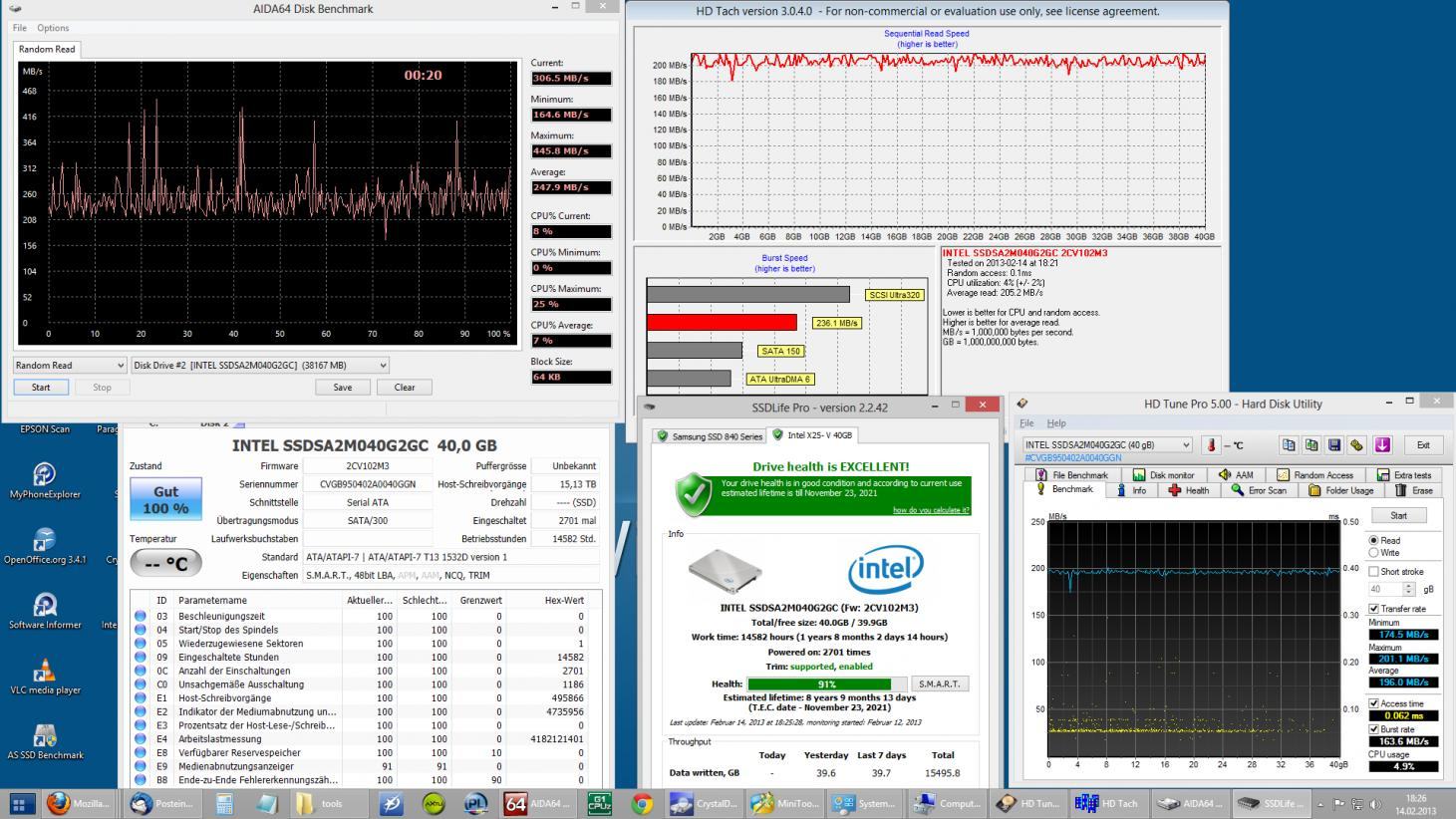

..es wurden nach SSD Life auch 38,5GB geschrieben und es kam nach 10 Minuten die Meldung von Diskpart, dass alles gelöscht ist.

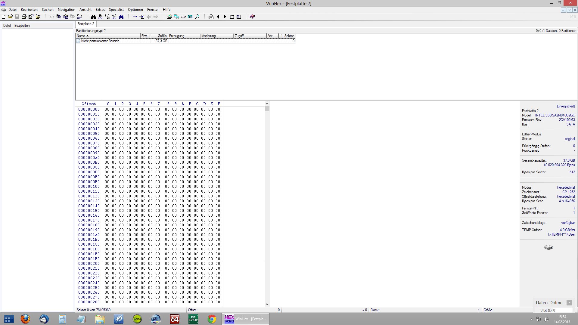

mit dem WinHex schauts nun so aus, im Explorer ist die SSD komplett leer, aber trotzdem sieht sie nicht leer aus im WinHex, normal? :rolleyes:
Das ist aber kein Secure Erease, denn Secure Erease ist ein ATA Kommando das an den Controller geschickt wird und der löscht dann alle Daten. Ein Überschreiben mit Nullen wie Diskpart clean all es macht ist daher eben kein Secure Erease, auch wenn es einem sicherren Löschen der Daten gleichkommt.
Wie 1024k? Meinst Du die Anzeige von AS-SSD? Das hat mit dem Formatieren nichts zu tun sondern zeigt das Offset der Partition und da legt Win7 die ersten eben genau bei 1024k an. Es ist also eine Sache der Partitionierung.
Diskpart überschreibt alle LBAs mit Nullen, daher passt die Anzeige der Datenvolumen die SSDLife aus den S.M.A.R.T. Werten ausgelesen hat.

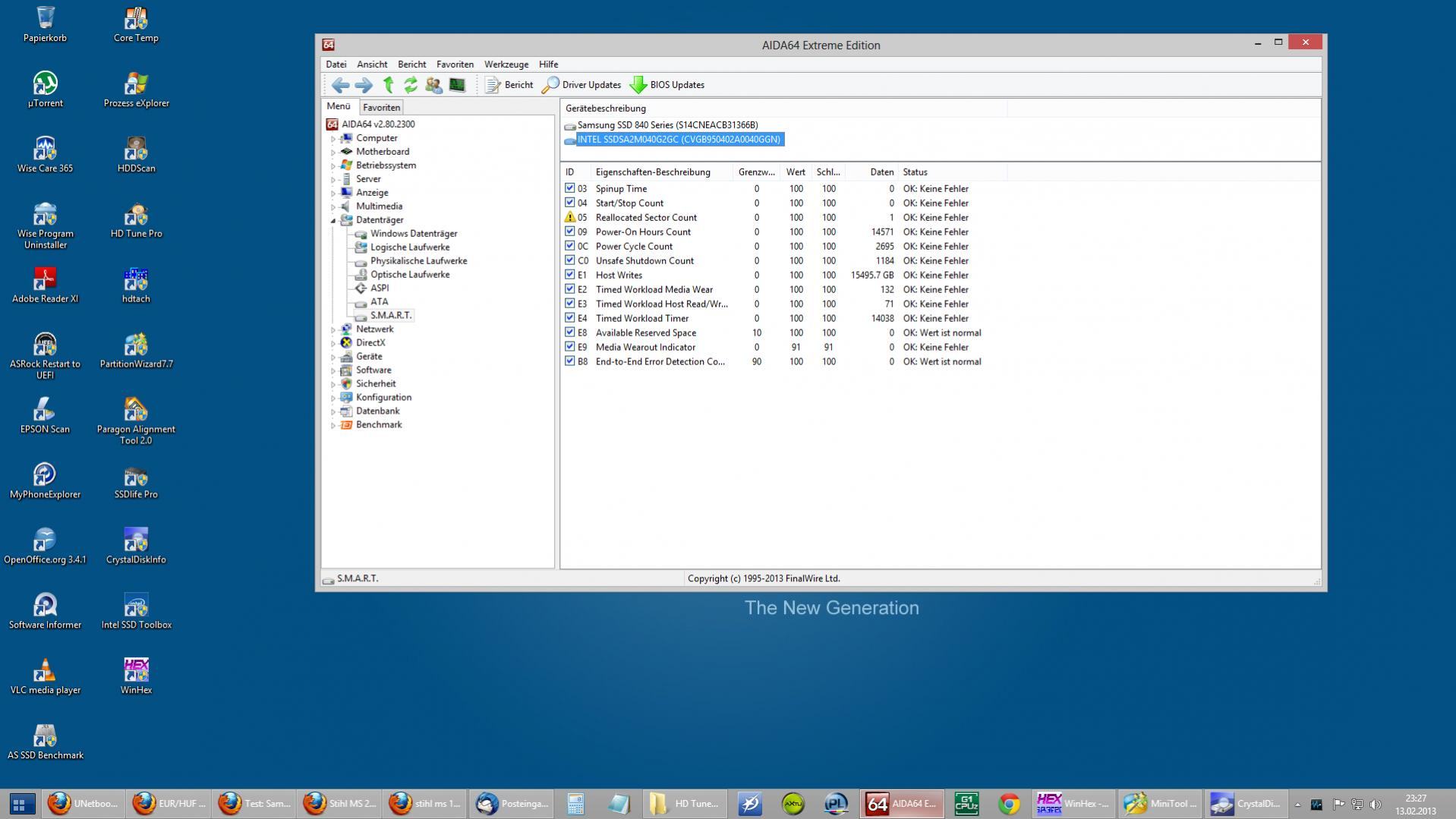

ich hab per smart einen solchen sector ausgewiesen bekommen, bereits vor 2 Jahren, also als die SSD noch sehr jung war, seither niemehr irgendwas in der Richtung.
ich denke nun, ich werd das zunächst bleiben lassen, denn wenn er da was zuweist, was bereits als fehlerhaft ausgegrenzt ist, was passiert dann?
Findet der Controller den Sector gleich wieder und weist ihn als unzureichend wieder ab oder geht die ganze Sache gewaltig in die Hose?

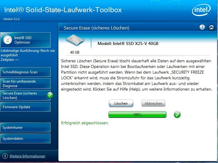

hab einfach ein sehr langes SATA-II Kabel an dem Intel Atom D510 Rechner meiner Frau (motz, weil sie davor gesessen war und einfach weggeschickt wurde) angestöpselt, die SSD blieb in meinem Rechner von dem auch der Strom kam.
Beide Kisten gleichzeitig hochgefahren, SSD beim Win 7 Rechner erkannt worden und dann die schon vorher dort installierte ToolBox gestartet. Die secure erase Bereiche waren nun freigeschalten und auf o.k. geklickt.
Dann wollte er wegen "freeze secure erase" unbedingt haben, daß ich das STROMKABEL kurz abziehe (natürlich von meinem W8 Rechner, wo die SSD ja auch versorgt wird mit Power) und dann hat es 3 bange Minuten gedauert, bis screen #1 auftauchte. Bange daher, weil wir hier in HU öfters mal aus heiterem Himmel 230V Netzausfall haben.
Nun das Ergebnis seht ihr in screen #2 und #3 unter logischen Laufwerken natürlich noch nicht gelistet, weil ja noch partitionslos.
Komisch, daß alle anderen Tools hier unbedingt das Datenkabel abgezogen haben wollen, doch Intel besteht eindeutig auf die kurzeitige Unterbrechung des STROMKABELS.

nun, ich sehe jetzt wo sie bis auf die Partitiontable nix drauf hat doch eine sehr kontinuierliche und auch höhere Read Performance vs. vorher (wenn man bei dem ollen Dingens davon sprechen kann), wird denk ich aber bald wieder "normal" werden, wenn files drauf sind....;)
HD Tune ist ein "Hard Disk Utilities" wie auch im Titel des HD Tune Screens steht und nicht wirklich für SSDs geeignet, weil HDDs LBAs fest auf Kopf, Zylinder und Sektor umrechnen und diese dann einfach auslesen, SSDs aber mappen die LBAs auf immer wieder wechselnde Speicherbereiche. Da kann nichts ausgelesen werden, wenn eine LBA (nach dem Secure Erease) noch nie beschrieben wurde und damit nicht gemappt ist, der Controller liefert dann einfach irgendwas zurück. Der Lesebenchmark geht also nur, wenn die SSD vollständig beschrieben ist, sonst kommt dann genau so ein Müll heraus und eine viel zu hohe Geschwindigkeit wird angezeigt. Bei AIDA und HD Tach dürfte es das gleiche sein, die lesen ja auch einfach ohne vorher erst dort hin zu schreiben, was sie lesen könnten.
SSDs bencht man mit CrystalDiskMark oder AS-SSD, alles andere ist nur ein Beleg für mangelnde Kompetenz in Sachen SSD. Das darf Dir zwar passieren, sollte aber bei den ganzen Reviewer die immer noch SSDs mit den alten HDD Benchmarks testen und daraufhin bewerten so langsam mal aufhören.
