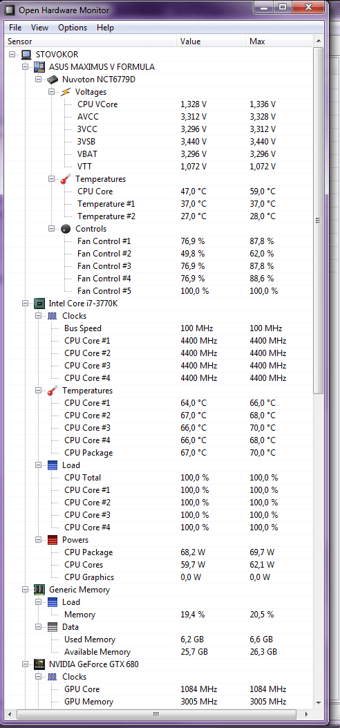

4,4ghz.png also ich hab einfach mal das mb die 4,4ghz machen lassen 1,336V ....... naja und da bin ich auch bei den ~70°C ist also schon ganz ok deine Temperatur
