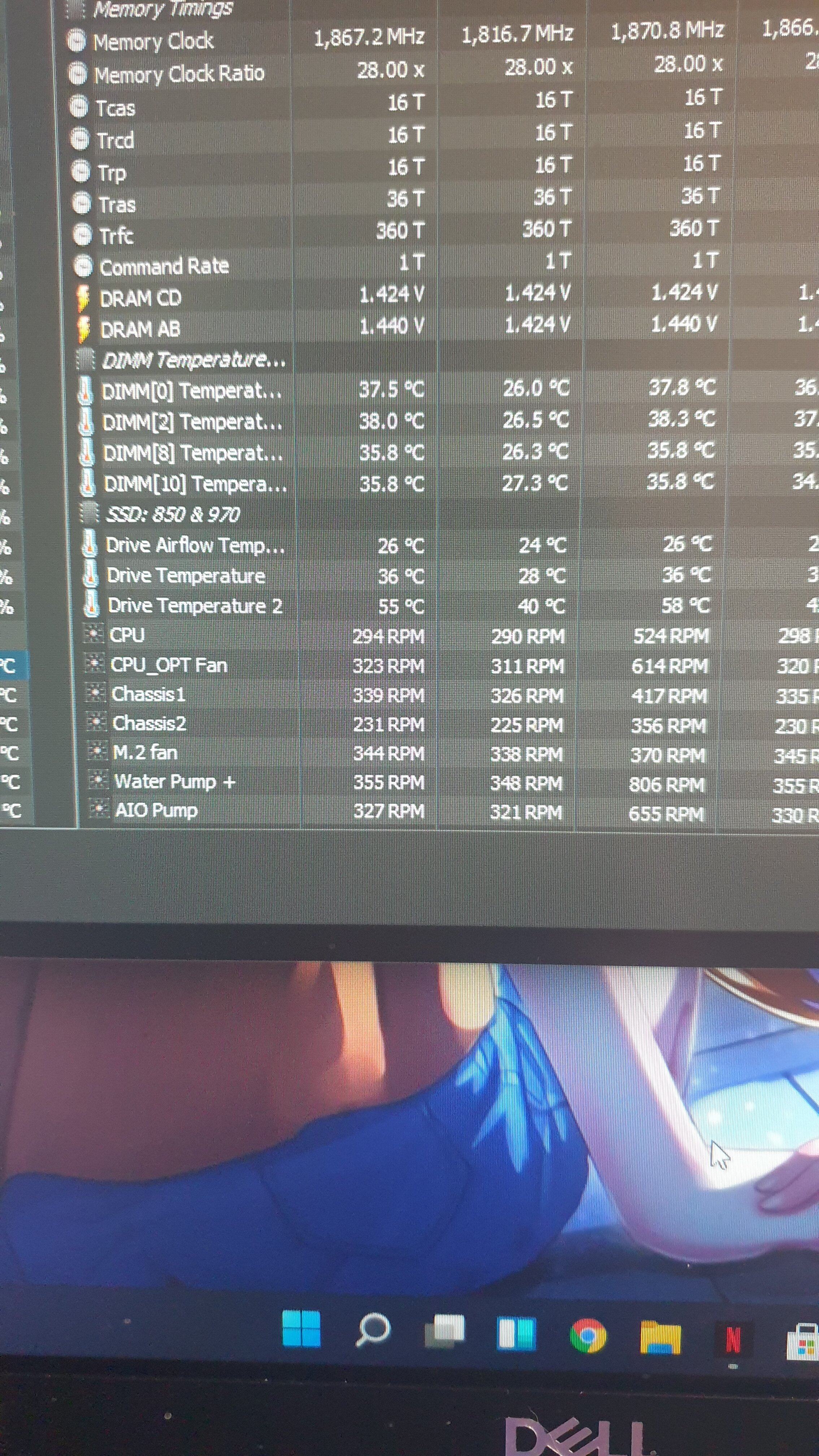

Kommt auch immer darauf an, welche NVMe du nutzt (einige werden wärmer, andere nicht), welche Kühler man verwendet (ich finde die onboard schon nicht verkehrt), wie der Airflow im Gehäuse so ist und in welchen Slots du die sockelst (meine Erfahrung ist, der unterste ist immer noch der kühlste. Der oberste liegt zwischen CPU Kühler und Graka, benötigt die meiste Kühlung).
Zb. im Gegensatz zu Goldwasser seiner 970 EVO Plus liegen die Temps meiner 970 EVO Plus im Idle bei ca. 36~42°. Die ist aber auch im untersten M.2 Slot gesockelt.
Kann man also keine generellen Aussagen zu treffen.

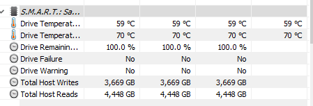

So siehts hier aus während ein Download läuft. Ist eine 970 Evo
Bei warmen Tagen gehts hoch auf 70°c.
