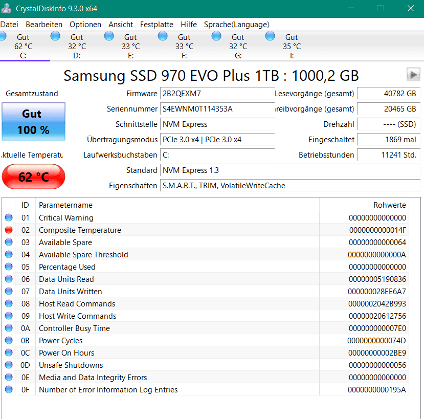

muß ich mir sorgen machen bei der Temperatur meiner M2 inkl Bequit M2 Kühler und Define R5 Gehäuse ?
Wenn das im Idle ist, ist das schon bedenklich, ja.

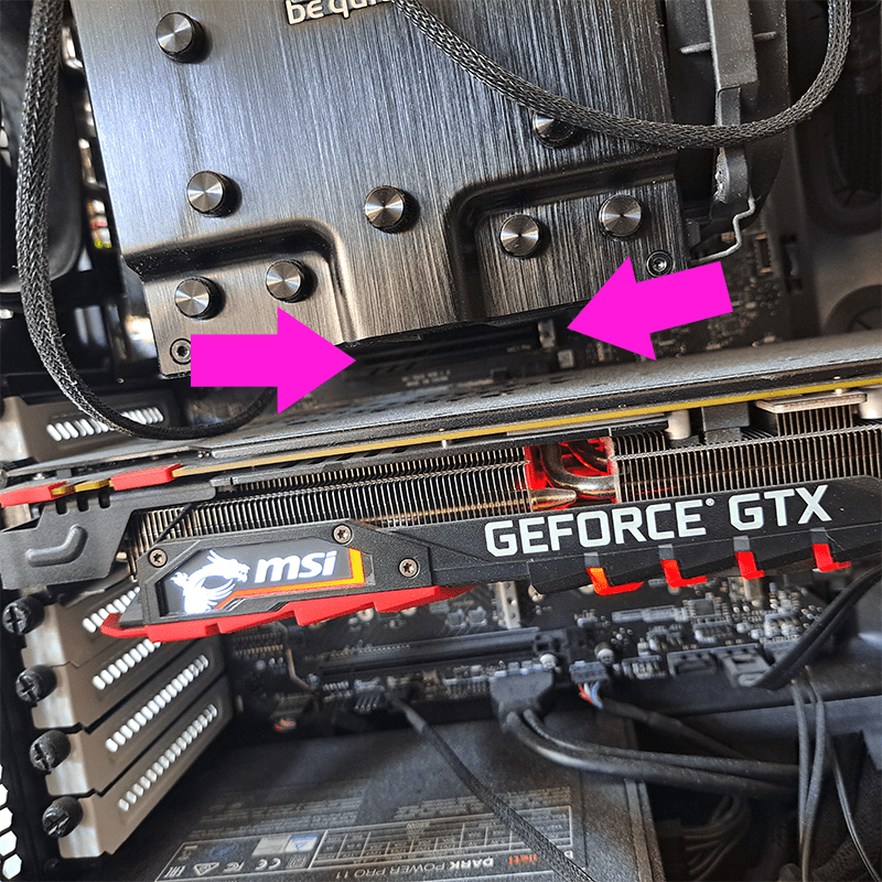

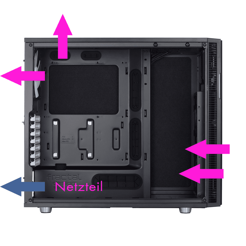

Wo ist die SSD denn verbaut? Wie gut ist die Durchlüftung des Gehäuses? Wenn die SSD direkt über einer semipassiv gekühlten Graka sitzt deren Lüfter erst bei 70°C anlaufen und die CPU von einer AiO/WaKü gekühlt wird und kein kühlender Luftstrom über die SSD und deren Kühler streichen kann, dann sitzt sie in einem Hitzstau und kann natürlich nicht kühler als ihre Umgebung sein. Da sie ja selbst auch Wärme erzeugt, wird sie natürlich immer wärmer als ihre Umgebung sein und ein Kühlkörper bringt ohne einen Luftzug wenig, er erhöht dann vor allem die Masse an Material die erwärmt werden muss und die Oberfläche die Wärme abstrahlt, aber dies bringt auf Dauer wenig.

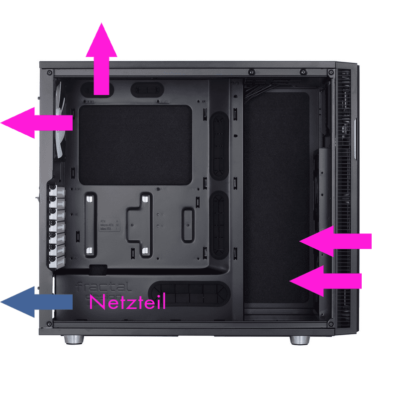

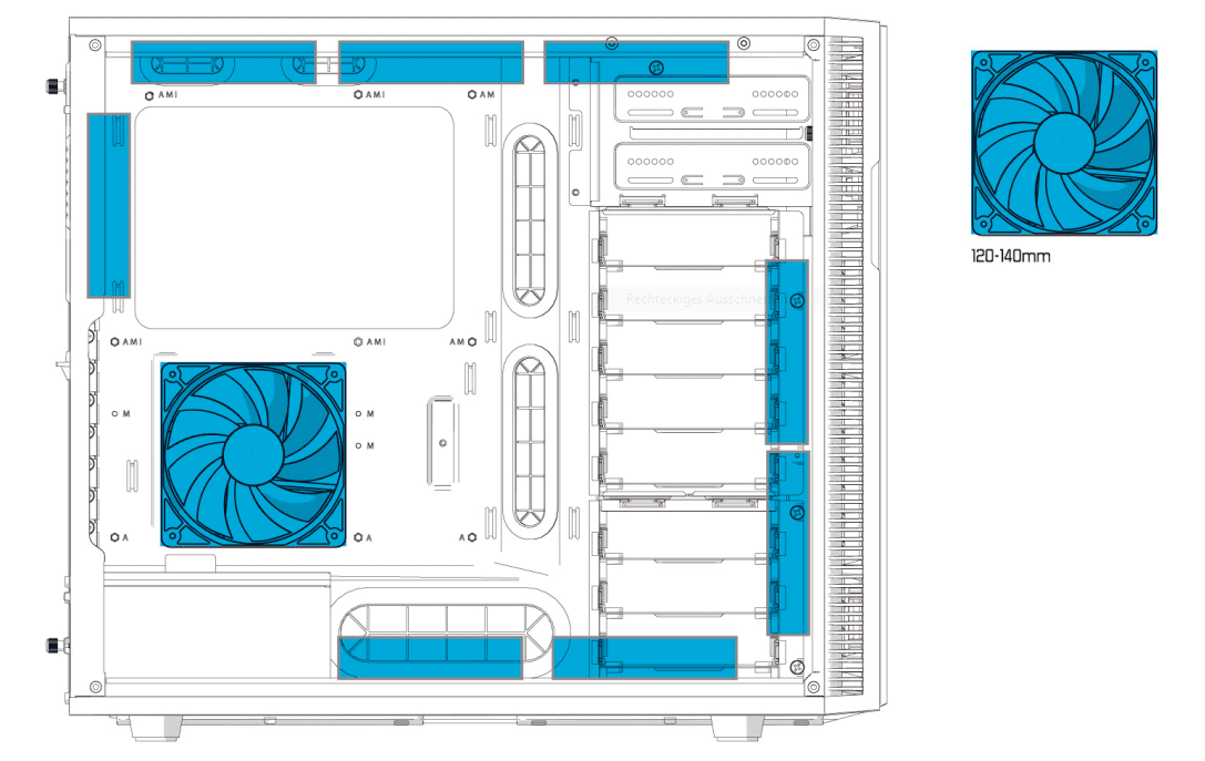

Gehäuse ist ein Fractal Define R5 Gedämt
die Pfeile zeigen an wie die Luft rein und raus kommt

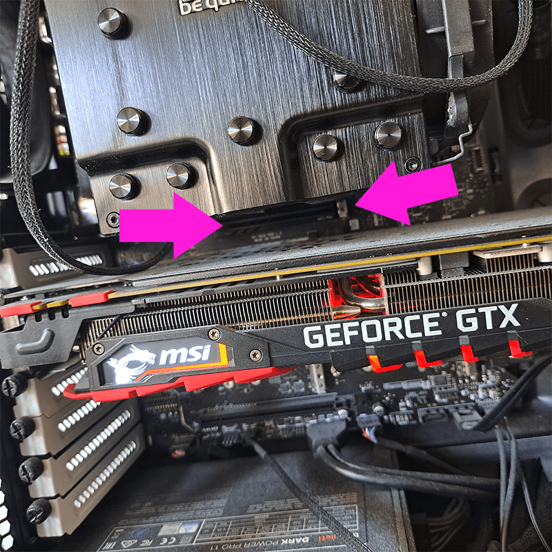

und hier die Pfeile da sitzt die m2 inkl den bequiEt kühler
Vielleicht kommt der Luftstrom da gar nicht an. Ich habe einfach einen 12er Lüfter auf die GK gestellt, der SSD und Ram kühlen soll. Dreht langsam und ist lautlos, erzeugt aber Luftstrom, der dafür ausreichend ist.
62°C im Idle ist nicht normal mit einem Kühler.
Zumal die 970 Evo Plus mit Kühler nicht gerade als extremer Hitzkopf bekannt ist.
Die Temperatur wäre ohne Kühler normal.
Gehe deshalb davon aus, dass du ihn falsch montiert hast.
Übrigens solltest du die Temperaturen (Plural!) mit HWiNFO auslesen.
Edit: Was für ein Mainboard hast du? Du hast doch mit Sicherheit nicht nur einen M.2 Slot.
Die 970 Evo Plus ist nur eine PCIe 3.0 SSD, d.h. die wird auch in einem zweiten Slot (falls vorhanden) die maximale Leistung bringen.
Das würde ich mal vermuten, denn die 970 EVO Plus sind ja nicht als Hitzköpfe bekannt, aber es wird eben direkt über der Graka gerne mal warm und wenn dann selbst mit einem Kühler so warm wird, dürfte da ein Hitzestau sein. Wobei die Frage ist, ob diese 62°C schon im normalen Betrieb erreicht wurden, wo eine SSD die meiste Zeit Idle ist oder erst bei stärkerer Belastung. Wenn letzteres, dann wäre das ja noch in Ordnung, da die SSD wie fast alle bis zu 70°C Betriebstemperatur spezifiziert ist, auch wenn also CDI da schon rot anzeigt. Leider hat CDI in seiner Hintergrunddatenbank nicht unterlegt bis zu welcher Betriebstemperatur welche Laufwerke spezifiziert sind und warnt daher pauschal ab einer bestimmten Temperaturschwelle die eher für HDDs sinnvoll ist.

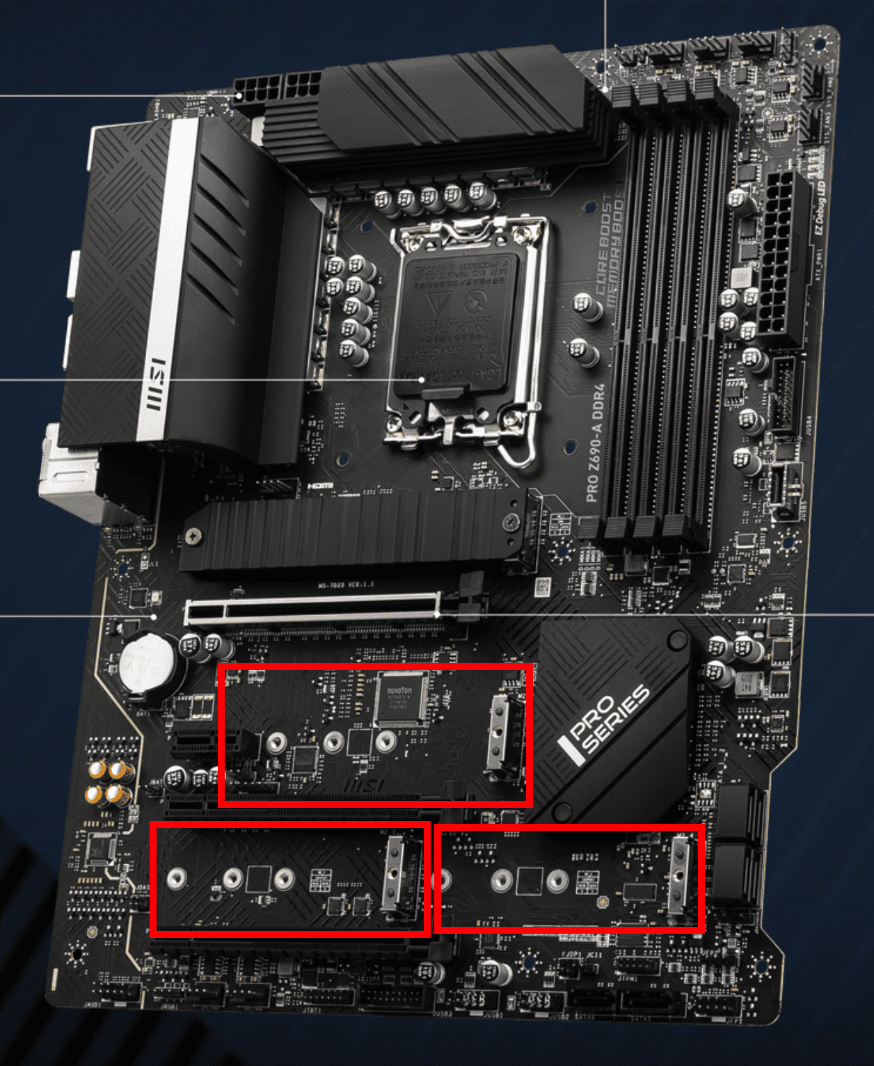

MSI PRO Z690-A DDR4

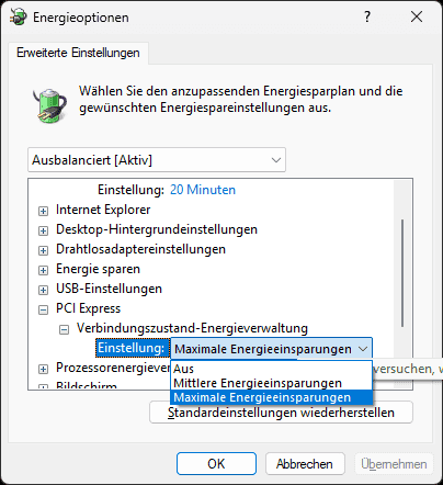

Windows erlaubt per se kein Deep-Sleep-Stromsparmodus für nvmes.
Ist Dir die Temperatur zu hoch, sorg für bessere Kühlung, oder aktiviere den Stromsparmodus für die NVMEs.

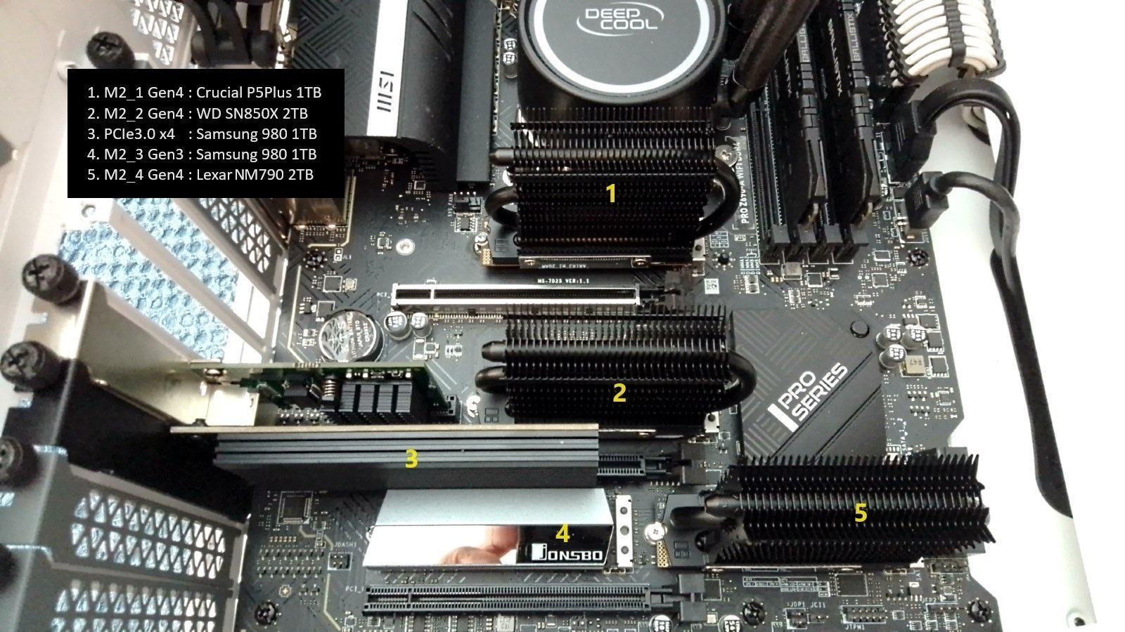

So habe ich das damals auf meinen MSI Z690-Pro DDR4 gelöst mit WaKü:
..die Temperaturen waren ein Träumchen. War allerdings auch ein Corsair 4000D Airflow und bei den Gehäuse ist der Name Programm.

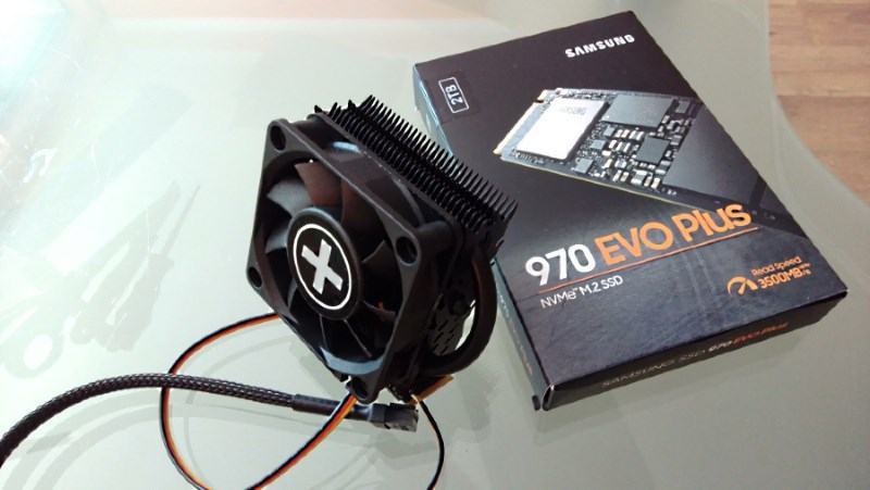

Die war bei mir einiges wärmer als die Lexar und benötigte, bei identischen M2 Kühler, noch einer zusätzlichen aktiven Kühlung damit die Temperaturen unter Last passten:
IMG_20230916_165113.jpg (nachgerüstet gesockelt rechts neben den Jonsbo Kühler, siehe Foto oben)
..bei der Lexar und allen anderen reichte nur der Kühler.

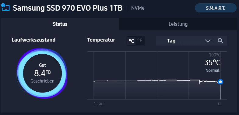

Meine 970 Evo Plus im Idle im unteren Slot (knapp unter der Graka) 😉
Hab sie vor nem Jahr vom oberen in den unteren gesteckt und alles wurde Problemlos erkannt wie's vorher war!
