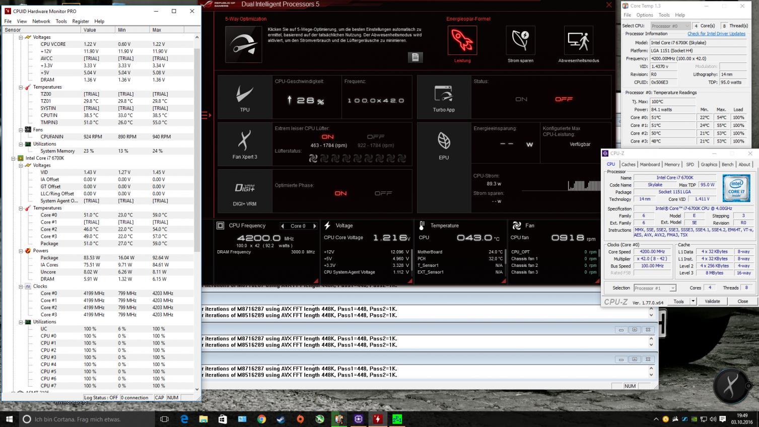

Natürlich schankt dass im Idle denn der Prozessor taktet auch hin und her.
Lass hierzu Prime95 v27.9 build1 alle Kerne Auslasten und nutze dann CPU-Z um die Spannung einzusehen die erreicht wird.
Du nutzt jetzt auch LLC Level5, es ist anzumerken dann man diese nicht nutzen sollte kennt man sich nicht aus.
Denn dadurch können Spannungsspitzen entstehen die für die CPU gefährlich sein können.
Hierzu am besten auch HWMonitor mit verwenden da hier auch die maximale Spannung gelistet wird die jemals auch erreicht wurde.
in einem seiner Video´s erklärt der8auer auch das er auf die par Watt Ersparnis die CPU/VCOre nicht runtertakten lässt....dies war von mir auch so gewünscht.
CPU-Z zeigt bei dir die VID und nicht die Vcore an ...

Das mit dem Adaptive Mode kenn ich ja. Aber Ich hab auf 1,24 gestellt und laut den ganzen Tools bis auf dem von Asus zeigen mir über 1,44 V an und im IDLE schwankt es die ganze Zeit zwischen 0,7 und 1,3V
- - - Updated - - -
Ich verstehe das mit der VID nicht. VID ist ja nicht gleich VCore. Das weiß ich. Ich weiß auch, dass es die Spannungsvorgabe als Standardwert für einen stabilen Betrieb bedeutet, die vom Hersteller in jeder CPU fest gespeichert ist und exakt die Produktionsqualität wiederspiegelt. Aber mehr auch nicht. Kann mich hier einer zu aufklären? Für mich würde es heißen, dass das Tool von Asus die Spannung richtig ausliest.
Ich hab in CPU Z ja die 1,4V die immer so ein wenig schwanken unter Last so 1,43 1,45... und in den anderen Tools auch, bis auf dem auf Asus (1,216V) und ich bin jetzt ein wenig verwirrt.
Ich muss jetzt sagen nach meinen Einstellungen im BIOS sind die Temperaturen stark gesunken und kommen jetzt auf fast 20 Grad weniger. Ich hab die jetzt so ähnlich wie snipersaar.
laut HW Monitor lagen auch nur 1,21 VCore an....also gleicher Wert wie AlSuit
mein CPU-Z zeigt aber VCore an....obwohl wir die gleiche Version nutzen.
Hast du aktuelle Bios deines Boardes drauf ?
Core Temp zeigt mir aber ein leeres Feld bei VID an....war vor Biosupdate noch mit nem Wert gefüllt
Also ich will mal einen Schlussstrich ziehen damit ich alles verstanden habe:
CPU Z und Core Temp ziehen einfach nur die VID also irgendwas falsches bei Asus. HWMonitor und Asus Tool zeigen das richtige. Ich brauch jeztzt auch nichts mehr umstellen?
Hab mein BIOS auch auf 2001 upgedatet. 2002 ging irgendwie nicht. Da meinte er zu meinem USB Stick, dass die Datei kein UEFI enthält :d Dann hab ich das direkt über das BIOS im Internet geladen und dann kam 2001 raus. Auch egal. Ich kann jetzt eigentlich nur noch testen mit dem VCore runter zugehen oder? Meine Temp sind max. 55 Grad und nur ein Kern 60 Grad. Vorher 80-84 Grad.
oder mit dem Multi hoch....sehen was mit den 1,216 Volt gehen.....könnte bis 4500 oder 4600 Mhz gehen bei guter Kühlung
