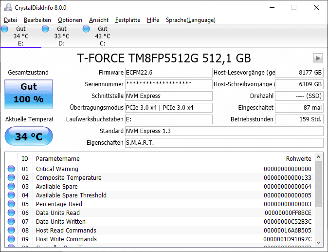

Während der Testes hat die Cardea II 8,2TB an Daten gelesen und 6,3TB geschrieben. Bisher gab es keine Auffälligkeiten. So das ich keine Aussage zur Haltbarkeit treffen kann. Das wird dann die Zukunft zeigen wie Haltbar die SSD von Teamgroup ist.
