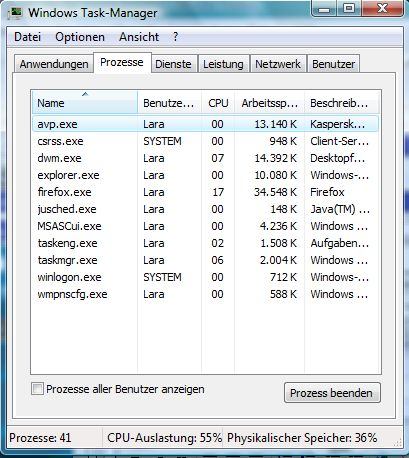

Hallo!
Ich hab vor kurzem mein Notebook erstanden (Amilo Pro 3515)
Darauf habe ich Windows Vista Ultimate aufgesetzt, alle erforderlichen Treiber (Chipsatz) installiert und angefangen alles zu installieren, was ich so benötige. Nun fällt mir nach einiger Zeit auf, dass die CPU Auslastung erstaunliche Werte annimmt, wenn ich mal so durch den Taskmanager scrolle...
er sagt mir teilweise eine volle Auslastung zu 100%. Sehe ich mir dann die laufenden Prozesse einmal an, komme ich auf einen viel geringeren Wert. Woran liegt das? Ich habe mal einen Screenshot davon zugefügt.
Die Auslastung scheint reel tatsächlich so hoch zu sein, da ständig der Lüfter anspringt und ich merke auch beim ARbeiten, gerade wenn ich viele Dinge gleichzeitig erledigt, dass er ziemlich lahmt, trotz DUALCore und 2GB RAM.
Im Anhang ist der Screenshot, man sieht, dass der Taskmanager unten eine Auslastung von 55% angibt.Rechne ich die AUslastungen zusammen, komme ich auf 32!
Führe ich mehrere Programme gleichzeitig aus, komme ich manchmal auf unter 40% und er zeigt mir volle 100% an, und es "fühlt sich so an" als wäre die CPU total beschäftigt, alles geht sehr langsam und ruckelig von statten.

Ich glaub, dass dein Taskmanager spinnt. Denn Vista praucht normal mehr Prozesse: z.B. Aero, MCE Tray, Treiberausführung usw. (dwm.exe, MSACui.exe, ehmsas.exe, ehtray.dll, run32.dlll).
Schon mal mit nem anderem Programm überprüft, was für Prozesse alle offen sind?
Das hatte ich am Anfang, nachdem ich Prozesse aller Benutzer anzeigen angeklickt hatte wurde auch der entsprechende Prozess, der die Auslastung verursacht, angezeigt. Die Auslastung verschwand aber nach einigen Tagen, und liegt jetzt beim normalen Arbeiten, bei etwa 5%. Im Forum ist das Thema schon ein paar mal angesprochen worden, im Zusammenhang mit ratternden Festplatten. Ich höre meine Samsung-Platten zwar nicht rattern, aber es war trotzdem das dort beschriebene Verhalten. Es lag bei mir an der Indexierung des Festplatteninhaltes. Typisch für ein frisches Vista.
