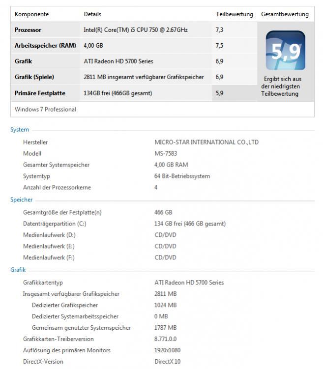

Vor etwa einem Jahr habe ich mir einen neuen Rechner zusammengestellt (Daten sowie Screenshot siehe unten) und seitdem nicht neu formatiert bzw. das System nicht neu aufgespielt. Der Rechner ist sehr viel in Betrieb und die Festplatte (Samsung EcoGreen F2) wurde schon sehr stark beansprucht (u.a. mehrere TB von meiner Externen drauf und wieder runter und das ein paar mal zu Sicherungszwecken).
So, und auch irgendeinem Grund ist mein Rechner in letzter Zeit total lahm. Für die Zusammenstellung müsste das eig. ratzfatz gehen, aber PDFs öffnen z.B. im Schneckentempo u.ä..
Nun habe ich keine begründeten Anhaltspunkte woran das liegen kann, aber vermute eben die Festplatte. Im Windows-Leistungsindex (siehe Screenshot) ist die Festplatte auch als schwächstes Glied angegeben.

Eine normale Festplatte, sei es nun mit 5400 oder 7200Umin wird im Windowsleistungsindex so gut wie nie einen höheren Wert als 5,9 erreichen.
Man muss hierbei bedenken, das der TE seit sehr langer Zeit mit einem zugemülltem Windows arbeitet.

jop, der Windows Leistungsindex taugt nicht wirklich viel.
