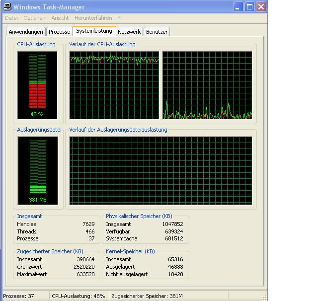

Hab nen c2d und die auslastung beträgt schon bei kleinen sachen 50%. der andere core wird aber nicht ausgelastet. das komische dabei ist dass die auslastung fast komplett im kernel stattfindet. was kann ich machen?

Das ist Kernellast, also ist das wahrscheinlich irgendwas in der Gegend Treiber/ACPI/BIOS. Könnte schon sein, daß noch ein Bug im BIOS ist der das auslöst - also updaten, wenn's was neueres gibt !

das system wird nicht von prozessen so sehr belastet, die auslastung findet im kernel statt. hab das oben mit bild gepostet.
