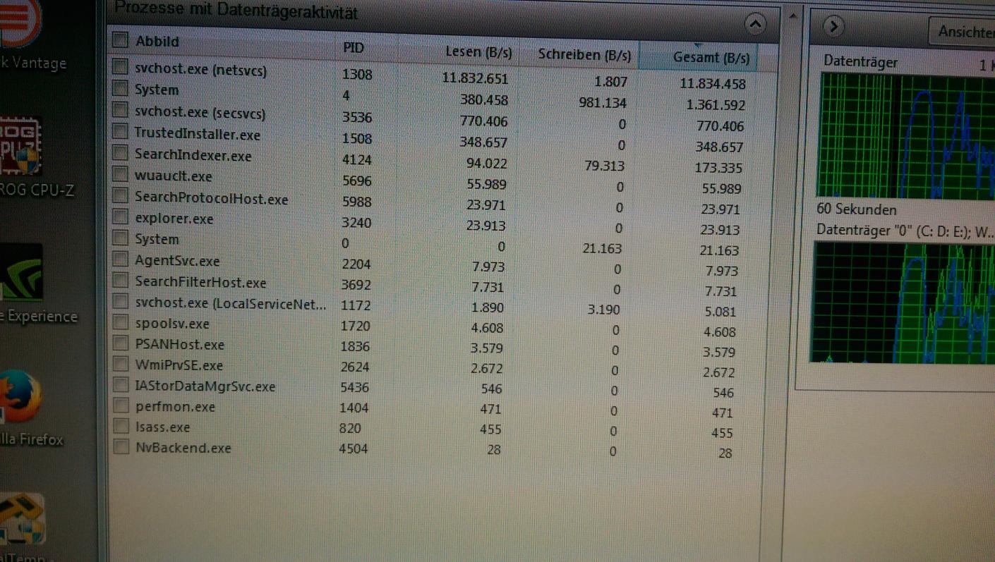

Ist hier eventuell etwas verdächtiges dabei? :)

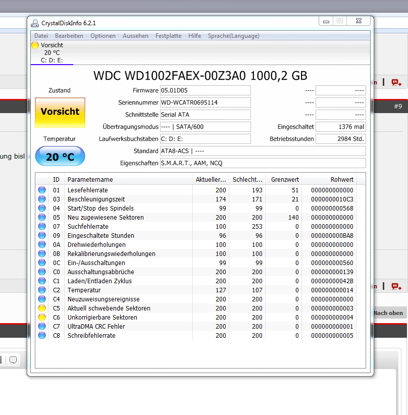

Hier ist der Sreenshot von CrystalDiskInfo:
oh oh
die HDD hat schonmal Fehler.
Teste nun mal noch den Ram
Komme leider heute nicht mehr dazu, habe aber gestern den Arbeitsspeicher mit dem windowseigenen Programm getestet und keine Fehler gefunden. Teste dann morgen nochmal mit memtest.
Also deutet das auf einen Festplatten defekt hin? Wenn ja, dann sollte ich schnell eine neue bestellen, um meine alten Daten zu retten. Festplatten sind im Moment ja glücklicherweise nicht so teuer:)
ja deutet darauf hin

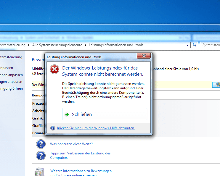

Bei der Ermittlung des Windows Leistungsindex zeigt er das hier an:
