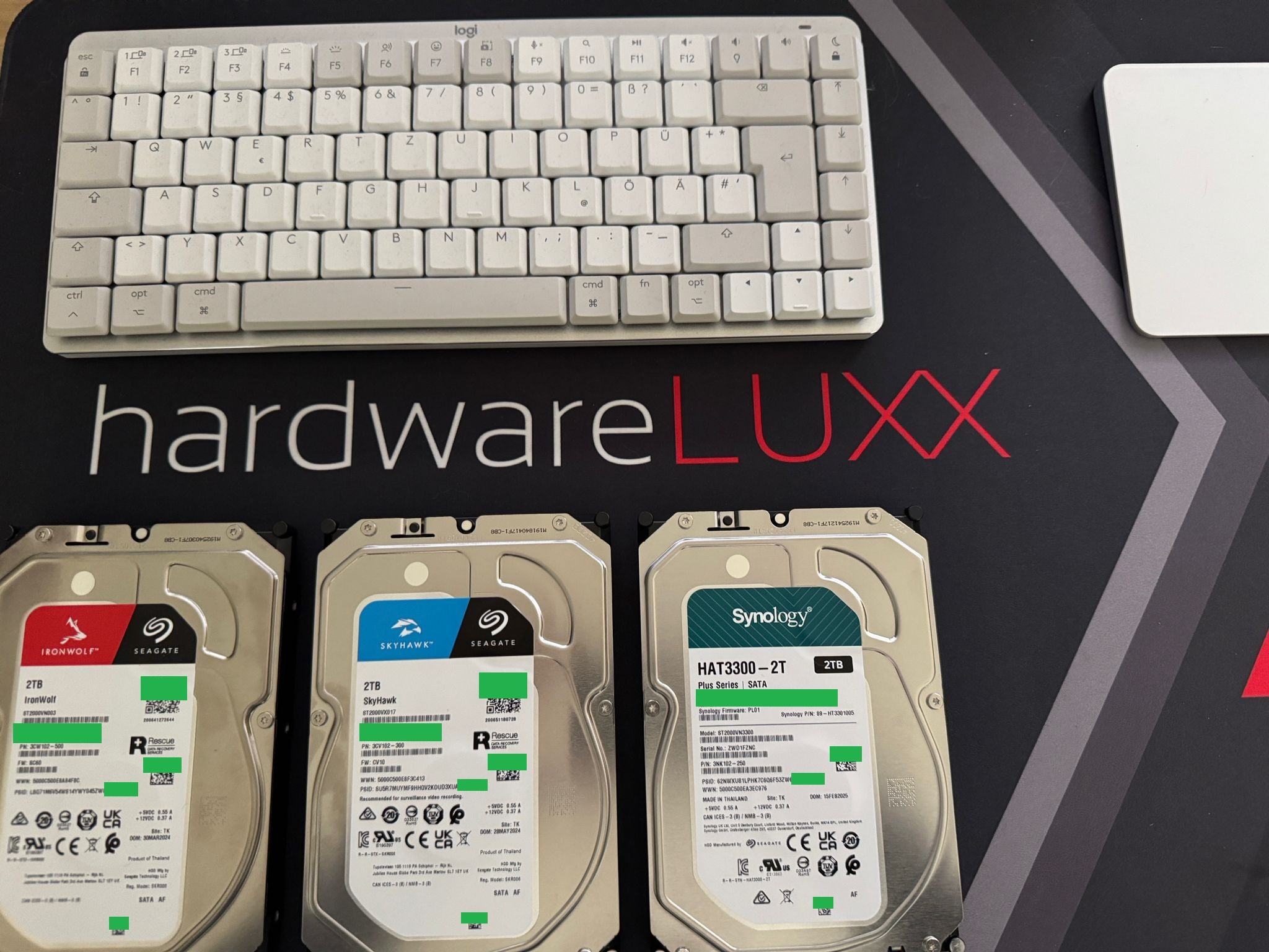

So. Ich war mal shoppen. Am Freitag kommt ne Skyhawk und ne HAT3300-2T. Dann habe ich alle 3 Platten. Dann kann ich am Wochenende mal bisschen rumspielen.

E: für Modellswitch zwischen den Ironwolf und SkyHawk habe ich den Plan im Proxmox den SATA Controller durchzureichen und beim Flashvorgang nach der Prüfung die VM anzuhalten und Platte umzustecken
Mein Experiment kann beginnen. Hätte ich genug lange SATA Kabel :fresse:
Am Montag kommt ein 80 cm SASHD auf 4x SATA Kabel.
Aber erstaunlich, dass sowohl die 2TB Skyhawk als auch die Syno HAT3300-2T wie blei bei Amazon im Lager liegen. Die Ironwolf ist nicht neu sondern gebraucht.

So. Meine Ergebniss sind sehr ernüchternd. Die Seagate Platten sind ohne Hardware Flasher nicht zu flashen.
2 Probleme:
1. Die Seagate LOD Dateien sind keine kompletten Firmware Packages sondern updaten nur Teile die Firmware. Selbst wenn ich eine Firmware hätte, würde man vermutlich das Modell nicht switchen.
Dummerweise gibt es für die komplette HAT-3300 Serie (die Seagate Platten) keine Firmwareupdates von Synology. Die Firmware Updates, die in dem Synology NAS liegen sind "locked Firmwares" mit denen man die Platten unwiderruflich zerstört. Hab ich zum Glück gemerkt, beor ich die Syno Platte geflashed habe.
Also weder für Original Seagate als auch Synology Version gibt es ein Firmware Updates.
2. Für eine komplette Firmware braucht man wirklich nen Hardware Flasher ala ACElab PC-3000. Die 1000€ sind es mir nicht wert. Und bei den lokalen Repairshops bei denen ich angefragt habe hat niemand ein passendes Gerät.
Sollte ich ich mal ne passenden Toshiba MG08 Plattein die Hand bekommen, kann ich mal versuchen eine HAT-5300 daraus machen.
HAT-3310, HAT-3320, HAT-5310 und HAT-5320 habe ich leider noch nicht rausgefunden, was das exakte Basismodell ist.
