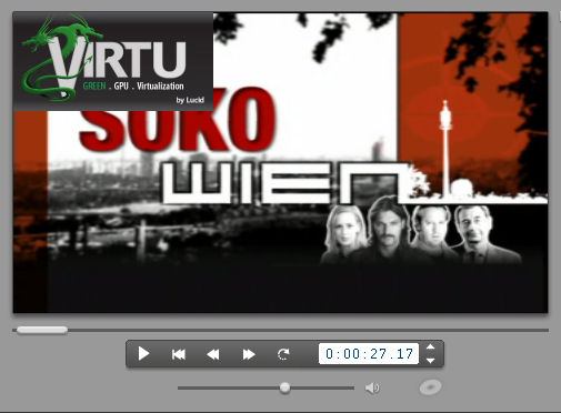

Wenn in einer Prog-Oberfläche das Virtulogo eingeblendet ist, wird dann dieses Programm von Virtu unterstützt?
