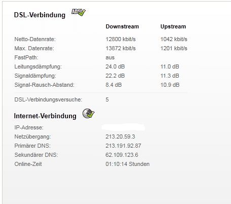

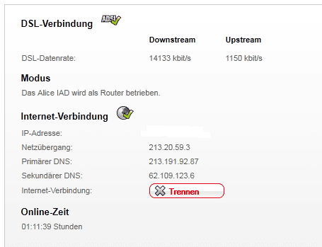

Hallo nochmal.
Hier die versprochenen Leitungsdaten.
Nun zur Hardware:
Nutze die Onboard LAN Karte (Realtek). Das Modem ist ein Alice IAD 3221 - AliceWiki
Habe den Rechner direkt ans Modem angeschlossen.
Habt ihr irgendwelche Ideen?
sorry, hatte von einem anderen fred vorher noch die fritzbox im kopf.
deine werte sehe eigentlich echt gut aus. die raten sind eher, wie oben angesprochen, vom server abhaengig. evtl. koennten es auch software einstellungen sein, die einen einzelnen download drosseln und mehrere gleichzeitig "pushen".
hast du evtl. noch weitere hard- oder software angaben, die du posten koenntest?

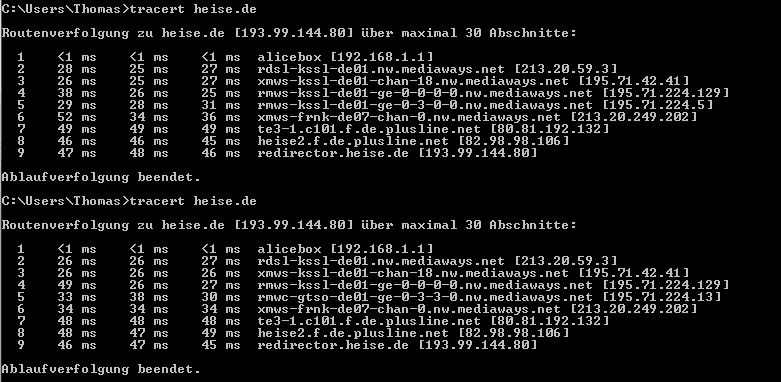

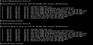

cmd öffnen und folgenden Code eingeben:
tracert www.heise.de
Mach davon bitte einen Screen, hier kann man Dank Routenverfolgung sehen, wo es klemmt ;)
Hi pes-forever,
hier mal die Traceroutes. Sieht für mich soweit ok aus. Was meinst Du?
Ja genau, ich habe es während meiner schlechten Verbindung gemacht. Ich bin mit meinem Latein am Ende. Kann es denn vorkommen, dass ein Provider den Speed für einen Slot festlegen kann? Alice mietet ja auch nur die Leitungen.
