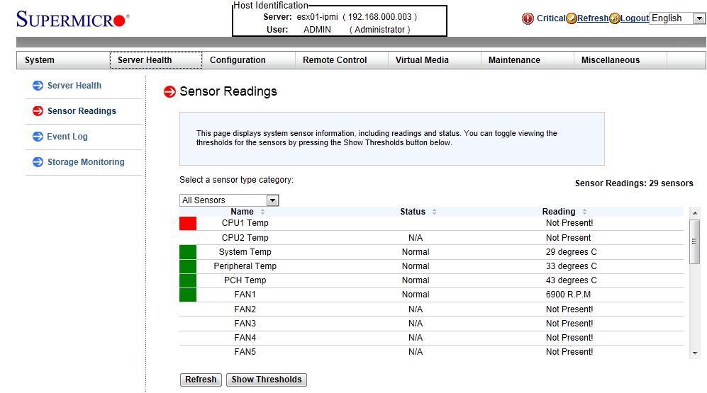

Habe gestern mein Supermicro X9DRL-iF in Betrieb genommen.
Das Board piept leider ab und an vor sich hin. Ein Blick auf die Sensoren über das IPMI-Board geworfen und da sieht es so aus:
Das Piepen ist unabhängig vom Betriebssystem und tritt beispielsweise auch in "DOS" auf.
Nun die Frage... sieht das bei euch auch so aus?
CPU ist ein E5-2640. Vor Inbetriebnahme habe ich BIOS und IPMI-Firmware auf den neuesten Stand gebracht (1.0c und 1.88).
Jemand eine Idee?
Soll ich den Sensor mit dem SMCIPMITool einfach mal ausblenden / bringt das was?

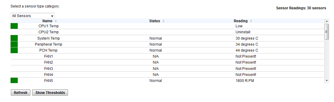

Also ich habe mal eben bei meinem SM Brett ins IPMI geschaut, und bei mir siehts so aus
Es scheint wohl so, dass dein Board (warum auch immer) dem Temperatursensor in der CPU nicht erkennt, oder der Sensor in der CPU defekt ist. Kannst ja mal probieren, den SM Support diesbezüglich anzuschreiben, ob denen ein solches Problem bekannt ist...
Das dein Board piepst ist bei deinem Fehler übrigens normal, da die nicht vorhandene CPU Temp einen Critical Alert auslöst (was du ja auch oben rechts schon siehst)
Jep, jetzt zeigt er die Temp auch an :) Nur ist jetzt das alte Problem wieder da, dass ich nicht aufs IPMI komme, wenn der Traffic über die onboard NICs raus geht... Naja muss ich das ganze Rack nachher, wenn ich mal wieder in der Nähe bin, mal vom Netz nehmen damit das wieder läuft^^

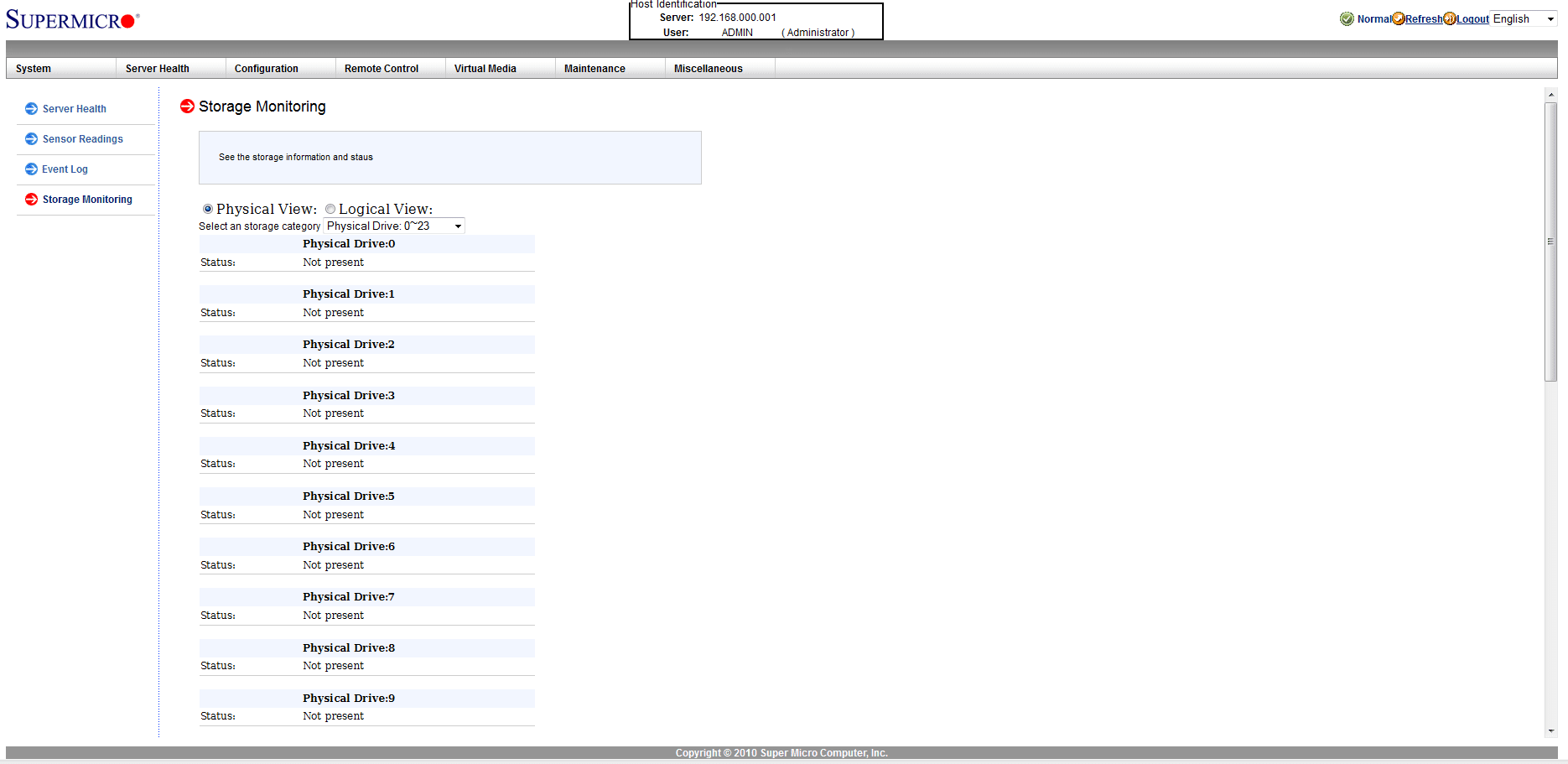

Mit der 1.88 sind neue Funktionen dazugekommen, die bei mir allerdings nur mit "undefined" beschriftet sind. Update habe ich über HTTP gemacht inkl. Factory Reset. Hat das noch jemand?

Scheint sich erledigt zu haben. Jetzt stehen dort die richtigen Strings.
Ich gehe mal davon aus, dass er erst durch einen Bootvorgang durchmuss, damit da Laufwerke erscheinen.
