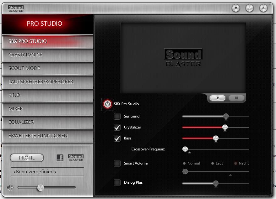

Im Paket mit meinen neuen Kopfhörern, habe ich die Sound Blaster Z recht günstig bekommen.
Diese hat folgende Settings:
Verfälschen die SBX-Funktionen den Originalton sehr, oder sollte ich die Settings so beibehalten?
Und ein paar Tipps zum Equalizer wären auch super! Danke dafür im Vorraus.

Kannst doch einfach selbst hören, ob es zu sehr verfälscht wird.
ALLE einstellungen ausschalten = es klingt so, wie der Kopfhörer wirklich klingt.
Crystalizer: Mag anfangs gefallen, besonders wenn man bisher schlechtes equipment nutzt. Aber gewöhn dich daran, es aus zu schalten. Es verzieht den tatsächlichen Klang einfach zu sehr. Und wenn der Superlux dich beeindruckt, und du gerne/viel hörst, kann es durchaus sein, dass du bald mal in der 150-250€+ Klasse landest an Kopfhörern. Es wäre keine gute idee, sich bei guten Kopfhörern den Klang erstmal durch den Crystalizer zu verbiegen. Das ist, als ob du dir nen neuen Fernseher kaufst, und ständig nen Rotstich drin lässt im Farb-bild.
Die Bass funktion dürfte die bässe nicht betonen, sondern vermutlich nur ne verstelloption sein für die Crossover frequenz. Das hat was mit Lautsprechern zu tun, nix mit Kopfhörern.
Wenn der Hörer dir zu wenig bass hat, eben die bässe betonen im Equalizer. 31-62 Herz mal um 2-5 dB betonen (Achtung, von der Mitte bis ganz nach oben sind es hier 24 dB Das hält kaum ein Kopfhörer aus, ohne dass es total verzerrt/verzieht. Equalizer sind für kleine Feinanpassungne gedacht, nicht dass du direkt 5 mal mehr bass reinknallst, als in wirklichkeit vorhanden ist)
Ich würde aber sagen.. Du hättest dir eher den 681 EVO zulegen sollen.
Der 681 hat ein tick mehr tiefbass als der 681B. Und der 681 Evo hat nochmals ne ganze Ecke mehr bass, und etwas weniger Höhen, und geht im Klangbild daher eher in die richtung, die du willst. Der hätte hier wirklich eher gepasst ;)
Aber wie gesagt.. Grundsätzlich neue Kopfhörer zulegen, die du von anfang an mit "effekten" komplett verziehst, ist alles andere als Sinnvoll.
ALLE optionen Ausschalten, und erstmal ein paar Tage rein mit dem Kopfhörer hören, ohne jegliche optionen. Und dann wechselst du mal nach knapp ner Woche zurück aufs Fatal1ty headset, und schaust ob dir wirklich irgendwas fehlt, oder tonal etwas nicht passt.

Danke fürs Feedback! Die Anhebung auf +8DB bei 31+62 Herz, hat den nötigen Bass beschafft.

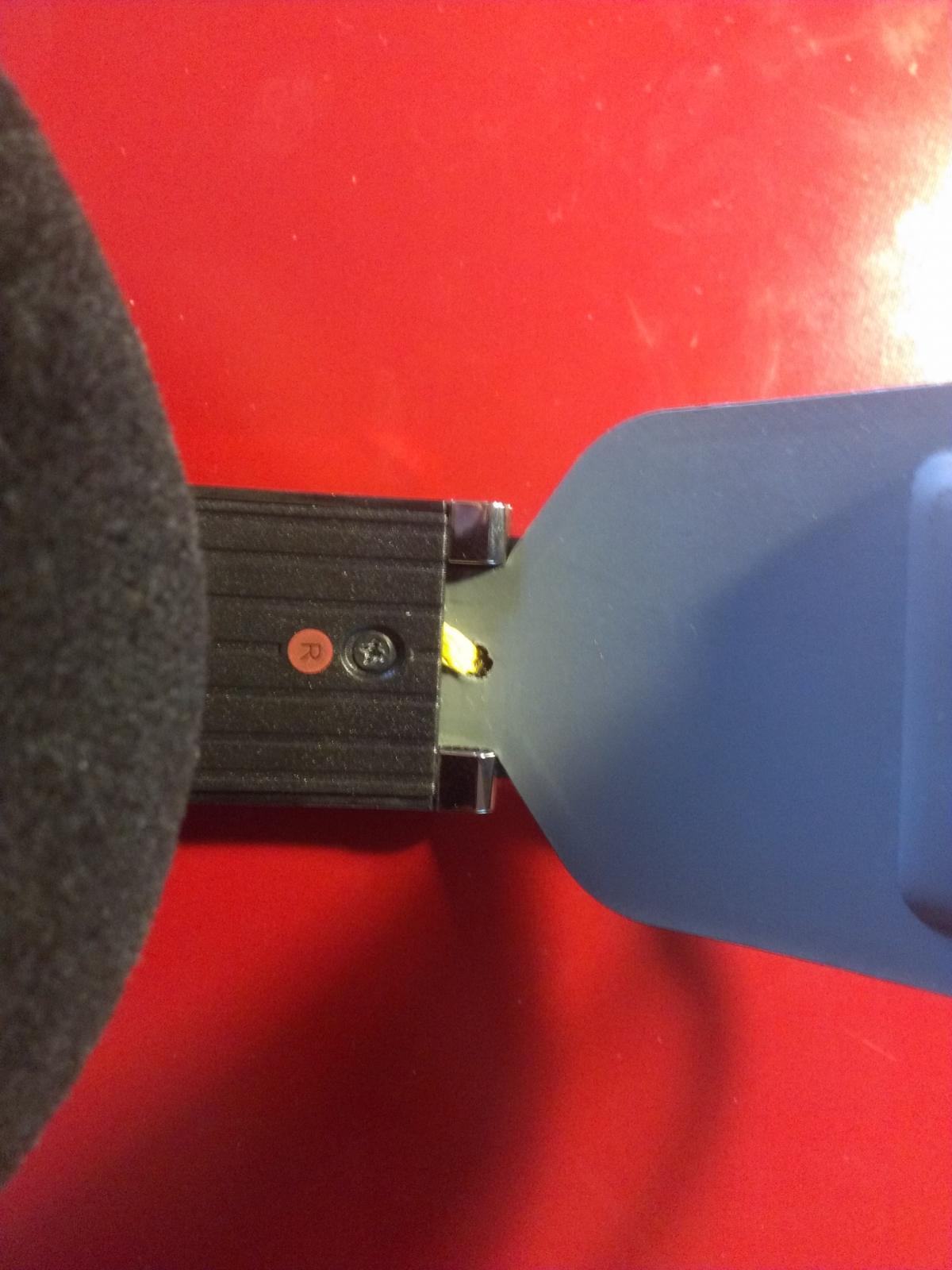

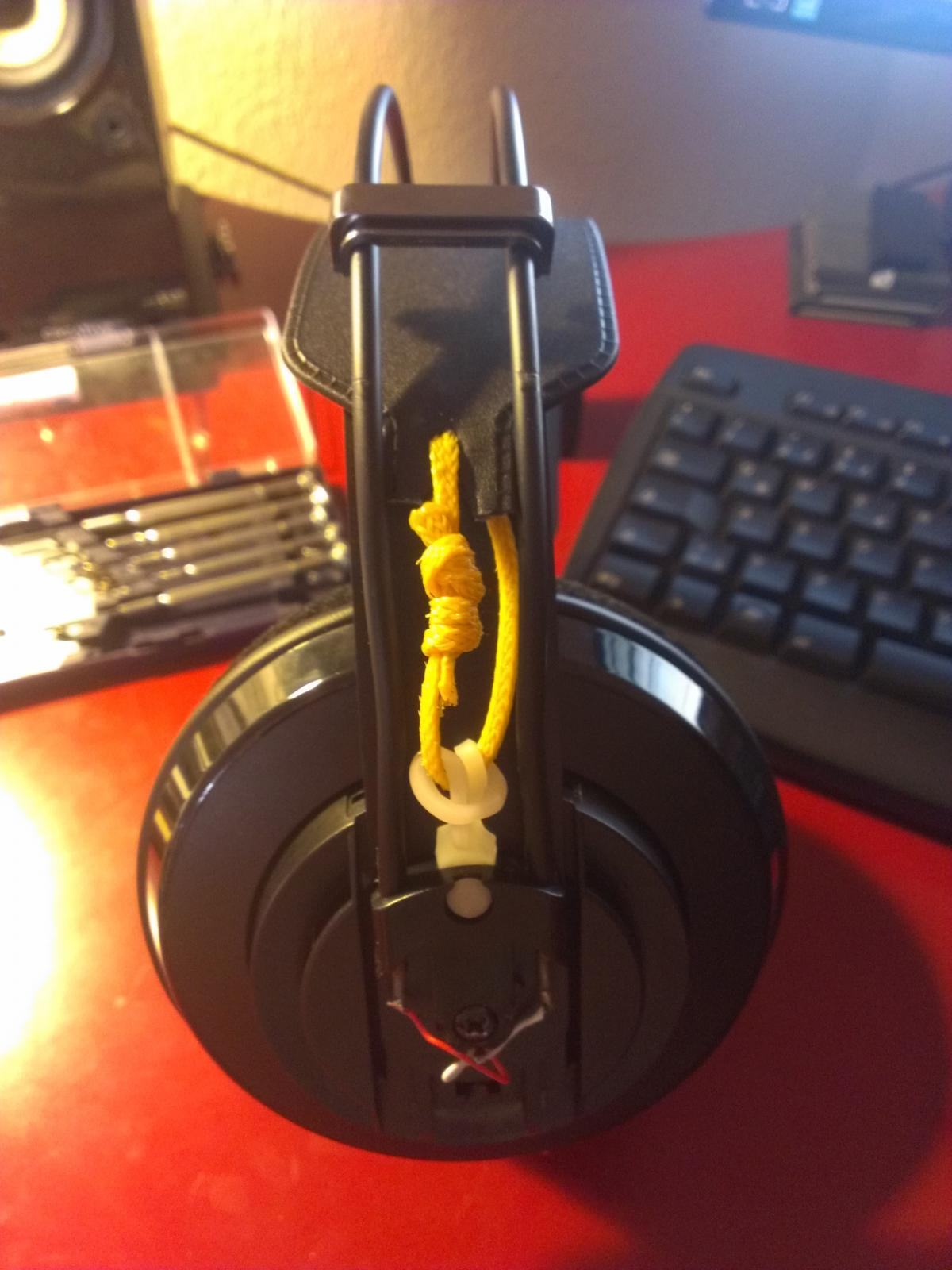

Vor einigen Tagen wollte ich meinen Evo aufsetzen, da machte es kurz knack und das Kopfband war auf einer Seite gerissen. Nach kurzer Rücksprache mit Thomann kriege ich mit der nächsten Lieferung einen neuen KH geschickt (schonmal top!). Inzwischen hatte ich mir schon überlegt, wie sich das Band am besten wieder fixieren lässt. Ansonsten war der KH schließlich voll funktionsfähig.
Die Reparatur erwies sich als sehr leicht: Seitenteil abmontieren, Bruchstück entfernen, Loch in das Kopfband bohren und mit einer stabilen Schnur (in meinem Fall Pilotleine) Gummi und Kopfband wieder verbinden. Das Kopfband sitzt jetzt wieder perfekt. Das einzige, was auf die Reparatur hindeutet ist, dass die Pilotleine ein Stück aus dem Seitenteil herausragt, was aber kaum auffällt. So sieht das Endresultat aus:
Jetzt kann ich meinen Evo also erstmal weiterverwenden und ich kriege demnächst einen zweiten, den ich zurücklegen kann, bis dieser endgültig den Geist aufgibt :cool:.
