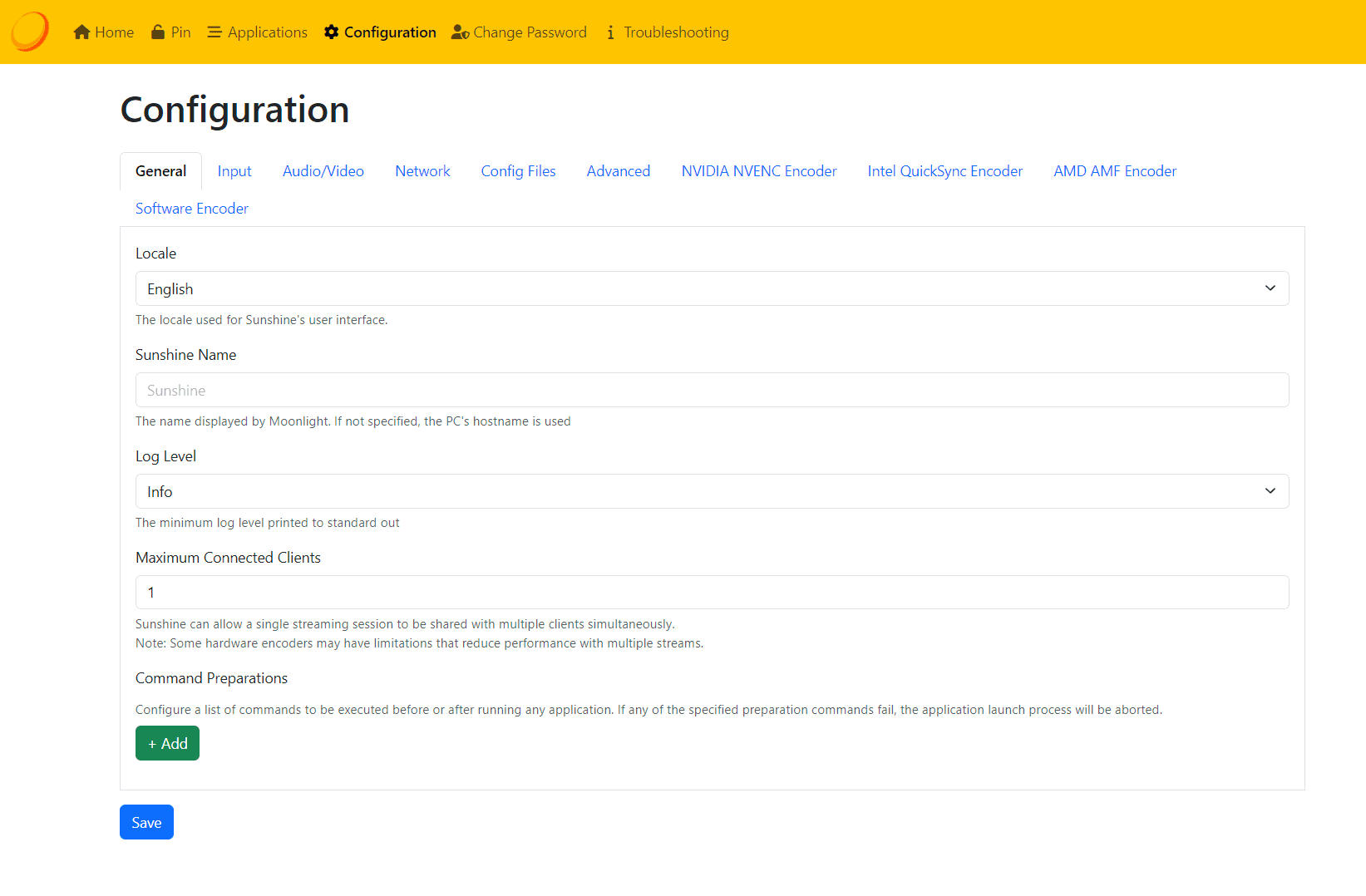

Ich verwende seit 1-2 Wochen anstelle von Steam Link - Sunshine und Moonlight. Da ich nach längerer Zeit herausgefunden habe wie ich Moonlight an meinem LG-TV installiert bekomme "Developer Mode aktivieren"
Für Filme, Youtube, etc. funktioniert alles problemlos am Anfang hatte ich noch ein paar mal, dass Problem dass das Audio kurze Zeit weg war. Dieses hat sich aber irgendwie von selber gelöst.

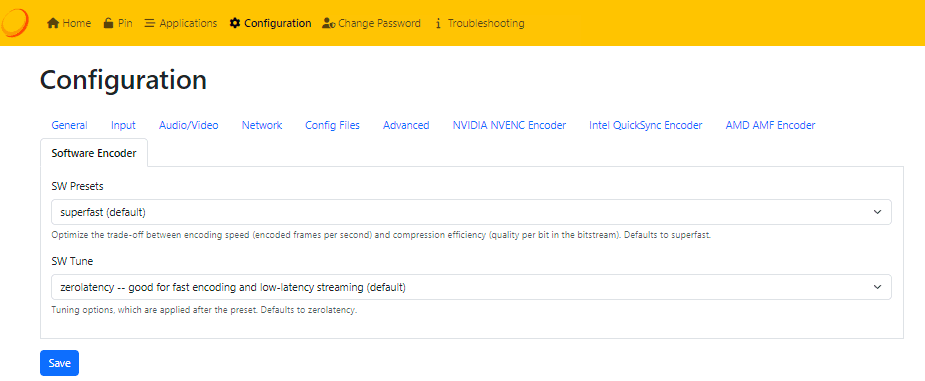

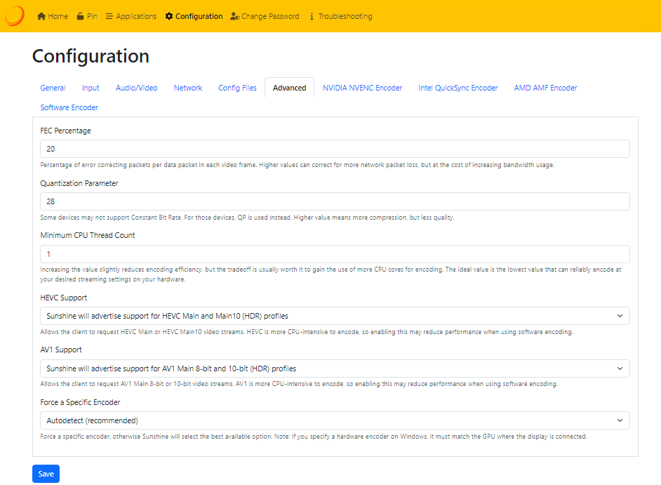

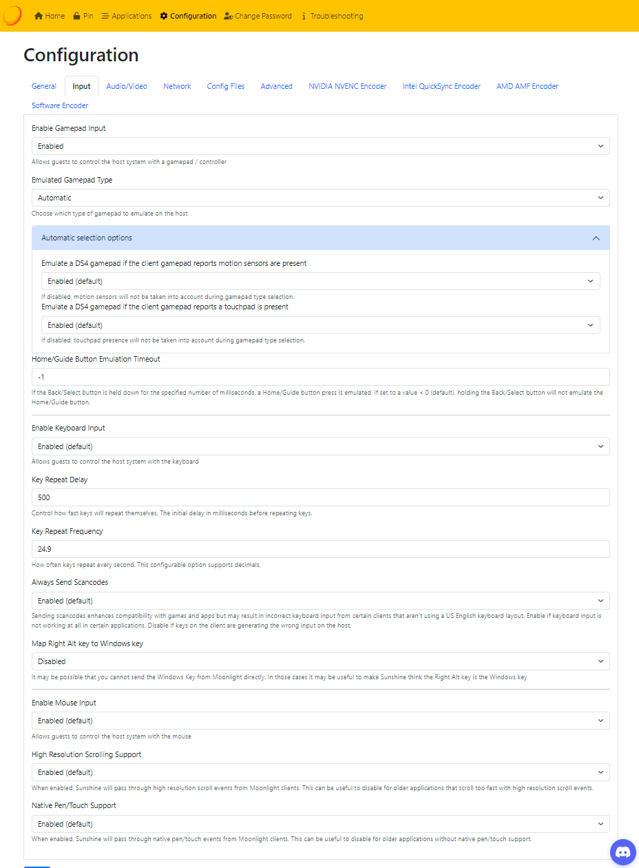

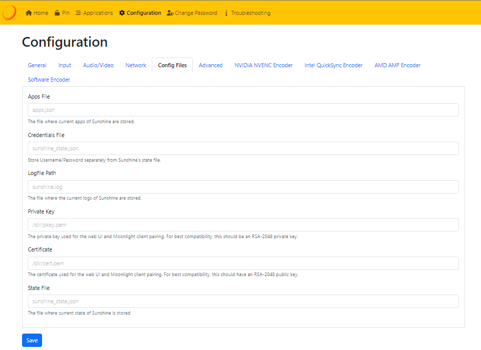

Wo ich jedoch ein Problem habe ist beim Spielen. Zurzeit teste ich gerade Warhammer 40.000 (SM2) und es schwankt von perfekt flüssigem Gameplay zu einem ruckligem Bild. Was ich euch gerne über ein Video zeigen möchte.
Damit ihr mir vielleicht sagen könnt welche Einstellung ich vornehmen muss um, dass Problem zu lösen werde ich all meine Einstellungen hier posten:
Meine genaue Hardware steht in meinem Profil aber kurz zusammen gefasst.
Bildschirm PC: 3440x1440 OLED - Stelle ich für Streaming auf 2560x1440 (HDR ist aktiviert)
TV: LG OLED65B19LA
PC: 5800x3d, RTX3080ti, DDR4 @3600
Netzwerk: alles hängt am LAN mit einer geschw. von 1000mbps
1726406733600-png.1027612
Dass sind vorab meine Einstellungen ich werde jetzt, dass Spiel starten und ein Video davon machen wie es stockt.
Bei dem Video zeige ich auch die Einstellungen die ich bei Moonlight vorgenommen habe.
Dieses Video lade ich bei YouTube hoch und poste es. Video kommt in kürze

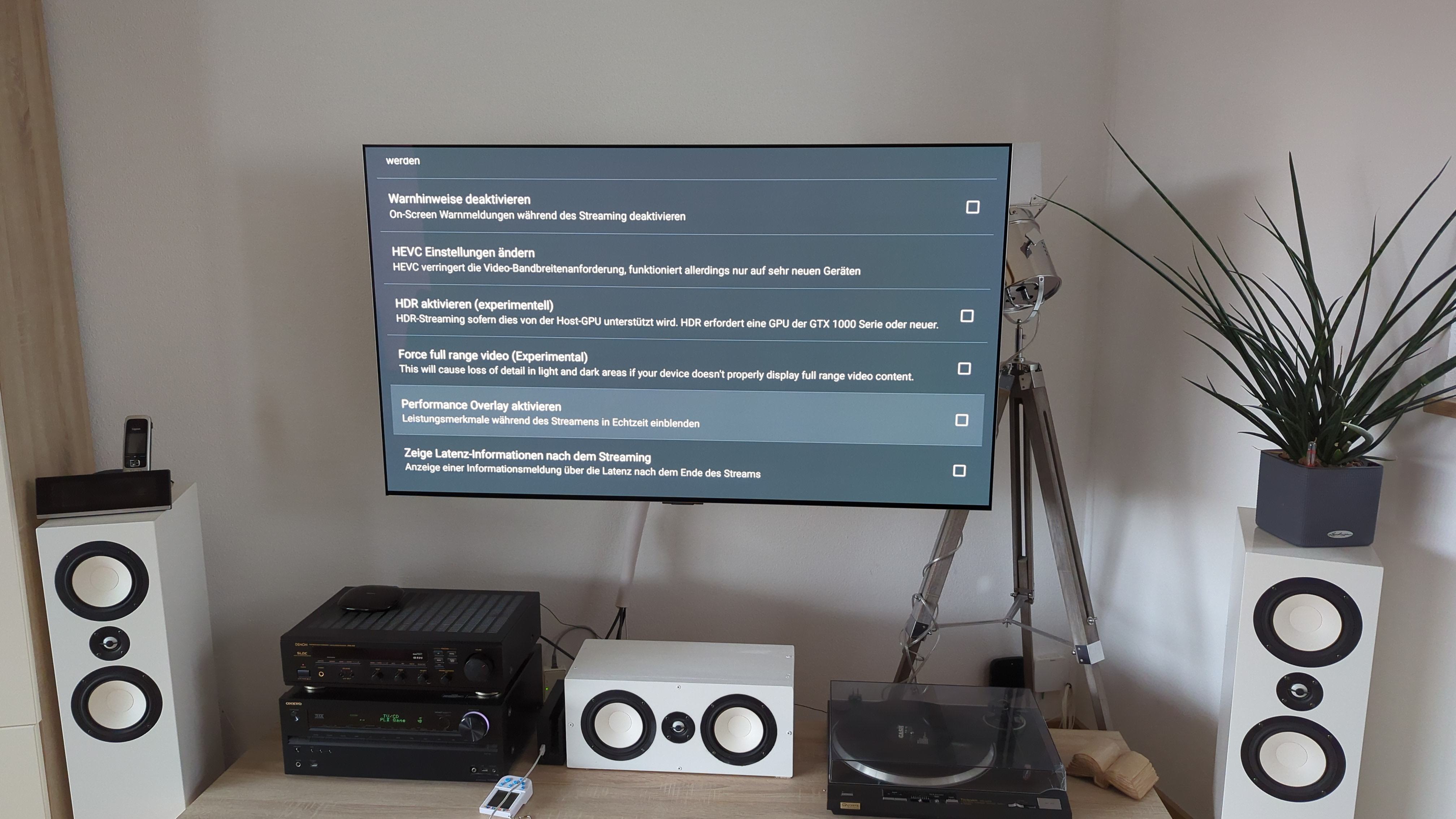

Außerdem kannst du dir in Moonlight auch Netzwerkstatistiken anzeigen lassen. Daran erkennst du die Bitrate und Latenz etc.
Das würde ich mal machen um zu schauen ob da irgendwas nicht passt. Ansonsten: Bedenke dass du immerhin immer noch Streamst. Das ist etwas ganz anderes als wenn man direkt am PC spielt. Es kann da immer Probleme geben mit Rucklern. Für mich sieht das gezeigte aber für Streaming im Netzwerk echt ok aus.
Danke dir @L_uk_e
Die Netzwerkstatistik möchte ich mir unbedingt anzeigen lassen habe jedoch verzweifelt danach auf Moonlight gesucht.
Im ersten Video zeige ich alle Einstellungen die es bei Moonlight bei mir gibt. Könntest du mir vielleicht sagen wo bzw. wie ich diese bei Moonlight anzeigen lassen kann?
Ich schaue mal. Ich kanns aber aktuell nur am Chromecast TV nachschauen weil ich gestern einmal den Dev Mode deaktiviert habe
Am Chromecast hab ich diese Option.
Warte...ich installiere gleich mal wieder im dev mode die app
Edit: Kann ich hier am Arbeitsrechner nicht.
Muss ich dann später mal machen wenn ich an meinem PC bin
@PascalDS du hattest recht, bei mir im LG Moonlight hab ich dieses Performance Overlay auch nicht. Aber ich hab gestern wieder Elden Ring gespielt, mMn ohne Rucker und ohne weiteren Inputlag
