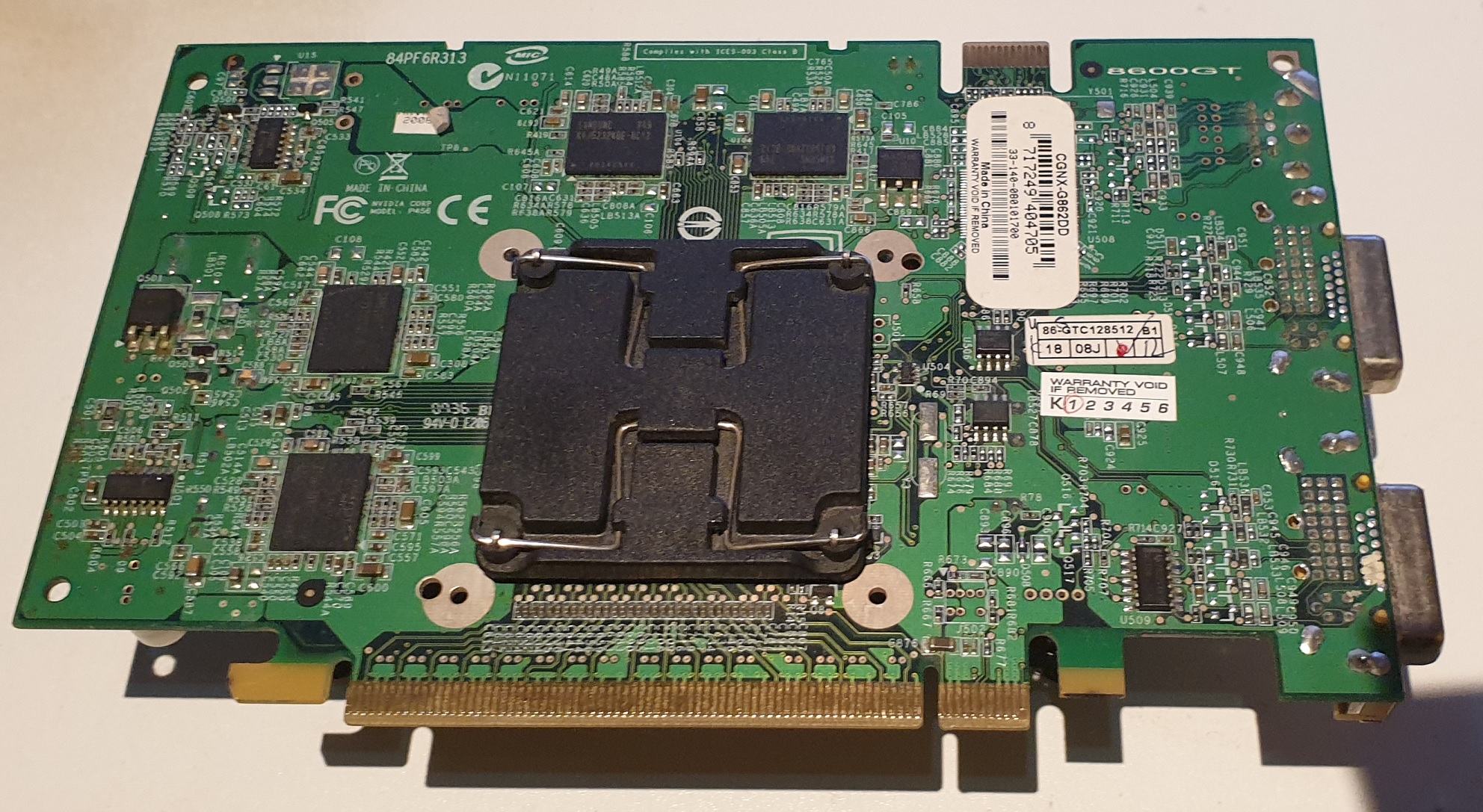

Sieht ja schon Mal echt gut aus 🙂. Ich messe heute die Abstände nach und melde mich!
Nee, ohne der Arretierung kippt der Kühler auf einer Seite weg und dann ist der Chip freiliegend.... Ist eben so
Also hab's nachgemessen. 55 mm ist der Abstand. Somit würde die Leiste passen. Bloß wie befestige ich sie anschließend? Ein Gewinde für die Schrauben ist ja net vorhanden 🙄
Passt die Blende von der Stärke her auf die vorhandenen Standoffs (siehe vorheriger Post bzgl. Montage - sind die Dinger geschlitzt oder nur am Ende breiter)? Dann passende Löcher bohren (so du einen Standbohrer hast und das Ding einspannen kannst) so dass du sie wie die Originalblende "einhängen" kannst. Ansonsten wie gesagt die vorhandenen Standoffs ausbohren und durch Schrauben ersetzen, dann von hinten mit Muttern und ggf. Unterlegscheiben sichern. Bei ersterem stellt sich auch die Frage wie flexibel die Blende ist, nicht dass du bei der Montage oder durch den Anpressdruck die Karte zerstörst. Ebenso müsste vermutlich der Kunstoffnubsi gekürzt oder entfernt werden.

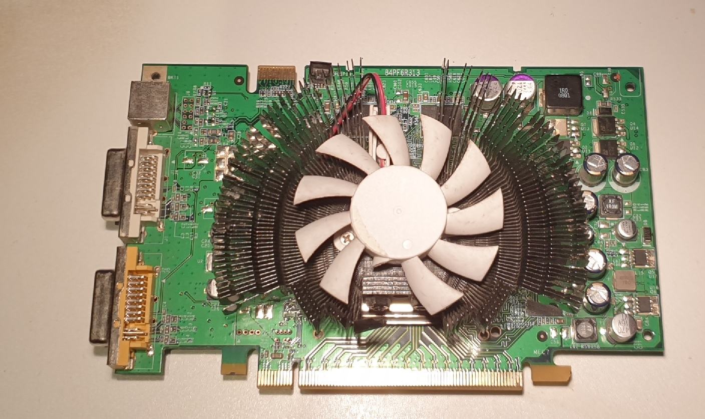

Wo wir hier gerade bei GPU Kühlung sind..
Hat jemand eine Idee, ob und wo man für eine 8600GT einen Ersatzquirrl bekommen kann?
Es sind zwar Löcher im PBC, aber ich habe nichts passendes rumliegen als Ersatzkühlkörper. Komischer Mechanismus :eek:
Ist zZ meine "Plan B" Karte im NAS: https://www.hardwareluxx.de/community/threads/x470-headless-betrieb-möglich.1327803/#post-29587664 aber wegen den Unwucht kann/mag ich die nicht lange laufen lassen.
Wie warm wurden die Dinger im reinen 2D Betrieb? Meint ihr passiv mit Gehäuselüfter reicht?

So eine Karte hab ich in ner Retrobude drin, das mit den Klammern is nicht wild, bekommt man hin so zwecks Wäremeleitpaste mal neu machen.
Lüfter tauschen sieht da wohl eher mau aus, man könnte wohl allenfalls nen "Ghetto-mod" machen, also mit Kabelbinder vielleicht nen 80x80er draufschnallen :D
Kabel könnte man ja mit dem Lötkolben beigehen das der auch wieder an die Karte kommt.
Gruss Dennis
Ersatzlüfter für Grafikkarten gibt es doch auf ebay/amazon/aliexpress etc. relativ erschwinglich. Lüfter ausmessen und auf die Bohrungen achten, ggf. anpassen wenns nicht passt. Kabelbinder ginge natürlich auch, aber halbwegs passend ist dann doch irgendwie hübscher.
habe ich auch bei der FX5500 hier eine Chance auf nen passenden Lüfter?

Das beste ist, dass ich einen anderen Kühler besitze, der sogar passen würde. Aber leider hat die Radeon Karte um den Chip noch so einen Rahmen verbaut bekommen, sodass der Ersatzkühler nur auf dem Rahmen draufsitzen bleibt und den Chip gar nicht erreicht...... Der Original-Kühler hat da eine extra Erhöhung für den Chip-Kontakt......
Anbei ein Bsp. vom Rahmen
Bild kopiert aus:
mir geht es hauptsächlich darum, dass auch passende Schrauben dabei sind, sonst bääääh ....
Wie gesagt, Lüfter ausmessen wäre an der Stelle dass schlauste, ich hab weder Karte noch Kühler da und kann nur raten. Mutmaßlich würde sowas hier passen, ausgehend von der Montagehalterung:
Schrauben dürften an der Stelle das kleinste Problem sein - Gewinde ausmessen oder durchprobieren und passende Schrauben bestellen, notfalls auf die passende Länge kürzen. Ansonsten Gewinde mit der nächstpassenden Größe nachschneiden. Alternativ geht auch Epoxy/Alufolie/etc. um die Löcher entsprechend aufzufüllen. Musst halt aufpassen dass das Material hitzebständig/"kompatibel" ist und auf der Rückseite nicht mit Bauteilen in Kontakt kommt.

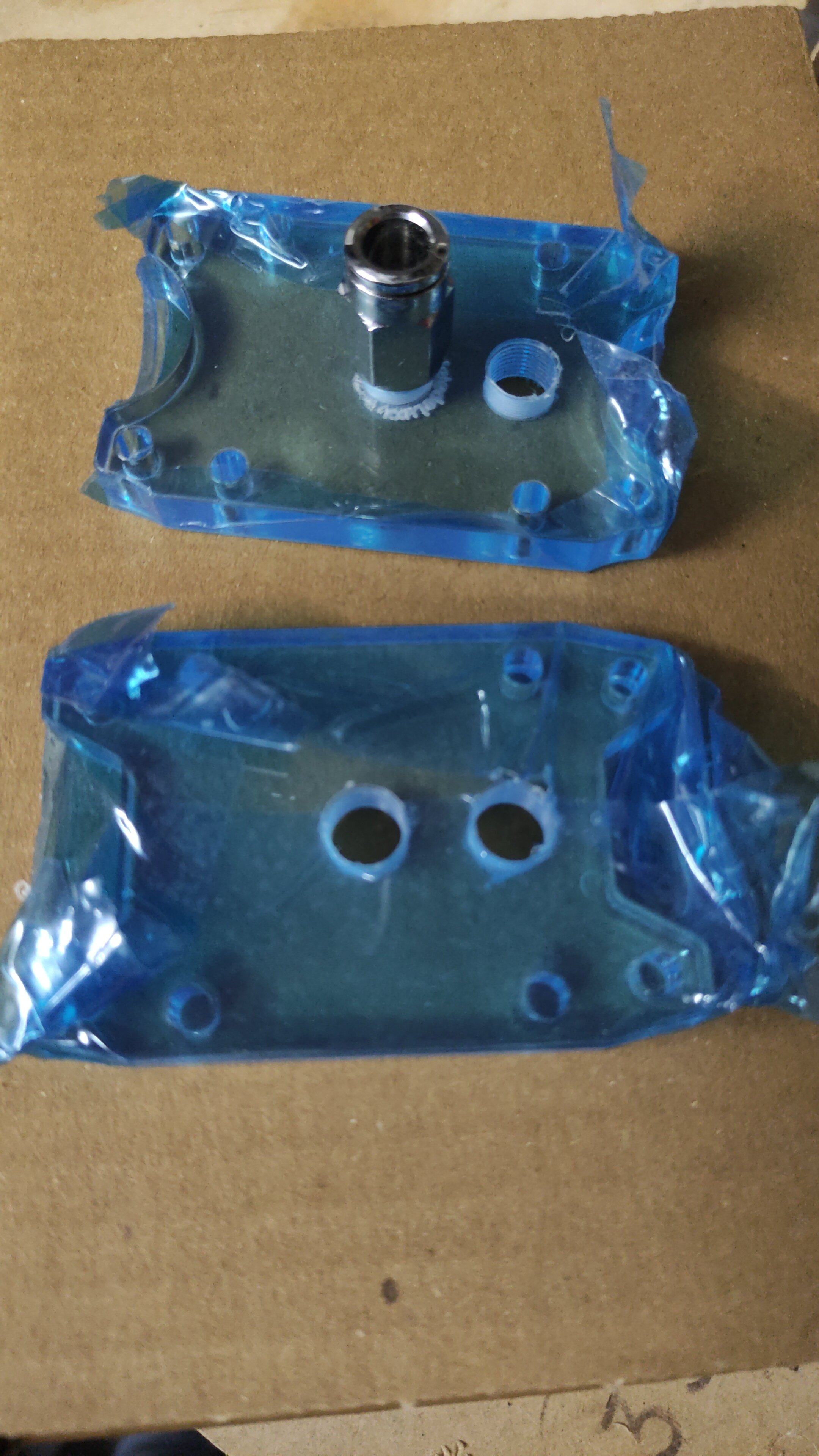

So ich kram das noch mal aus :d
@Tankdeckel wenn du die noch brauchst, jetzt sind sie soweit :) Das Gewinde schneid ich noch rein, das dauert dann kein halbes Jahr mehr :lol:
Danke noch an @Tzk , die DXF hat super funktioniert. :bigok:
Ultra genial!!👍
Ich "brauche" wenn ja nur 1x. Hab ja auch nur einen Kühler.
Aber auch keine Eile! Ich bin ja nicht drauf angewiesen!!
Riesen Respekt für die Arbeit!
Ultra genial!!👍
Du kannst auch beide haben, sie haben jetzt auch ein Gewinde :D
Sonst schreib mir ne PN
Falls jemand auch noch Deckel braucht kann man da was, gegen Porto&Material, machen :)
Die DXF hatte ich schon komplett vergessen… Schöne Arbeit! Hoffen wir, dass die Deckel auch passen. :)

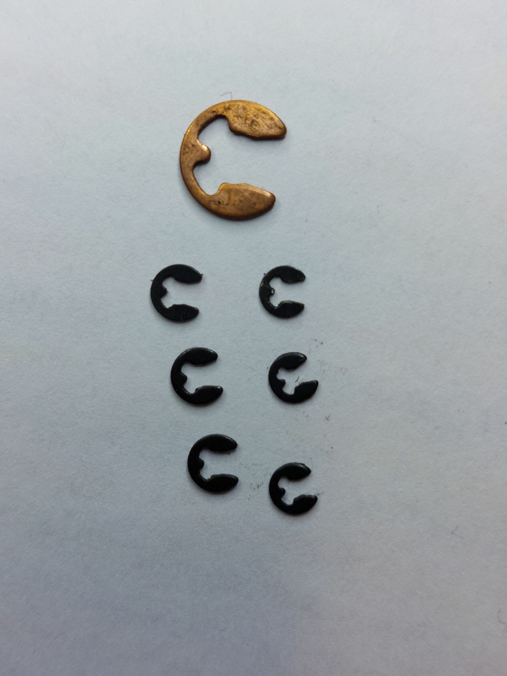

@stas_mueller
Vielleicht könnte man die Schiene mit Bensingen befestigen ?, einfach in den Schlitz stecken, hält bei Schreibmaschinen auch.
Die kleinsten die ich hier hätte sind 4mm im Durchmesser.
Gruß Rodario
@stas_mueller
Gruß Rodario
Hab noch keine passende Schiene gefunden. Die Stöpsel sind ca 2 mm im Durchmesser.
Danke für die Idee. Evtl würde auch so ein zackiger Sicherungsring reichen 🤔

@stas_mueller
Ich kann die Bensinge gerne per Brief zusenden vielleicht passen sie ja ?.
Nachricht genügt.🙂
Was mir noch zum Thema Haltebügel einfällt: ein alter Metallbügel eines CPU Kühlers (die man in die Sockelnasen einhakt) modifizieren ?.

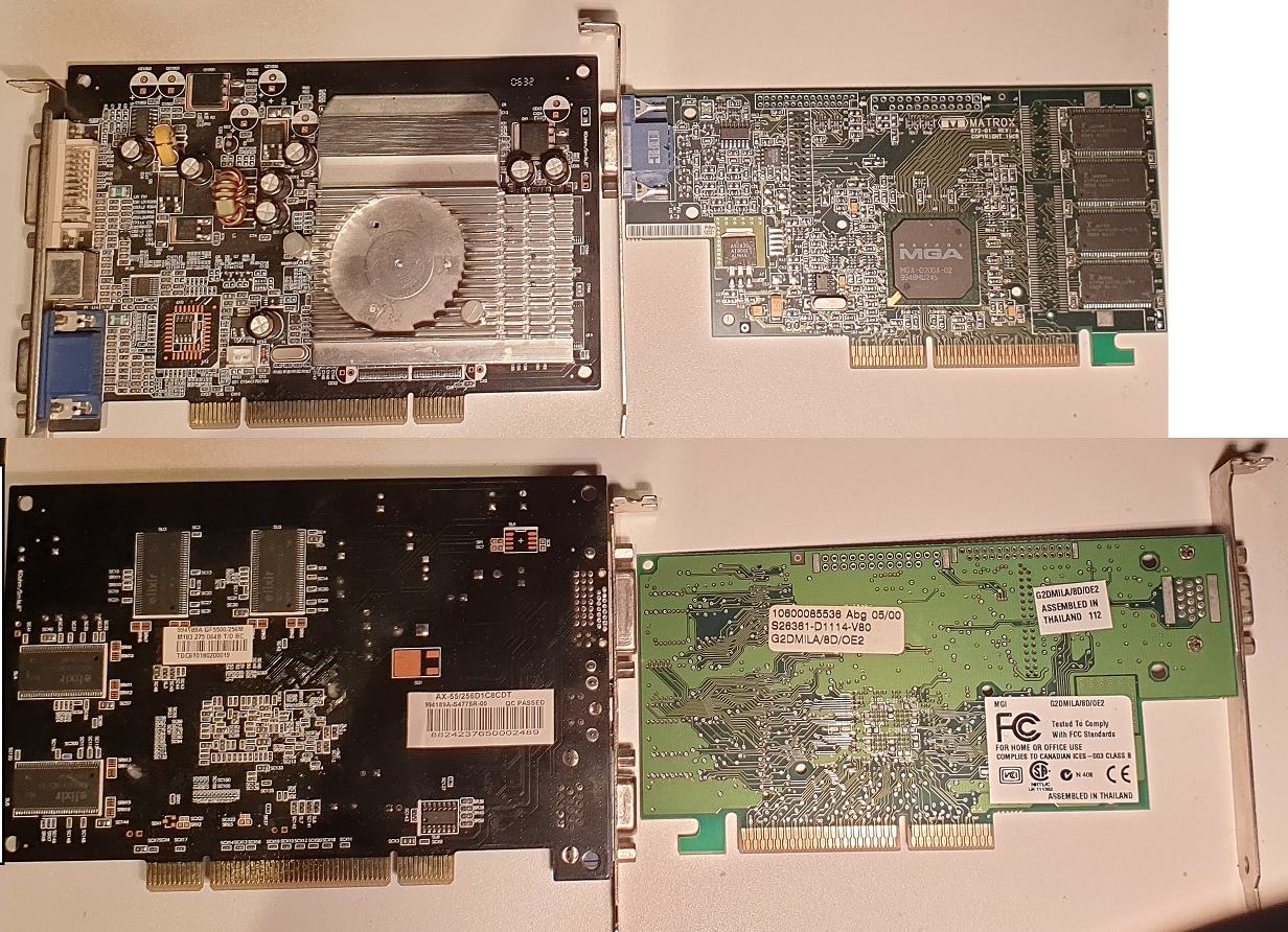

Hat hier jemand zufällig nen Celeron Mendocino fürn Sockel 370 in 300 oder 333mhz den er abgeben würde?
Sorry - ich habe nur diese hier
