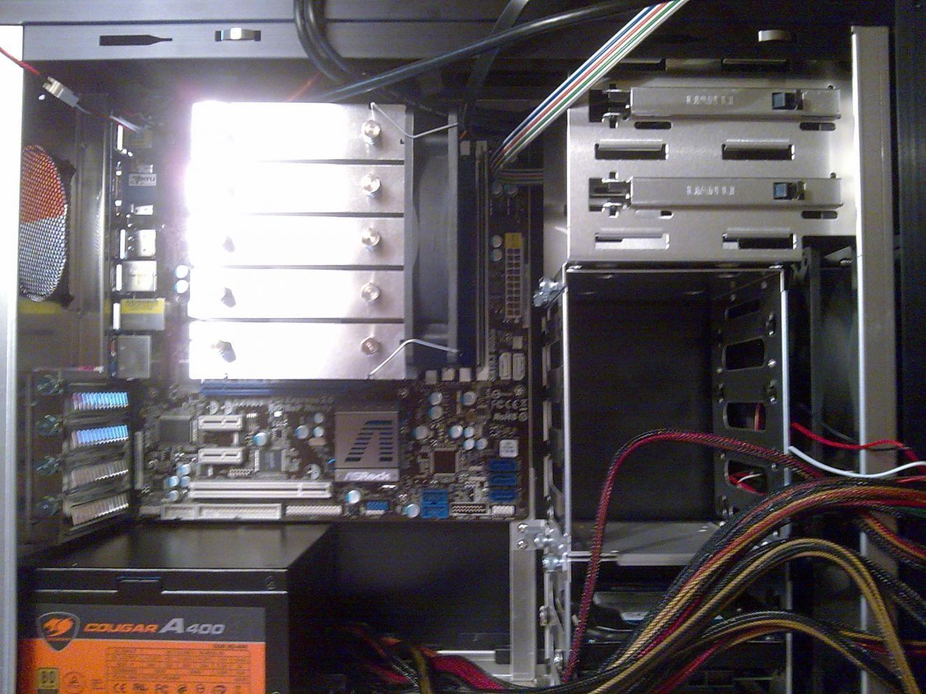

Hallo zusammen,
der PC läuft bisher einwandfrei! Grafikkarte habe ich aktuell keine eingebaut. Nun zu meiner Frage: der Scythe Mugen 2 Rev. B sitzt extrem nah am Grafikkartenslot. Würde ich da eine Grafikkarte einbauen, so wären da wirklich nur noch wenige Millimeter Platz. Jedoch wäre der Lüfter der Grafikkarte auf der gegenüberliegenden Seite (ich hoffe ich die Beschreibung ist einigermaßen klar). Ist das irgendwie problematisch?
Alternativ könnte ich den Lüfter natürlich auch um 90 Grad drehen...dann wäre zwar mehr Platz zur Grafikkarte, jedoch wäre der Lüfter dann sehr (!) knapp über einem Passivkühler am Mainboard und (wenn ich mich Recht erinnere [PC ist aktuell zu]) auch recht nah am Arbeitsspeicher...
Hi, habe doch noch ein Bild vom Einbau gefunden. Sorry für die schlechte Qualität, aber ich denke es reicht um zu sehen, was ich meine :-)
Bitte um Meinungen, bevor der Thread wieder zu weit hinter rutscht. Danke!
