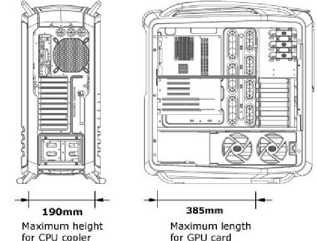

Hier wurde mir ein Bild gesendet : image001.png
Die Breite des Gehäuses wird mit 344mm angegeben. Wie kann dann dieses Bild stimmen und nur 190mm zur Verfügung stehen?
- Dicke Seitenwände
- Abstand des Mainboardtrays von der Seitenwand
- Mainboardtray
- Mainboardabstandshalter
- Sockel
- CPU
Sind alles Faktoren, die einberechnet werden müssen. Auf der linken Grafik siehst Du schon mal, wie weit das ATX-Panel vom (aus dieser Perspektive) linken "Ende" des Gehäuses entfernt ist, alleine das sind ja schon 60 mm, wo dann noch Sockel und CPU hinzukommen. Auf der anderen Seite ist das Seitenteil zwar "ausgebeult", allerdings wird das nur Verkleidung sein und das eigentliche Seitenteil ist gerade und limitiert somit ebenfalls die Höhe des CPU-Kühlers.
Aber das sollte doch keine 154mm ausmachen. Auf dem linken Bild sollte doch eigentlich die gesamte Breite von 344mm ersichtlich sein aber ich kann diese nicht erkennen. Wurde die Breite vielleicht mit geöffneten Seitenwänden gemessen? :S
Aber ich habe mir das nochmal genau angesehen und eigentlich sollten die Gehäuselüfter ja nicht auf einer Höhe mit dem CPU Kühler sein. Also sollten die sich auch nicht stören.
344mm ist das Cosmos 2 breit. Das Cosmos S ist ca. 270mm breit (inklusive der "Bügel").;)
Im "Hauptraum" hast du 190mm von Mainboardtray bis Seitenteil. Davon musst du halt noch die Höhe der Abstandshalter + Mainboard abziehen, dann hast du die reale maximale Höhe für den Kühler. Mit 173mm sollte der auch reinpassen.
Danke für die Antworten. Wenn er in das Cosmos Pure Black reinpasst, dann gehe ich mal davon aus das er auch in das Cosmos ll passt. Also werde ich dann das Cosmos ll nehmen.
