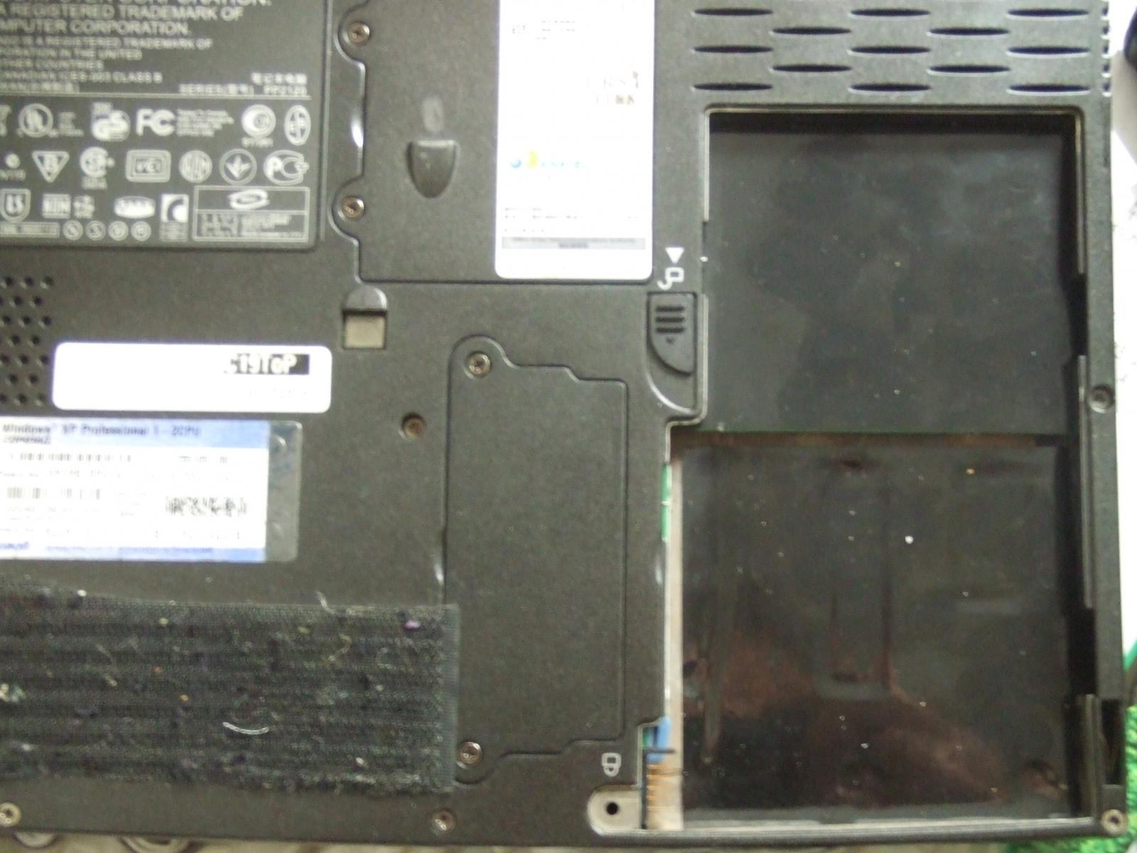

danke für die schnellen Antworten. Da der Akku wohl ziemlich speziell ist, habe ich kein "finanzierbaren" Ersatz gefunden, auch nicht NoName. Anbei ein Foto von unten, damit man den Akkuschacht erkennen kann.
Viele Grüsse
Jürgen

Die Handyakkus ja protected sind und das Notebook die Ladetechnik enthält, müsste das Laden und benutzen des Subnotesbooks ja problemlos möglich sein.
Bist du dir da sicher? Normalerweise hat ein Notebookakku eine eigenen Steuerung. Wenn du jetzt ein paar Handyakkus zusammenschließt, fehlt diese Steuerung. Damit besteht dann die Gefahr der Tiefenentladung und der Überladung.
Am einfachsten ist es, wenn du einen defekten Orginalakku nimmst. Wenn du den öffnest, wirst du im Inneren die Akkusteuerung und die Akkuzellen finden. In 99% der Fälle sind die Akkuzellen hinüber. Man kann sich recht günstig neue Akkuzellen besorgen und diese dann einbauen. Der Einbau ist nicht ganz einfach. Probleme gibt es auch bei den Akkuzellen selber. Die billigen Zellen haben nicht die gleiche Leistung. Außerdem passt die Akkusteuerung eventuell zu den neuen Akkuszellen nicht. Das kann im schlimmsten Fall für ein Feuerwerk sorgen.
Fazit: Lieber die Finger von lassen. Du willst es zwar nicht hören aber ich würde den auch lieber umtauschen oder einen Orginalakku kaufen. Nur wenn ich vor hätte ein Gerät wegzuschmeißen weil es keinen Wert mehr hat, würde ich das Risiko eingehen und neue Akkuzellen einlöten.
Da die Steuerung fehlt, ist ein Eiganbau nogo.
Wenn die Spannung pro Zelle unter 3.6V Sinkt, geht der Akku kaputt.
Das passiert wenn er leer wird.
Ausserdem kannst du den Akkustand vermutlich nicht ablesen (naja, insofern dazu die Steuerung im Akku gebraucht wird).
Ich finde die Idee vom selber bauen nicht gut.

Du meinst sicher ein Compaq Evo n200? Oder waren die schon nach HP? Egal...
Dafür sollten sich aber Nachbau-Akkus auftreiben lassen. Die sind zwar nicht das Gelbe vom Ei, aber um Welten besser als was selbstgebautes...
Wenn selberbauen, dann wie oben gesagt aus nem defekten Akku. "Aus dem Nichts" wirst du das nciht schaffen weil dir die Steuerung fehlt. Ohne Steuerung killst du im besten Fall die Akkuzellen imd schlechtesten Fall geht das Notebook in Flammen auf beim Laden.
Selbst beim aus/einlöten der LiIonen-Zellen in einen defekten Akku würde ich einen Profi konsultieren. Die Dinger sind nicht ungefährlich. ich halte mich für technisch nciht unbegabt, einen Li-Ionen-Akku würd ich aber niemals selbst löten..
Das ist mit etwas Löterfahrung relativ einfach. Wo du es aber gerade ansprichst. Die Akkuzellen sind gleichzeitig Parallel und in Reihe geschaltet. Das bedeutet natürlich entsprechend viele Anschlüsse und Kabel im Akku. Die Handyakkus müsste man theoretisch genauso verbauen. Wie gesagt ist das mit den Handyakkus aber eine dumme Idee wegen der Tiefenentladung.
