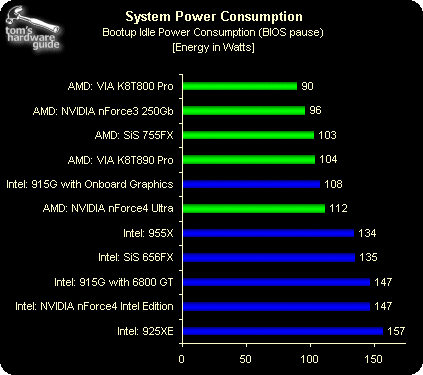

Hier mal die Grafik von THG:
@akls
die grafik sagt ziemlich wenig aus, da man nicht weiß mit welcher grafikkarte bzw. cpu/nt etc. die getestet haben. poste lieber links zu tests und nich zu grafiken ;)
akls schrieb:
Also bezüglich des Unterschiedes zwischen Idle und Idle +C&Q ist das ganze natürlich auch Taktabhängig. Je mehr Takt desto größer der Unterschied. Ist ja auch eigentlich logisch.
Aber was deine Werte angeht, können die eigentlich gar net stimmen. Die decken sich weder mit den Werten von THG noch mit denen von Computerbase oder sonstigen von mir gelesenen Tests. Deren Testsystem ist nur mit dem Nötigsten ausgestattet. Also 41W Unterschied erscheint mir schier unmöglich. Es sei denn dein Netzteil hat ein Wirkungsgrad von 100%, aber das wird es nach dem jetzigen Stand der Technik nicht geben.
Deswegen sagt man rund 10 Watt Ersparnis. Ob das nun 7 Watt oder 12 Watt sind ist Nebensache. Auf andere Tests lege ich keinen Wert. Aber meine Werte stimmen auf jeden Fall.
P.S.: Lesen musst du schon. Da steht Bootup Idle Power Consumption (Bios Pause). Ein bissl meehr als Desktop Idle+C&Q ist das schon. Nur so nebenbei.
