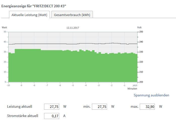

Dell PowerEdge T30, 16 GB RAM, Syba PCI-Express-Controller-Karte durchgereicht an OMV VM,1x10TB Seagate IronWolf 10 TB, 1x8TB HGST NAS, die M.2 SSD vom Kingston KC1000 NVMe PCIe, VMware ESXi 6.5 Free auf 64GB USB 3.0 Stick
6 aktive VMs = 1. OMV, 2. Plex und DMS, 3. Reverse Proxy, 4. Nextcloud, 5. Windows 10 Desktop, 6. Linux Mint (nur bei Bedarf aktiv)
IDLE mit HDD Spindown 28 Watt, Film schauen über Plex 32 Watt / gemessen mit Fritz!Dect 200 Idle_t30.JPG

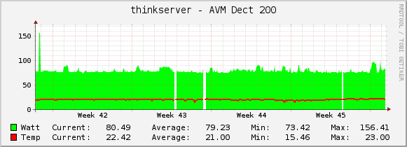

Proxmox Host: i3-4150, Supermicro X10SL7-F, 32GB DDR3 ECC, 4x3TB Raidz1 + 4x4Tb Raidz1 als Datastore sowie 2x256 GB Samsung 840 Pro als Datastore für LX Container und das OS selbst.
D-Link Switch DGS1100-05
Verbrauch:
~ 80w (ohne Spindown, ein Spindown geht leider aufgrund des SAS Controllers LSI SAS 2308 nicht. Beim Wakeup kommt es immer zu einem I/O Error da die Platten nicht schnell genug wieder ansprechbar sind und ZFS von einem Fehler ausgeht. Der Verbrauch im Spindown läge bei rund 40w)
attachment.php
Gemessen mit einem AVM Dect 200
