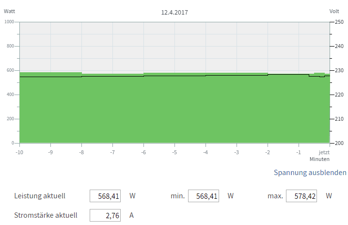

Für mein Server Raum aktuell.
Hardware Auflistung kommt noch, ist gerade etwas zu viel...
